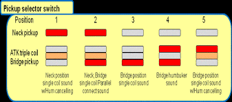

Ich habe gerade von einem Forummember meinen zweiten ATK bekommen, einen ATK400 aus Korea. Ich bin begeistert von der Soundvielfalt und Bespielbarkeit. Besonders die 3 Stellungen des Triplebuckers sprechen mich sehr an. Während bei meinem ATK310 zwischen den Schalterstellungen fast kein Unterschied zu hören ist, bietet der ATK400 sehr deutlich unterschiedliche Sounds bei den vergleichbaren Einstellungen des Triplebuckers. Hat jemand von euch eine Erklärung dafür, oder könnte die Schaltung des ATK310 irgendwie defekt sein?
Reaktionen: bassmansemi
  • #286
Stellungen des ATK400 gegen ATK300 (310 denke ich, sollte gleich sein)

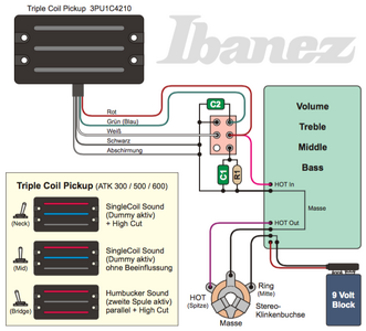

Frage noch zu dem zweiten Foto von liuto:
Bei der Beschreibung zum Triple Coil Pickup steht bei Schalterstellung Neck und Bridge etwas von High Cut. In der Schalterstellung Bridge finde ich, dass gar kein High Cut stattfindet. Da sind krass viele Höhen an Bord. Kann es sein, dass ich den 9V-Block wechseln muss?
Ich kann von dem High Cut auch nichts hören. Die Unterschiede sind eher homöopathisch. Ich denke, dass die Batterie nichts damit zu tun hat.

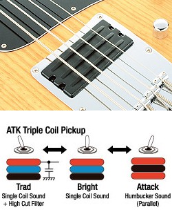

Ähhh... ich bin mir nicht ganz sicher ob das so stimmt.
In alten Originalanzeigen des ATK-300 wird von ...
Pos 1) Halsspule + Dummy + HighCut
Pos 2) Halsspule + Dummy ohne HighCut
Pos 2) Halsspule + Neckspule parallel ohne HighCut
... gesprochen.
Und den Unterschied zwischen 1 und 2 konnte ich bei meinen beiden Japanern deutlich hören...
  • #293
Dann gab es vielleicht unterschiedliche Schaltungsversionen über die Jahre und Produktionsländer? Meiner ist ja ein 310er aus Indonesien.
Pos 2) Halsspule + Neckspule parallel ohne HighCut gesprochen.
bei der Originalschaltung haben wurden die einzelnen Positionen als
Pos 1 - Traditional
Pos 2 - Bright
und
Pos 3 - Attack
bezeichnet.
Diese sollten jeweils einen Precision, Jazz Bass bzw. Stingray simulieren. Dies klappt allerdings meiner Meinung nach nur bei der Attack-Stellung als MuMa-Ersatz.
Bei den späteren Versionen wie dem ATK 200 wurden mit dem Toggle-Switch nur noch die einzelnen Spulen angewählt.
  • #296
Da isses ohne Highcut bei Bridgestellung.
  • #297
Statt SC + HighCut auf Pos1 hätten die hierbei lieber die beiden Spulen seriell verdrahten sollen.
Ich habe so etwas bei meinen anderen Bässen mit Humbuckern gemacht und es macht klanglich richtig Sinn.
