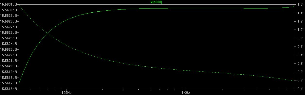

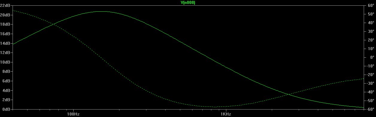

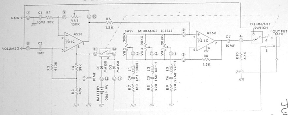

  • #70

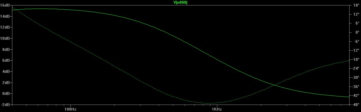

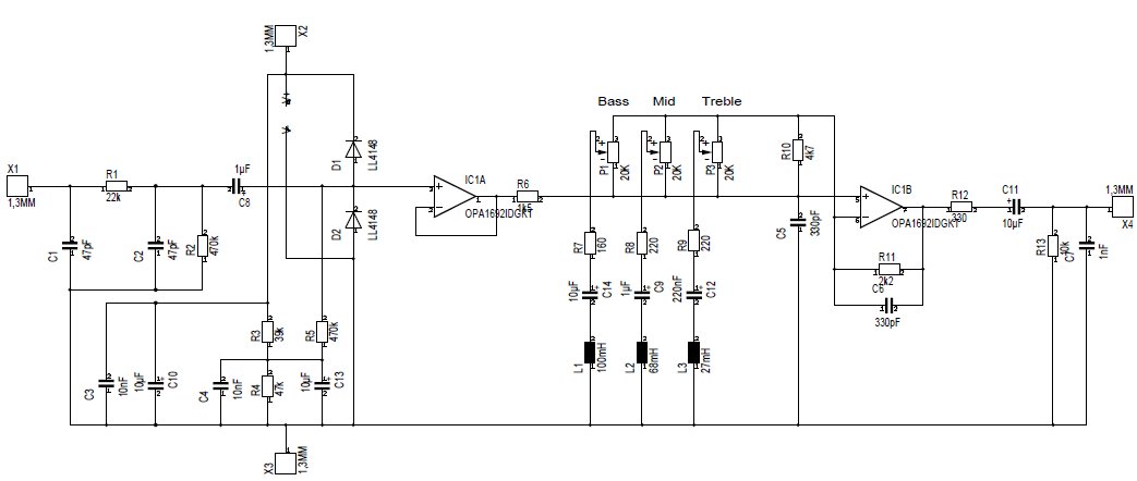

Für die Technik-Interessierten zeig ich mal die Schaltpläne. Ich weiß allerdings nicht, wer die erstellt hat und ob die wirklich der Realität entsprechen.
Erstmal der MC900:
VR1 ist der Boost-Regler. Den Wert von C4 halte ich für falsch, ich denke, das sind eher 10µF.

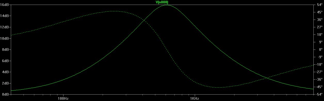

Ich habs mal in LTspice für 40Hz bis 8kHz simuliert:
flat (Boost auf 0)
Boost auf max, verstärkt rund 15dB:

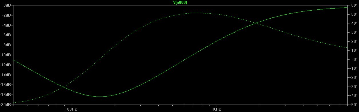

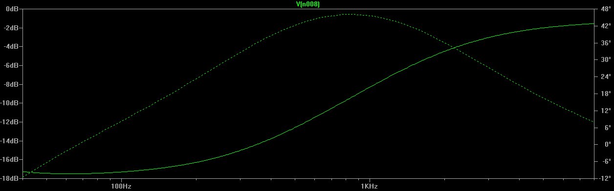

Der EQ macht rund 18dB Verstärkung/Dämpfung.
Low:
Mid:
High:

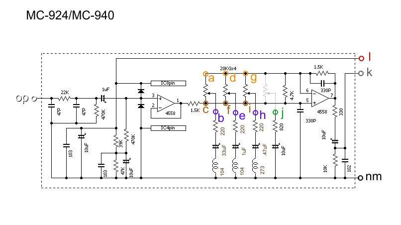

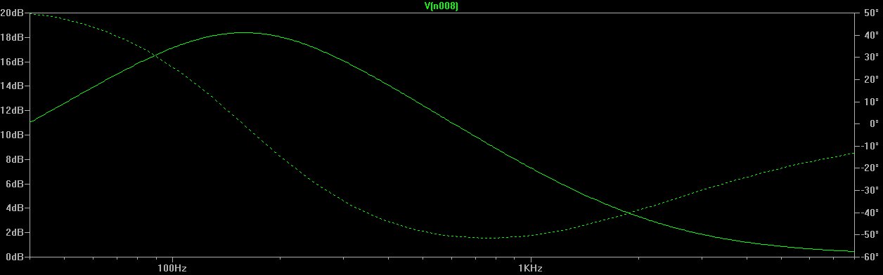

  • #71

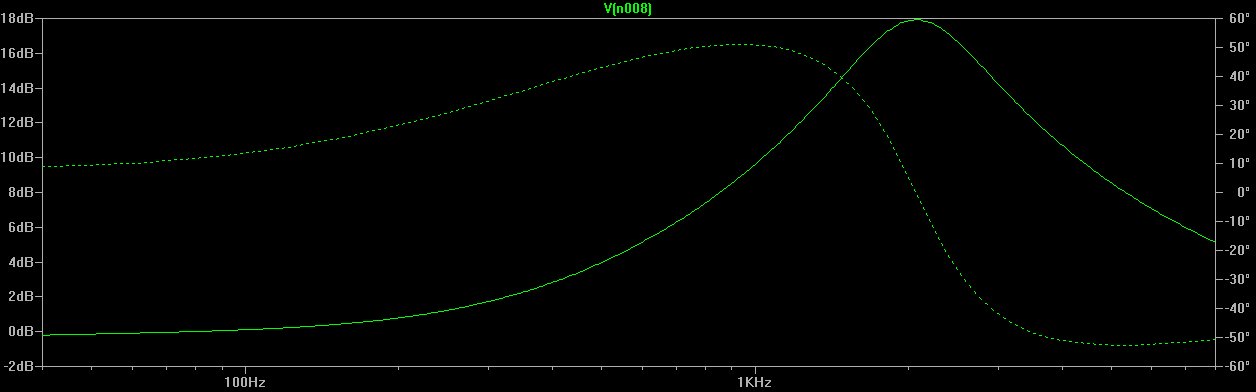

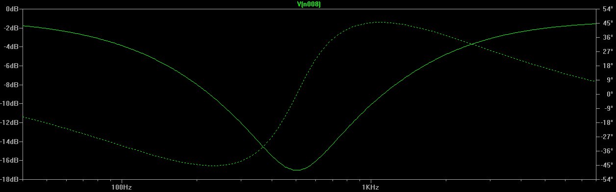

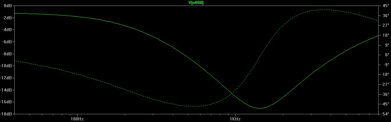

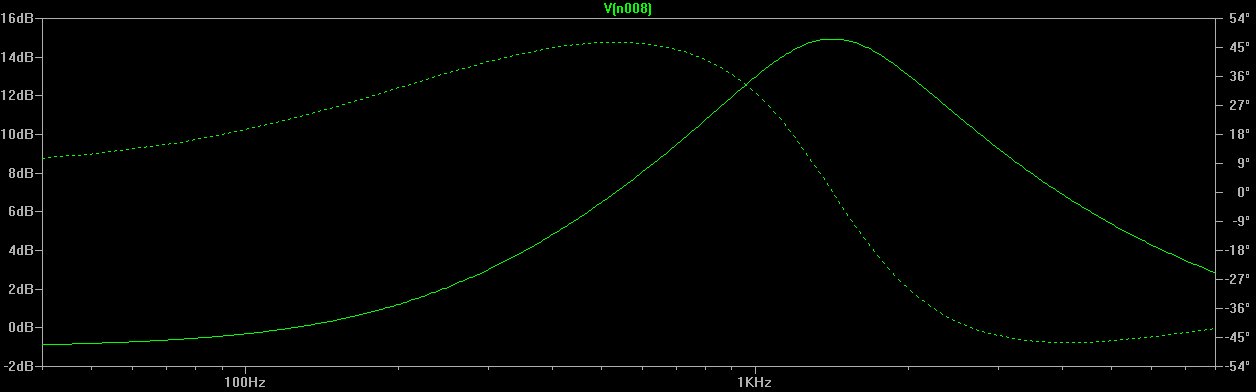

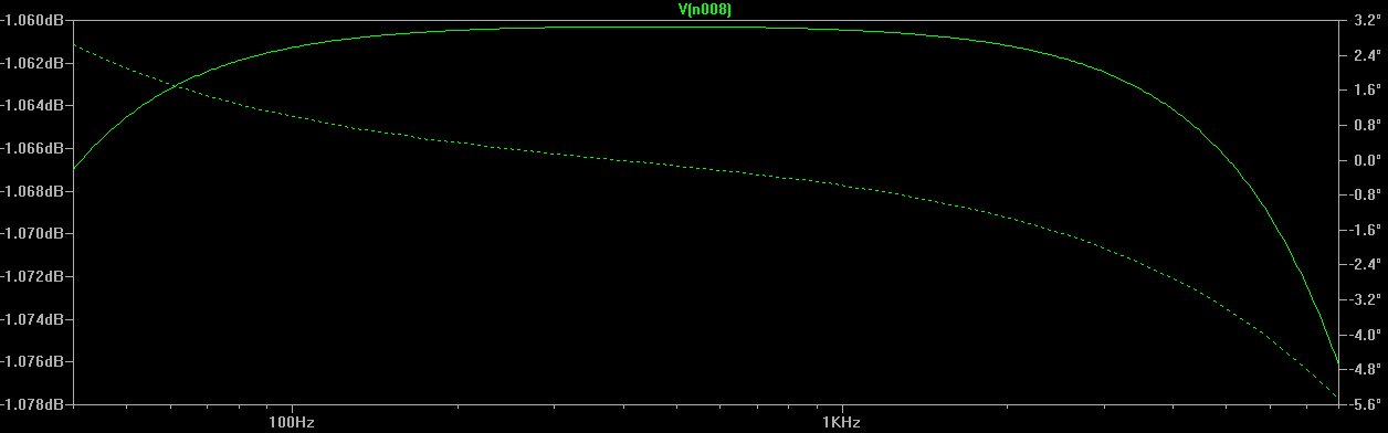

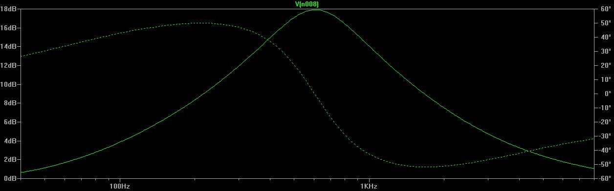

Beim MC924 ist die Schaltung dann leicht verändert, und es gibt keinen Boost mehr.
Hier auch wieder die Simulation:
flat
Low:
Mid:
High:
Reaktionen: hui, ringo667, Tomfisch und 3 andere

  • #73
flat
Low:Anhang anzeigen 651026
Mid:
High:

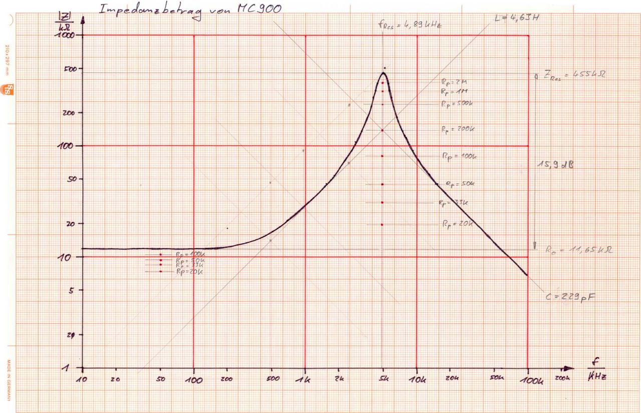

Cool. Das Original hatte ich nicht mehr. Ich hatte die Schaltung vom MC900 damals mal nachgezeichnet, weil ich sie durch eine eigene ersetzt habe und hatte nur noch meine Handskizze. Ich habe sogar noch das Originalmessprotokoll von den Pickups, damals alles noch ohne PC auf Millimeterpapier gezeichnet :-)

  • #75

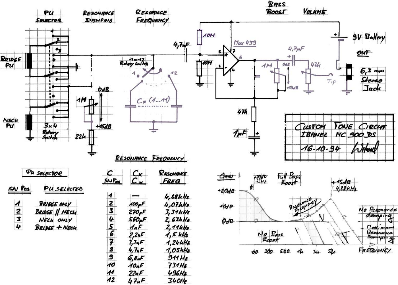

Kannst du das mal rüberwachsen lassen?
Dachte ich mir (siehe oben) :-)
Wen's interessiert, hier meine für den PU massgeschneiderte Ersatzschaltung (die Handskizze entstand erst ca. 10Jahre später):
Ist leider nur eine schlechte Kopie. Das Original schwimmt irgendwo durch das Meer meiner losen Skizzensammlung :-)
  • #76
Interessant, da sind gleich mehrere alternative Elemente drin.
PU-Selector per Drehschalter, hab ich auch in meinem Frankenpreci.
C-Drehschalter, wollte auch schon immer mal ausprobieren, habs aber seltsamerweise noch nicht geschafft.
Dann natürlich der Dämpfungsregler, cool.
Damit kriegst du ne schöne Badewanne hin.
Was mir persönlich (für meinen heutigen Geschmack) fehlt, ist einen Mitten-Boost.
Reaktionen: Havingan und claudio
  • #77
Kriegst Du am einfachsten durch ein LC Filter in der Gegenkopplung des OPs hin.
Die Elemente in meiner Schaltung sind alle erst durch ausprobieren und Probehören entstanden. Mit dem PU Switch habe ich den seriellen Modus eingebaut, der deutlich fetter als das Original klingt. Der C-Schalter basiert auf einer Idee von H.Lemme und klingt einfach besser als eine einfache Tonblende. Den Dämpfungsregler hatte ich vorher noch nirgendwo gesehen. Einfach mal ausprobiert und siehe da, man bekommt schöne warme Vintagesounds damit hin.
Vorab hatte ich auch mal ein State Variablke Filter, ähnlich wie bei den Alembics eigebaut. Das Soundergebnis gefiel mir aber nicht so recht. Die PUs gehen dafür einfach nicht hoch genug und haben zuviel Eigenklang.
Reaktionen: Havingan, claudio und stoneface

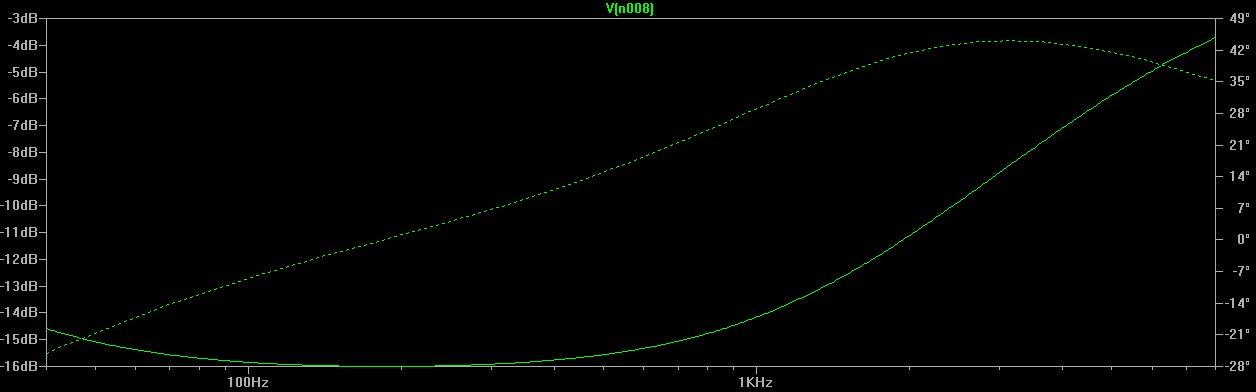

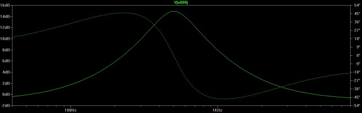

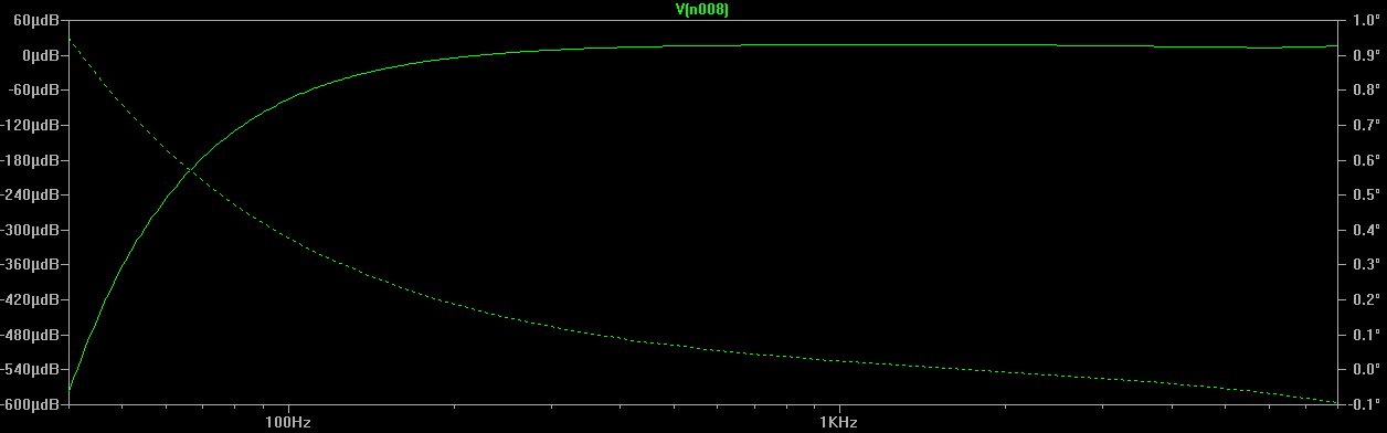

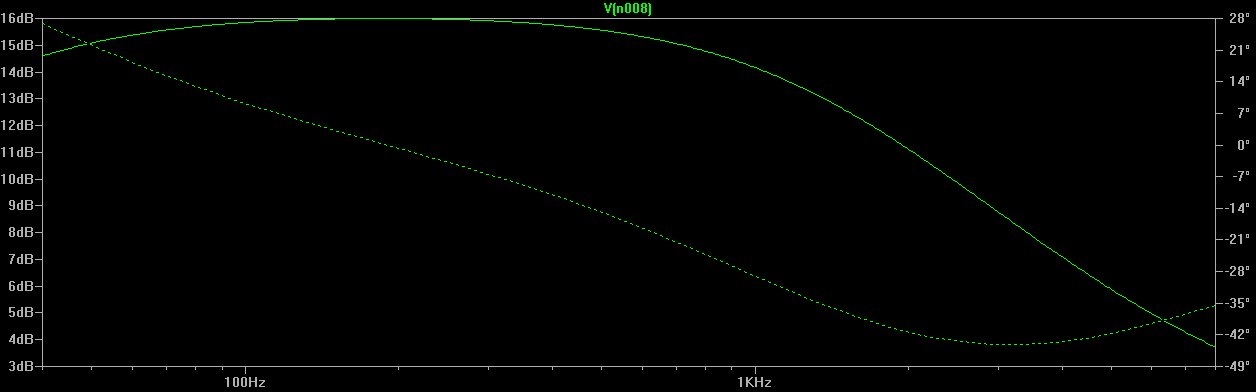

Hab noch vergessen, dass ich die 924er-Schaltung nicht 1:1 übernommen habe. Für den EQ hab ich mich an der 900er-Schaltung orientiert.
die Boost-Kurven sehen dann so aus:
Low:
Mid:
High:
Macht in der Realität einen guten Eindruck. Ich hab den EQ allerdings in der Praxis noch gar nicht eingesetzt, weil mir der Passiv-Sound bis jetzt vollkommen genügt.
Reaktionen: ringo667, Tomfisch, Havingan und eine weitere Person
  • #79
Hab noch noch vergessen, dass ich die 924er-Schaltung nicht 1:1 übernommen habe. Für den EQ hab ich mich an der 900er-Schaltung orientiert.
Low:
Mid:
High:

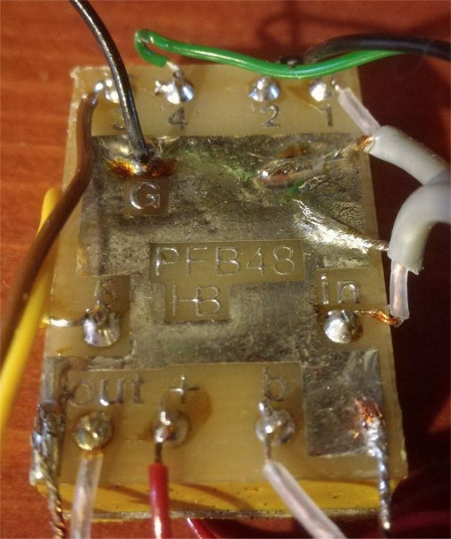

Die Schaltung, die in meinem 924er drin war, ist ja so ein Filter. Ziemlich effektiv und im Prinzip gut, aber halt nicht das, was ich mir heute in einem Bass wünsche.
Falls jemand Bedarf hat?
