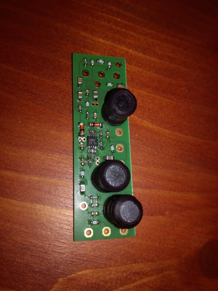

Wer wirklich Wert auf Rauschabstand legt, könnte ja die alte Platine gegen eine neue nach meiner Vorlage austauschen.

Dir könnte im Prinzip ja geholfen werden, das Problem ist nur, dass die Platine in Einzelanfertigung viel zu teuer ist. Wenn sich 5 oder 6 Abnehmer finden würden, könnte man das viel billiger herstellen lassen. Die Materialkosten für die Bestückung sind eher gering.
Und dann brauchst du halt einen Lötknecht, der SMD von Hand löten kann.
Für den Käfer hatte ich übrigens ein Wide-Gehäuse gelayoutet und dann aus Versehen ein kleineres Gehäuse gekauft. :facepalm1:
Die Pins haben aber dann gerade so bis an die Pads gereicht. Sieht shyce aus, aber geht.

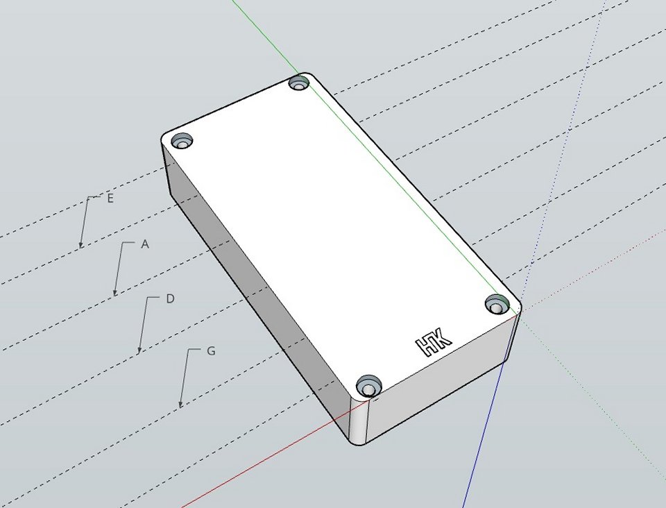

Der P-Pickup wurde ja vom Basshoschi gemacht. Jetzt hab ich die Bilder aus der Entstehungsphase wiedergefunden.
Zuerst mal hat den Entwurf für das Gehäuse gemacht.

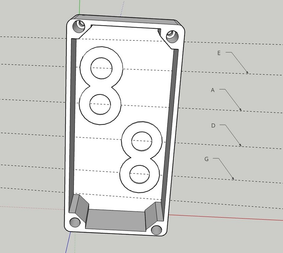

Auf der Innenseite sieht man schon, wo die 4 Einzelspulen eingesetzt werden:

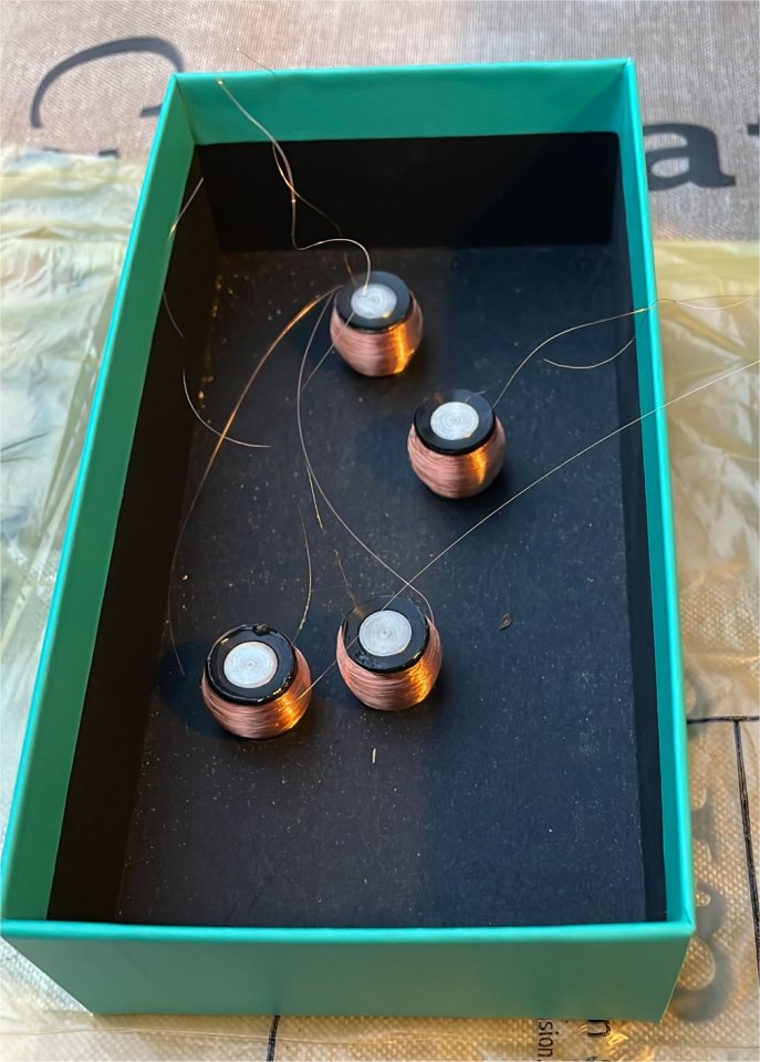

Die Spulen:

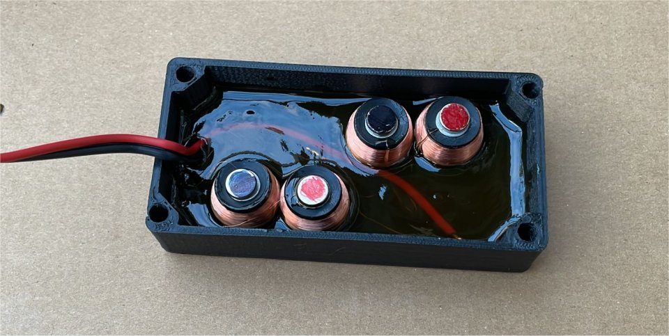

Jetzt noch einbauen und vergießen:
