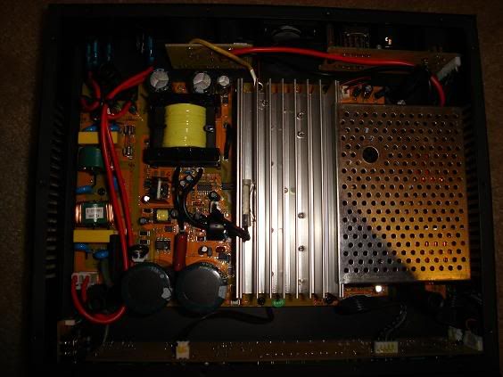

Der GenzBenz kommt mir einfach ein wenig gevoiced vor. Vor allem in den Höhen, welche ja immer ziemlich genau gleich kommen. Keine Ahnung was das genau ist, aber es tönt mir nach einer Erhöhung welche dann die Saiten ganz brilliant erscheinen lassen. Das wäre gerade eine Eigenschaft, welche sich enorm schlecht für Kontrabass eignen würde. Das *örks* obenrum muss man in den Griff bekommen.
Die Amerikaner spinnen wegen dem TC. Man schaue sich die ellenlangen Talkbass Threads mit Lobgesängen über den RH450 an...
Im Ibanez ist auch kein ICE Powermodul. http://i21.photobucket.com/albums/b269/68LT1camaro/DSC02390.jpg Das könnte vielleicht den Unterschied ausmachen.
