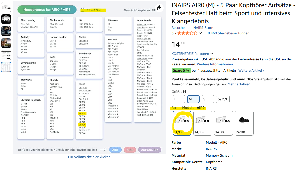

  • #22
Sieht nicht so aus, als ob die auf Shures passen! Die SE haben ja eine sehr dünne Röhre von etwa 2-3mm. Die InAirs sehen eher so nach Standardgröße wie bei Sennheiser, Sony und Co. aus.
Das ist leider falsch, denn es gibt die InAirs in drei verschiedenen Varianten: nNcht bezogen auf die Größe der Ohrpolster, sondern bezogen auf den Durchmesser des Schallkanals. Und dann passen auf die Shure SE xxx Reihe demnach aktuell die AIR0:
Aufpassen muss man aber, dass anscheinend die InAirs die Bezeichnung 0 und 3 verändert haben. Es wirkt so, als ob vor ein paar Jahren die passenden Memory Foam Tips für Shure SE xxx Reihe Als AIR3 bezeichnet wurden, jetzt aber die AIR0 die Richtigen wären!
Nichtsdestotrotz empfinde ich 15€ für 5 Paar nach wie vor für absoluten Wucher. Das sind 10-tel Cent Dinger. Da muss man für 15€ 150 Paare bekommen.
Ich habe auch schon auf Ali**** geschaut. Dort finden sich tatsächlich wesentlich billigere Varianten, aber nie 100%ig nachvollziehbar, ob die nun für die Shure SE xxx Reihe passen.
Habt ihr noch Tips? Blöd ist nämlich, dass wenn man die originalen Shure Ear Tips ("Shure EABKF1 M"), die zwar lange halten, vielleicht so 2-3 Monate je nach Gebrauch, aber dann auf einmal den Dienst quittieren und tatsächlich auf einmal die Elastizität verlieren. Schade ist, dass es die jetzt anscheinend beim Thomann nicht mehr zu kaufen gibt und Thomann deshalb auf die Comply Dinger umgestellt hat. (Wahrscheinlich hat diese Comply Memory Foam Tips vorher Comply schon immer für Shure hergestellt und Shure hat sie nur umgelabelt).
Problem bleibt das gleiche:
Egal wo man schaut, die Dinger sind mehr als Wucher teuer oder die billigen Varianten lassen sich gerade wegen dem dünnen Schallkanal bei Shure nicht richtig quanitifizieren.
Jemand weitere Ideen?
  • #23
Auf Ali*** findet man die hier. Die passen auf die Shure SE215, welche dann auch auf die SE425 bzw. auf die gesamte Shure SE Reihe passen. Das sind leider die Tannenbäume und für 3 Paar mit 10€ immer noch sehr teuer. Immerhin rund 3,40€ pro Paar!
Hier erfährt man auch, dass der Schallkanal der SE Reihe wohl 2,66mm im Durchmesser hat.
