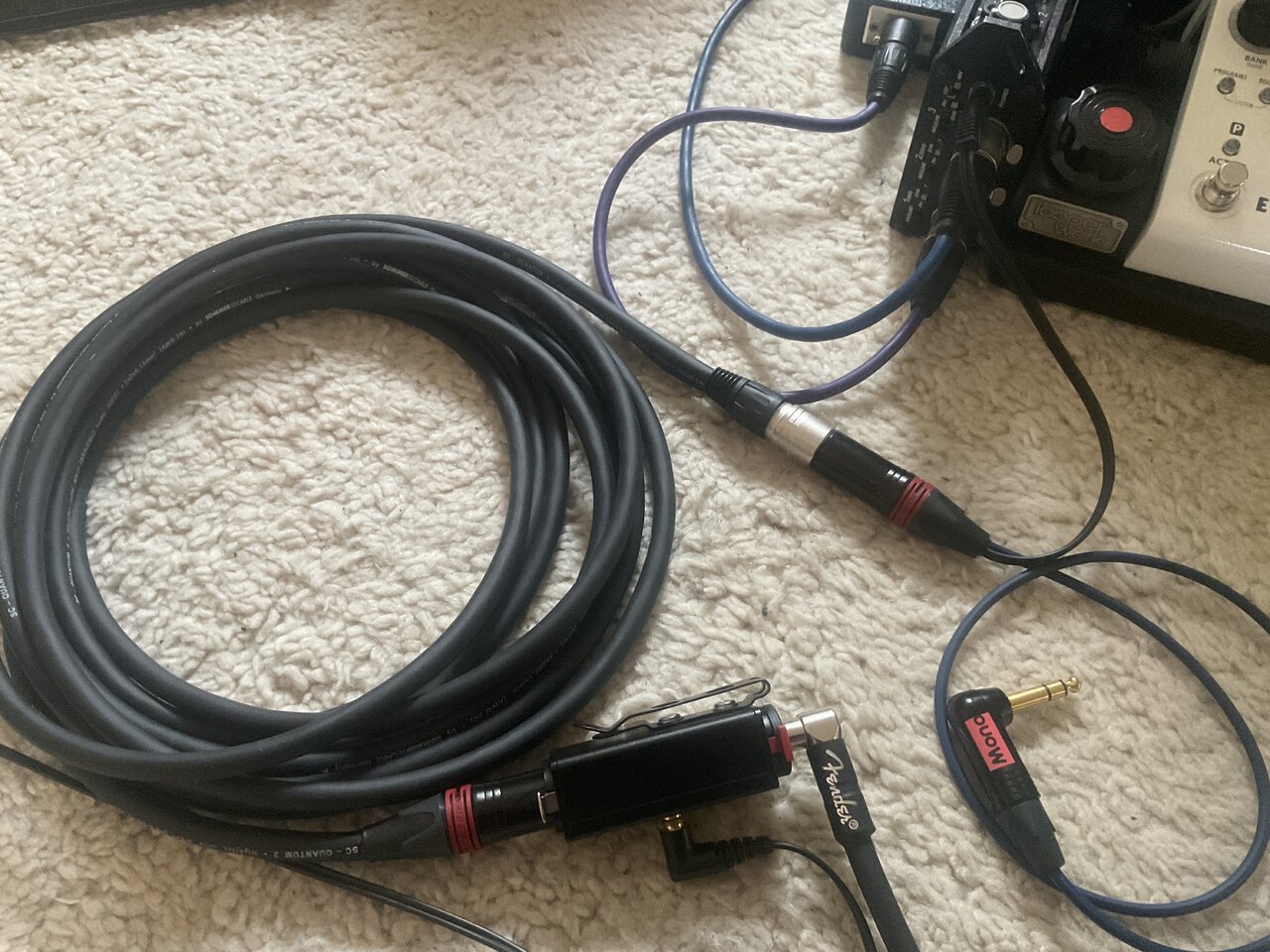

Tag zusammen. Will auch mal kurz meinen Entwicklungsbereich beim IEM erzählen. Evtl. hilft es ja jemandem weiter. Also mittlerweile spiele ich mit Funkstrecken, sowohl vom Intrument abgehend, als auch zum Ohr ankommend. Aber davor war der Weg folgender…
Digitales Pult (war bereits im Raum vorhanden), über einen Monitorkanal per XLR Kabel zu meinem Board. Auf diesem hatte ich den Behringer P1, weil externe 9V Versorgung über die Boardpower möglich, dann ein selbstbau „Multicore“ zum Bass. Dort dann den Kopfhörer einstecken und gut wars.
Das „Multicore“ war ein 5m Instrumentenkabel und eine 5m 3,5mm Klinkenverlängerung. Diese habe ich dann beide in so einen Netzschlauch gezogen und gut war. Gitarrenkabel war zwischen Bass und Effektboard und die Klinkenverlängerung wurde vom P1 gespeist und endete auf Höhe Bassgurt wo ich dann meine Hörer eingesteckt habe. Kostentechnisch für den Einstieg um zu schauen ob das was für mich ist optimale Lösung. Hat mich im Proberaum eine ganze Weile begleitet bis dann eine Funkstrecke eingezogen ist. Bei weiteren Fragen zu dem Konstrukt einfach melden.

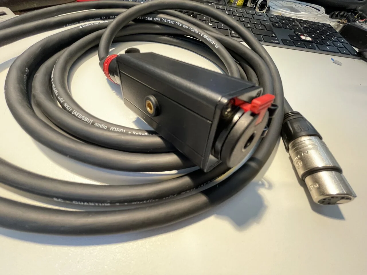

…trotzdem berichte ich mal von meinem Fortschritt an der moF-Front (mit ohne Funk) 💪🏼

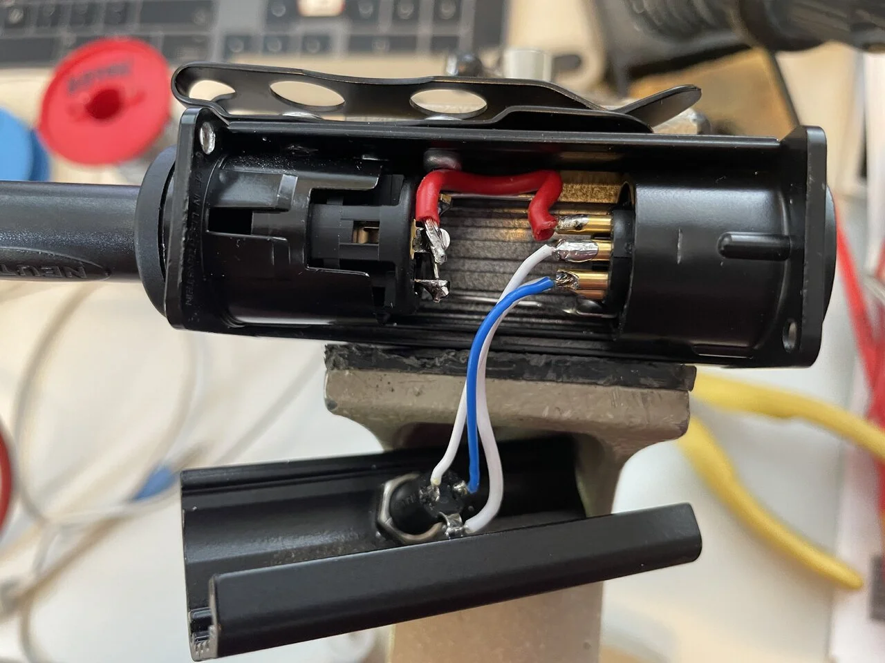

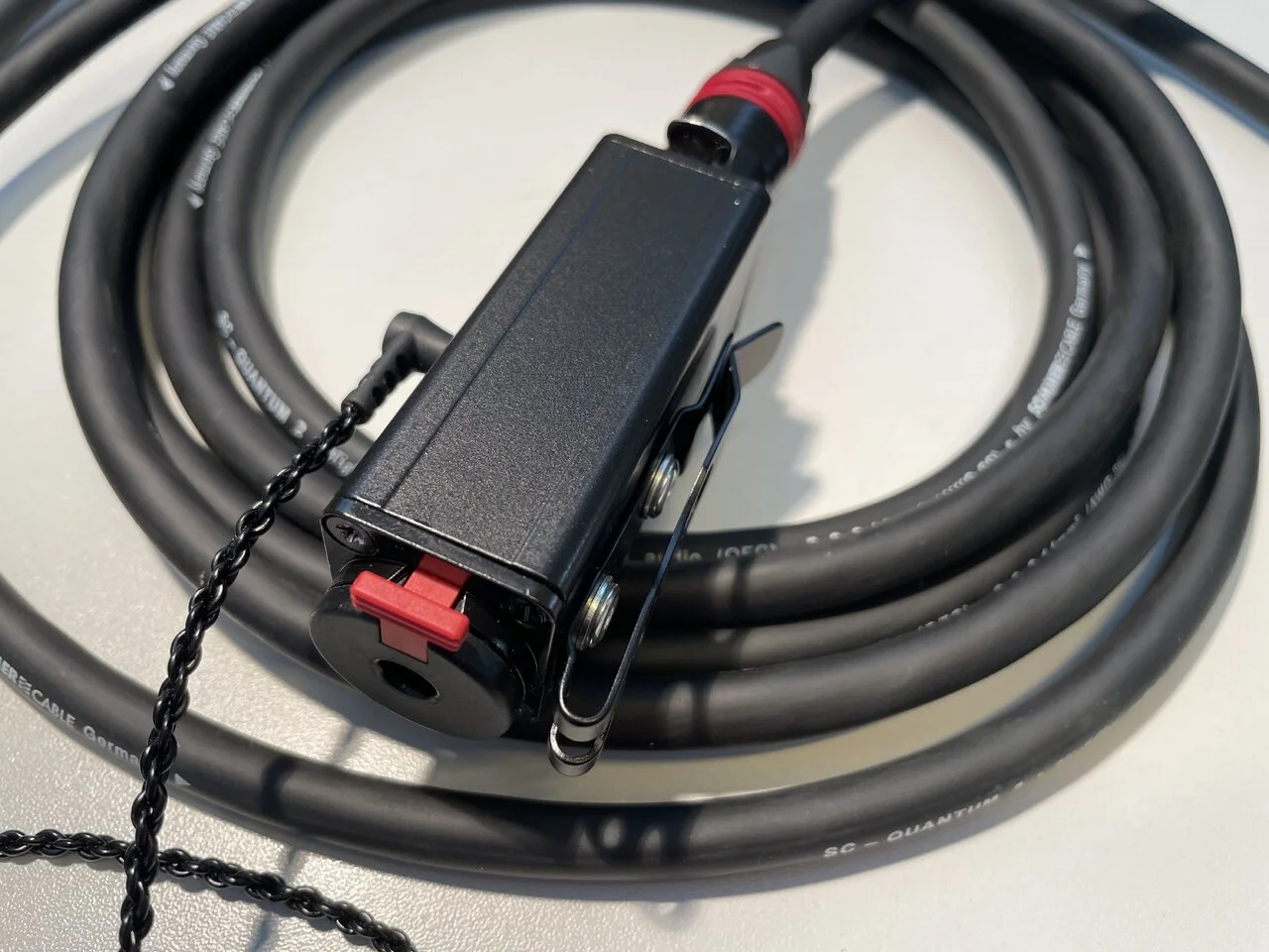

Das ist schon eine enge Geschichte all-in-all, aber es geht, und nun habe ich das wohl kleinste Bodypack ever. Auf den superpraktischen Gürtelclip wollte ich nicht verzichten. Das Gehäuse liegt aus Abschirmgründen mit an der Masse des Bass-Signals.
So sieht's bei mir im Housing aus:

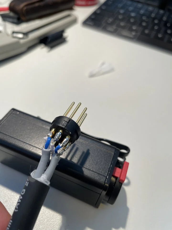

Die 8.5mm des Highflex in den Neutrikstecker zu drücken ist schon etwas sportlich. Ich habe letztlich den Knickschutz entsprechend gekürzt dann passt es mit Druck gerade so. Es gibt inzwischen 5 polige XLR Stecker für bis zu 10mm Durchmesser (aus der TOP Serie), die sind aber fast nicht erhältlich - und wenn nur in größeren Stückzahlen. Vielleicht das nächste Mal…
…und hier das Ergebnis. Elektrisch funktioniert's schon mal, die passenden 5-pol Peitschen für`s Board mache ich morgen dann geht's in den Einsatz. Der Biegeradius des Kabels st mindestens so klein wie bei normalen Gitarrenkabeln. Das Gewicht natürlich etwas höher. Dafür ringelt es sich nicht so sehr auf dem Boden. Ich finde das jetzt erst mal nicht so schlimm :nix:
Ich schmiere solche Kabelengpässe einfach bei der Montage mit einem Tropfen Spüli, dann geht es auch ohne kürzen

Oh, und ich sehe gerade, dass die Miniklinke ein Kunststoffgehäuse hat? D.h. keine Masseverbindung zwischen Kopfhörerleitung und Neutrikgehäuse? Sehr cool. Wo hast du die Miniklinkenbuchsen gekauft?
  • #31
Genau. Die Buchse habe ich bei Conrad gefunden, da habe ich auch das Neutrik Housing her.

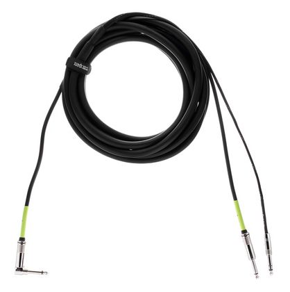

Ich habe aktuell ne TBone IEM200 Funke im Einsatz, die merklich gerauscht hat und im freien 823er Bereich auch hin und wieder Störungen hat. Daher hatte ich mit die Funke aufs Pedalboard gepackt und dann habe ich mit nem Doppelkabel von ErnieBall (da ist neben dem Instrumentenkabel auch das Kopfhörerkabel dran) das Rauschen eliminiert. Die Kabelenden liegen genug auseinander, so dass ich das ordentlich habe verlegen können. Das ist dieses Kabel hier:
Ernie Ball Instrument & Headphone Cable
Allerdings ist das Kabel recht dick und steif, aber es funzt ansonsten prima. Nun habe ich mir gestern jedoch noch ne digitale IEM-Strecke (MiPro Mi58rt) bestellt und bin gespannt, was mich mit der erwartet. Die Latenzen sollen minimal sein - ich werd' berichten.
