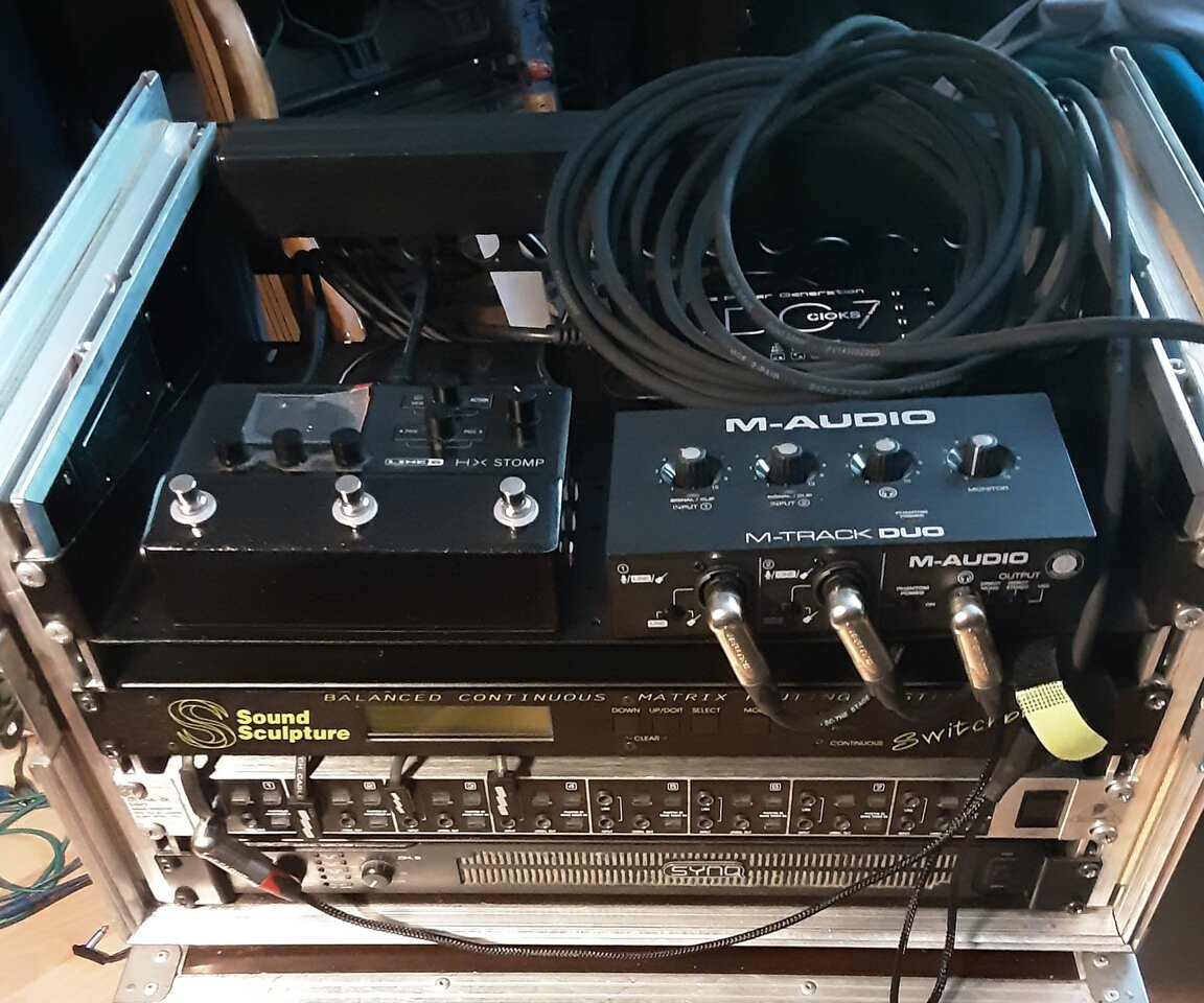

  • #45
Bin auch wieder mit Kabel unterwegs.
Spiele oft BassKeyboard (Novation) und 'normale' E-Bass, und eben wieder mit IEM.
Mein System ist vl ein bisschen 'overkill' aber ich arbeite gerne mit Sachen die bei mir zur verfügung stehen.
Das Prinzip:
- gepatched werden die Signale (E- Bass, Bass-Keyboard und Monitor Mix In/Monitor Mix Out) über den 8-faches DI (zum splitten bez. symmetrieren und /oder Brummschleifen zur vermeiden)
- dann gehen alle Signalen in ein Matrixmixer (der Switchblade; ein highend symmetrische analoges 8x8 Matrixmixer/loopswitcher, hier für den Zweck zweckentfremdet verwendet)
- aus den Matrixmixer werden dann Signalen geschickt zum Amp (für die KollegInnen) und zum IEM.
Der Behringer DI ist lediglich nur zum patchen und für interne IEM Zwecke da; der E-Bass geht direkt von der Stomp (Main Out) über ein balancierte Klinke->XLR Kabel zum FOH (und wenn es da Probleme gibt, gibt es noch ein Radial DI als Zwischenstation).
Den E-Bass-Signal schick ich aber separat zum IEM via den Kopfhörerausgang von der Stomp (HP Out-> DI (symmetrisch Out) -> Switchblade-> M-Audio) damit ich direkt am Stomp den Lautstärke für den E-Bass am IEM regeln kann ohne dass ich den FOH Signal beeinflusse (kann man so einstellen in Global Settings).
Der Novation werd über den Behringer gesplitted und symmetrisch zum IEM (Switchblade-> M-Audio) und FOH ausgegeben.
Der Switchblade hat leider kein Kopfhörerausgang, deswegen muss ein einfache Soundcard herhalten (auch ein Tip wenn man ein Kopfhörerverstärker braucht...) Übr. fahr ich auch symmetrisch vom Switchblade ins M-Audio, und damit ist mein IEM signal intern alles symmetrisch.
Der Cioks hat ein USB out und so versorge ich den M-Audio mit Strom, der Stomp hat noch ein currentdoubler davor.
E-Bass und IEM Kabel ist auch ein Multicore (8 Meter).
Mein Erfahrung ist leider dass bei externe Tontechnik beim IEM mischen der E-Bass immer 'bescheiden' klingt, also mische ich lieber selber mein sound zum restliche Monitormix.
Aber was kann ich sagen...der klang ist insgesamt wie zu Hause mit pc üben, da kann einfach kein 'full duplex' Funkstrecke mithalten...
glg von
Terz?

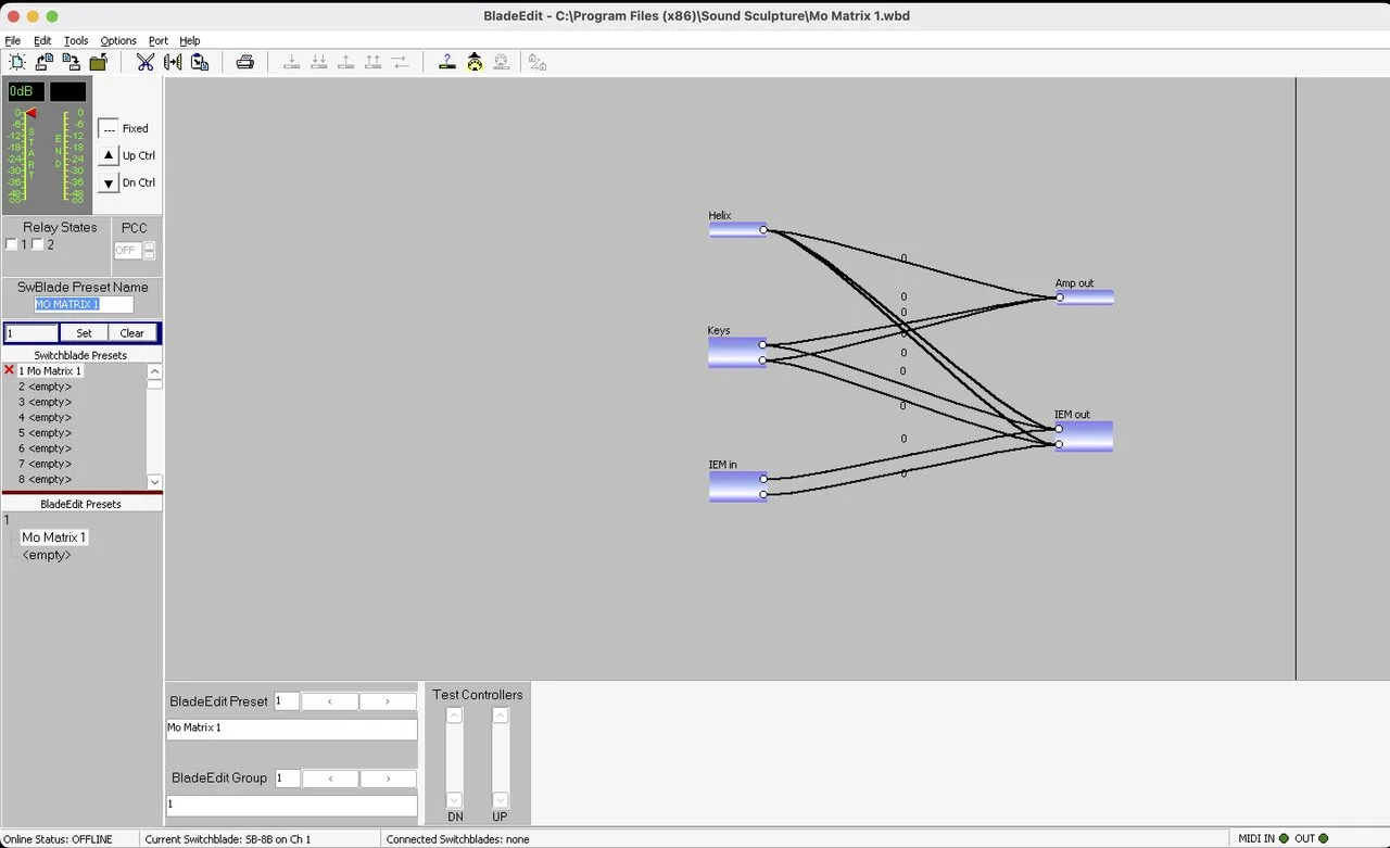

anbei auch ein screenshot von der signalflow im Switchblade editor

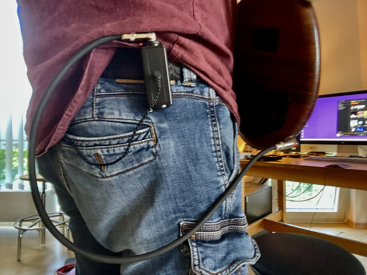

  • #51
Auch mal noch eine Frage zum Thema: Wie macht ihr das mit dem Kopfhörerkabel? Wenn ich das unter dem Gurt montiere ist es irgendwie immer im Weg (zu kurz, der Kopf kann sich nicht bewegen, oder zu lang, hängt blöd in der Gegend herum), aber *über* dem Gurt geht ja auch nicht, dann wird das Abstellen / Wechseln des Basses eine grössere Übung.
Habt ihr das Problem nicht?
Und für die Statistik: Ich verwende eines dieser Fischer-Amps-Doppelkabel mit mässiger Begeisterung; es funktioniert, es ist praktischer als zwei einzelne Kabel, aber halt schon etwas sehr klobig. Dazu habe ich ein aktives Body-Pack (In Ear Stick) und, für Fälle wo wir den Mix nicht selber machen, einen In Ear Amp um mein Signal mit dem externen Mix zu mischen.
  • #52
Ich habe mein Kabel immer unterm Gurt. Empfänger in einer der hinteren Hosentaschen. Kabel hat etwa 1,40m und was zu lang ist wird grad in der anderen hinteren Hosentaschen „gelagert“. Live habe ich das Kabel sogar unterm Shirt.
Habe mir aber auch so nen Clip dran gemacht den ich hinten am Shirtkragen fest mache. Dadurch habe ich am Kopf immer genau soviel Kabel wie ich haben mag und es zieht auch nichts. Der Rest der dann nach unten geht interessiert mich dann eigentlich fast nicht mehr.
Reaktionen: gillento
Nach längerem Experimentieren führe ich das Kabel mit einem Clip am Shirtkragen an der Vorderseite meiner rechten Schulter unterm Shirt zum Hosenbund - also explizit NICHT unter dem Gurt (Rechtshänder) - das hat mich irgendwie zu sehr gestört. Wenn ich "unbebasst" bin, stecke ich den Miniklinkenstecker in die Hosentasche.

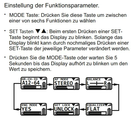

  • #57
ich habe nur noch nicht gefunden, ob ich die Lautstärkeverhältnisse im MixMode auch am Sender einstellen kann.
Über die Level-Tasten in der Mitte lässt sich das nicht regeln? Solle doch egal sein, ob Stereo L/R oder Mono 1 + 2 ausgewählt ist. Aber ein Balance-Poti wäre schon praktischer...
  • #59
Sollte laut Manual recht einfach gehen, über den Mode Taster und die Up/Down-Taster (SET) kommt man zu Balance:
Reaktionen: Tomfisch
