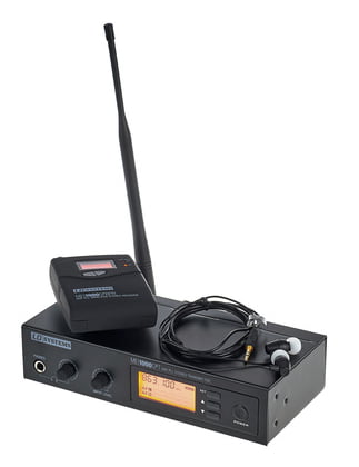

Was haltet ihr vom
LD Systems MEI 1000 G2 B5
gerne auch günstiger gebraucht... Vielleicht hat ja jemand was...

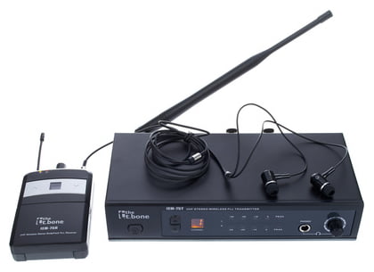

Nahezu baugleich mit meinem
Was mir aufgefallen ist, die technischen Grunddaten sind nahezu identisch.
Sendeteile:
Das LD hat ein Display und mehr Kanäle (96) , dafür auch den höheren Preis.
Das t-Bone kommt mit 16 Kanälen daher, kann aber mit Frequenztiefgang von 40Hz gegenüber dem LD (60Hz) etwas Boden gut machen;-)
Sendeleistung ist mit 10mW und Stereobetrieb bei beiden gleich.
Das LD besitzt gegenüber dem tB (beide 863-865MHz) noch das 823-832er Frequenzband.
Empfänger:
LD kommt 12 Stunden mit einer Batterieladung aus, tB "nur" 8 Stunden.
Beide haben 100mW Ausgangsleistung.
Meine Erfahrung zeigt, die Endstufe kommt bei etwas mehr Lautstärke leicht ins Clipping (alos mein tB)
Ist nervig aber man kann damit leben und ich jammere mal wieder auf hohem Niveau :D

Ich habe mich des Preises wegen damals für das tB entschieden und muss sagen, als Allrounder mit dem Zulassen einiger Kompromisse ganz brauchbar.
Das LD ist interessant da es simultan 5 Systeme gegenüber dem tB (2) fahren kann. (Braucht man das? Wer hat in der Band noch funken und wo funken die?)
Ich hatte als einziger Funkbetrieb, Bass 2,4MHz und InEar mit 863MHz, also kein Problem. (Als Hauptsänger und Bassist wollte ich etwas über die Bühne hüpfen :D)
Qualitativ geben die zwei sich nichts, das tB etwas tiefer im Frequenzgang und einfacher Kanalanzeige, das LD mit der höheren anzahl an Kanälen und einem netten Display.
tB kann zwei Anlagen simultan fahren, LD fünf. Was bei letzterem vorteilhaft ist, wenn viel Funkbetrieb auf der Bühne herrscht. Weil, das LD unterscheidet nicht zwischen Feind und Freund ;-) Soll heißen, fahren die Kollegen mit Shure, Sennheiser, tB auf den Kanälen die mein LD auch besitzt, dann......... :-)
Fazit:
Billig und ausreichend = tB
Nahezu doppelter Preis und einiges mehr an Features = LD

Das ISM-Band bei 863-865 MHz darf man sich getrost sparen. Klar kann das die meiste Zeit gut funktionieren, aber hier tummelt sich eben alles, was irgendwie funken will (inkl. 3/4 der Billig-Funkstrecken, die Musiker so anschleppen) und man kann bei den 2 MHz Schaltbandbreite kaum ausweichen.
Brauchbar für einzelne oder wenige Systeme ist der Bereich bei 823 - 832 MHz. Ideal für professionell eingesetzte Systeme ist dann alles unter 700 MHz.
Und Finger weg von den Billigst-In-Ear-Strecken. Ein kabelgebundenes (!) Bodypack kostet schon 140 Euro. Das LD MEI1000 ist das absolute Minimum, was noch akzeptabel ist - auch wenn das System klanglich schon gegenüber den weit verbreiteten Mittelklassesystemen Sennheiser IEM300 und PSM300 abfällt - von den Features gar nicht zu reden.
