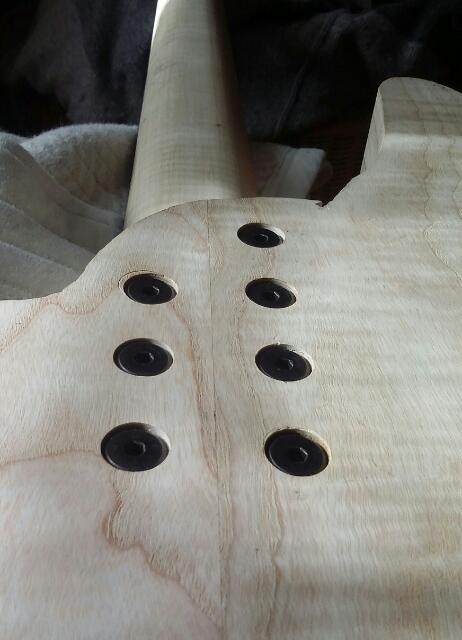

Ich habe das vor ein paar Tagen bei meinem Fretlessbauprojekt gemacht (ist noch nicht fertig).
Die Gewinde sitzen da bombenfest und außerdem kann man so auch schönere und bessere Schraubenbenutzen.
rps20140401_104517_170.jpg Für Efachdeckel wäre das sicher auch praktisch...
