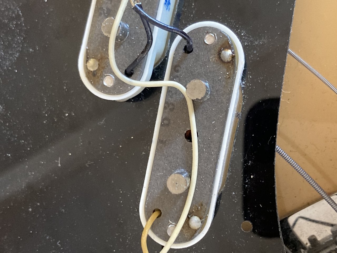

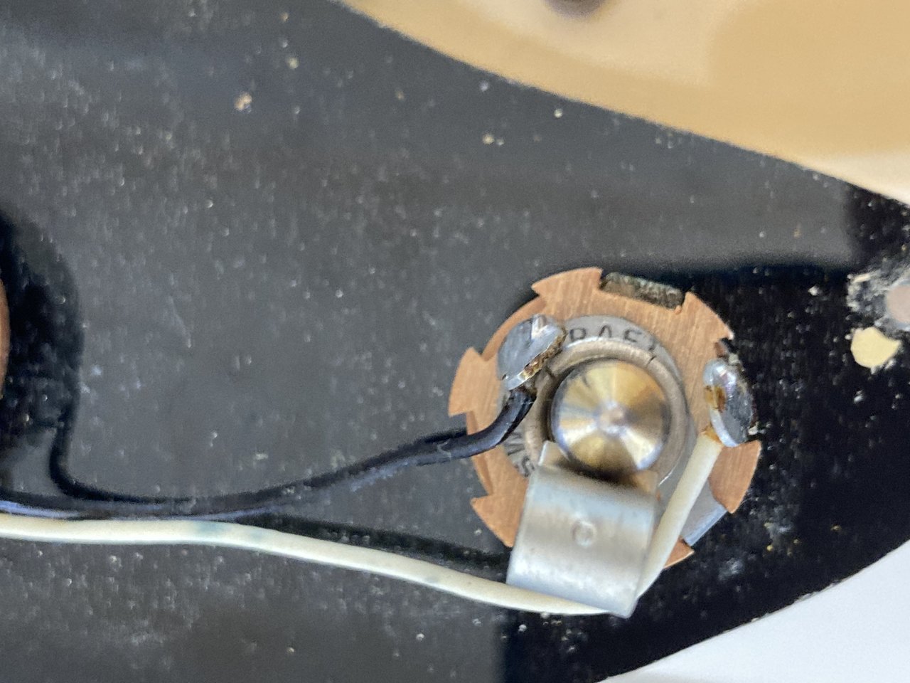

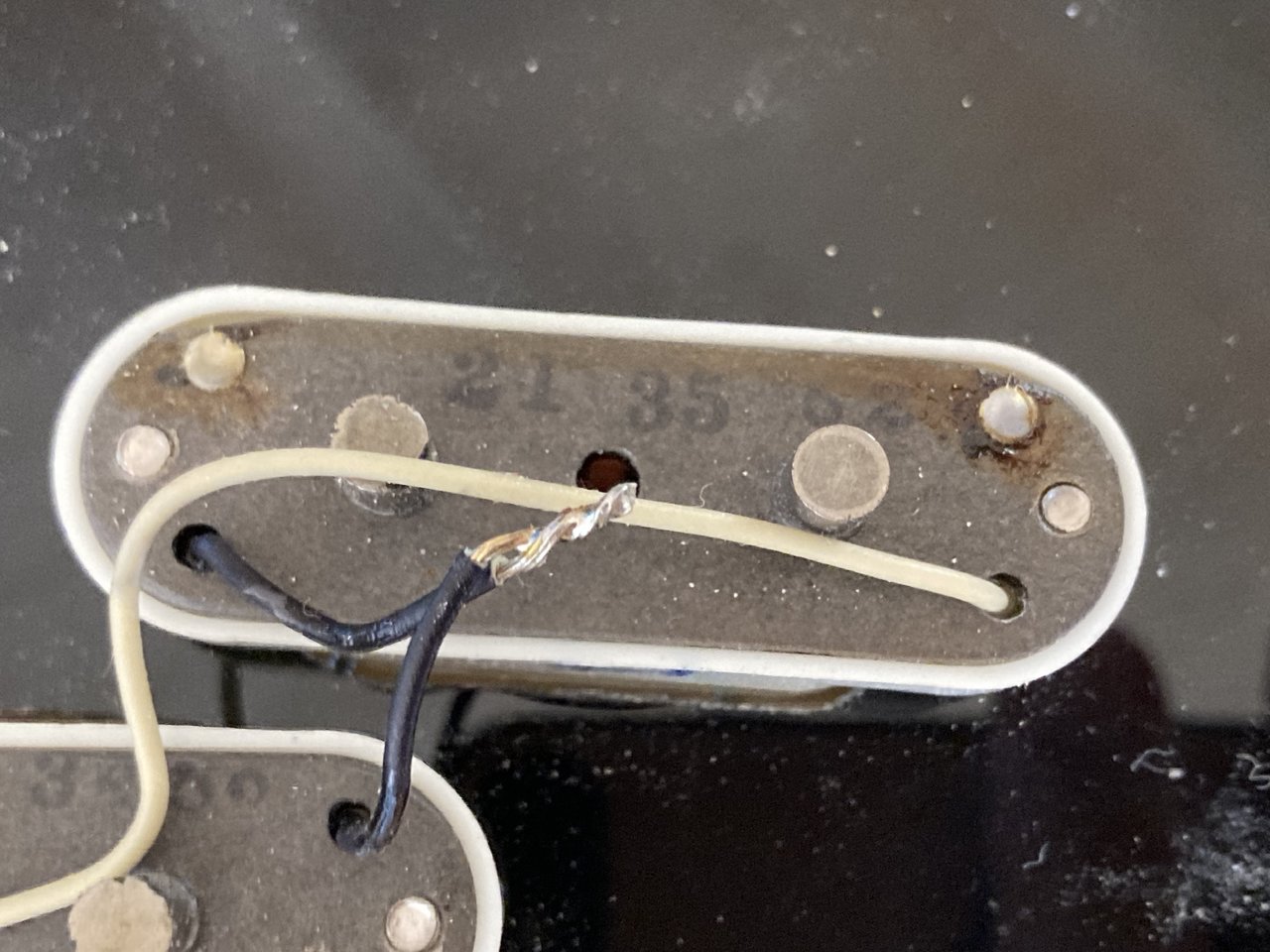

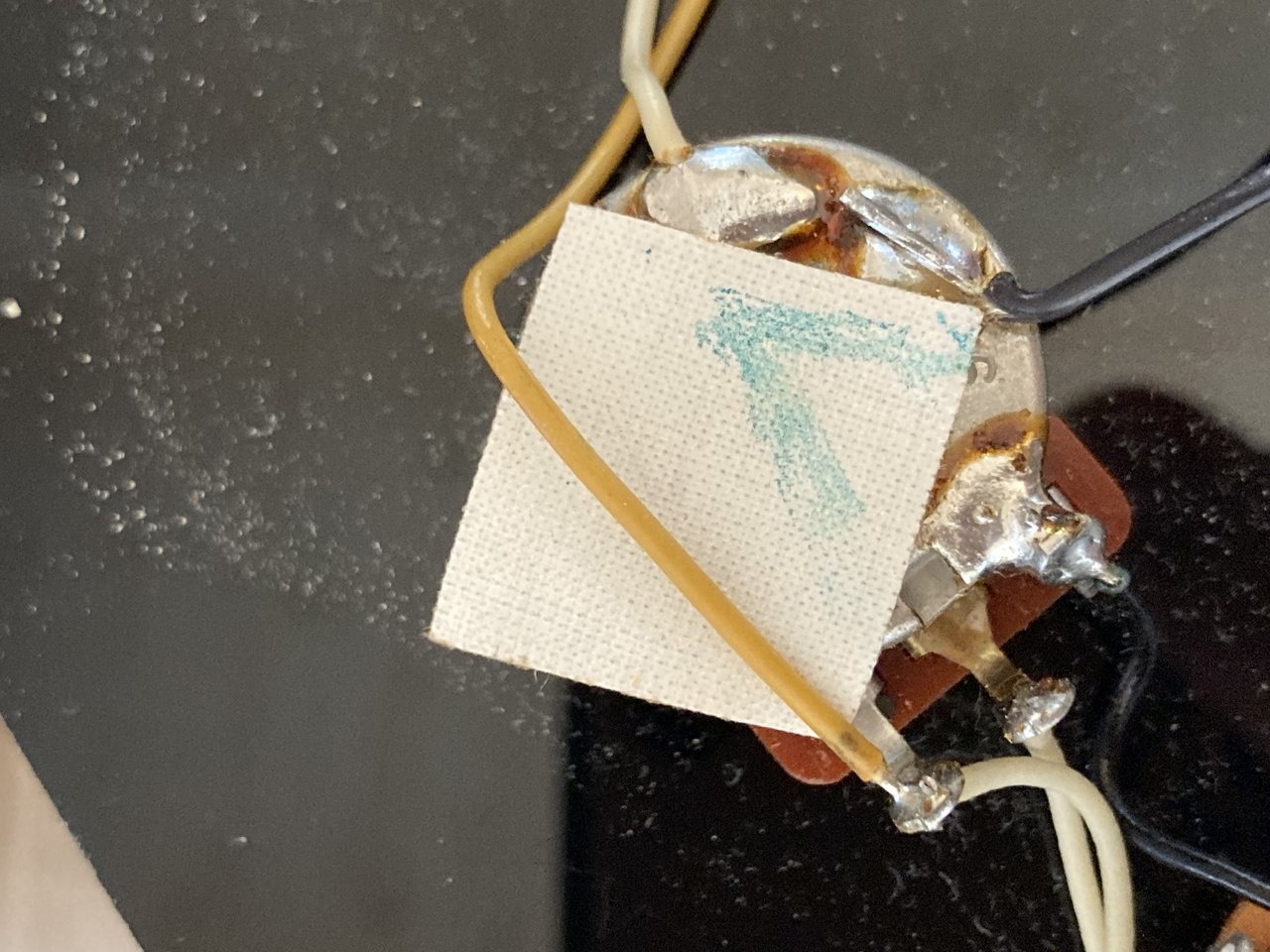

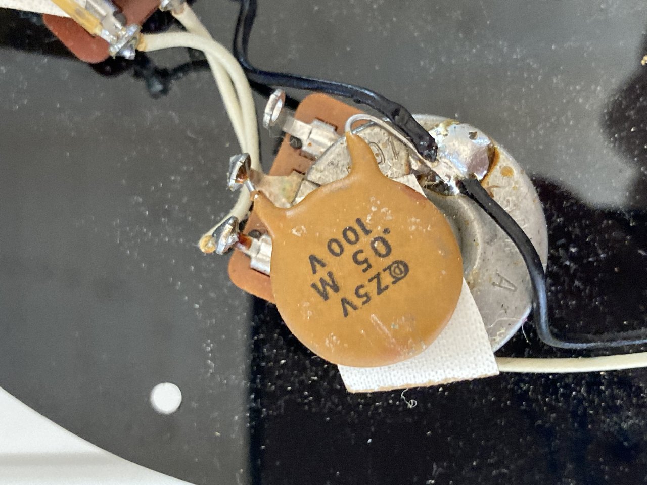

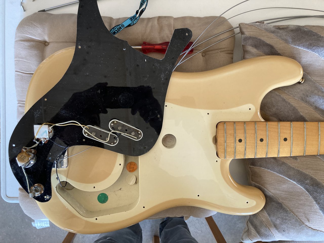

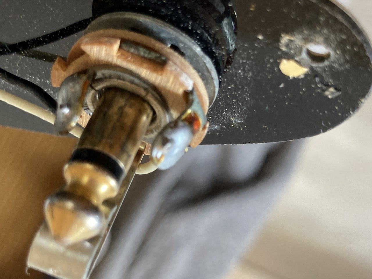

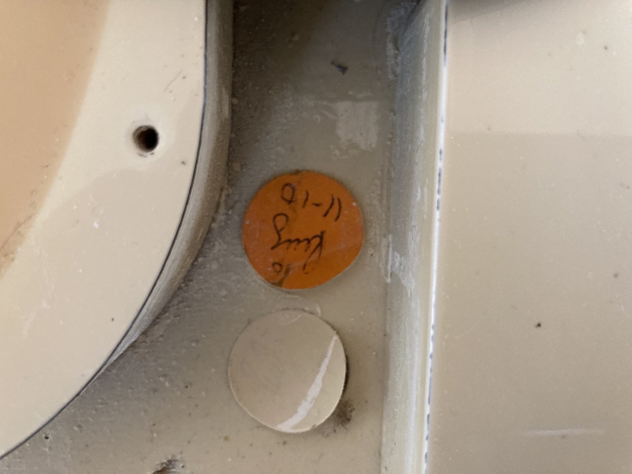

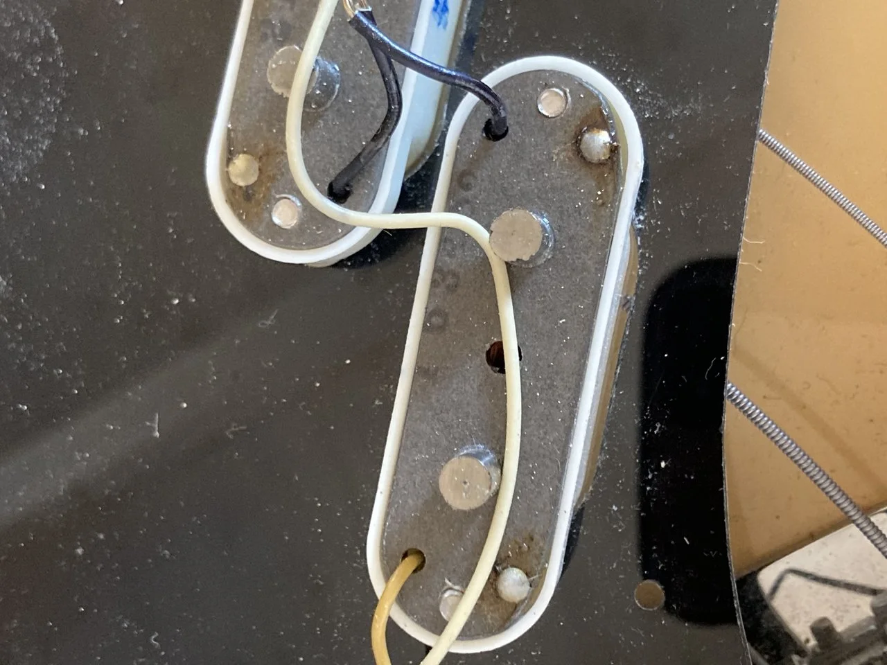

Beim gestrigen Test (es war schon heute Morgen) hat es LAUT geknallt, wenn ich den Bass mit der Kopfplatte gen Fußboden gehalten habe, bei kräftigem Schütteln nicht, manchmal gab es da minimale Aussetzer.
Ist für jemanden mit Plan bei den Bildern etwas offensichtlich als mögliche Ursache zu erkennen?

Ist bzw. war die Lautstärke des Knalles von der Einstellung des Volumepotis des Amps abhängig?
Oder des Basses?
Ist der Fehler reproduzierbar?
Zuerst mal das Kabel testen, also ein anderes nehmen.
