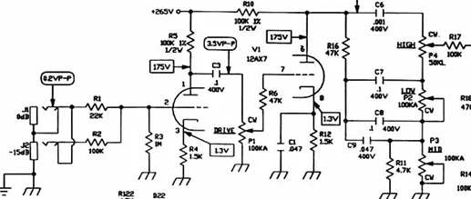

Hab mal getestet wie sich das mit den Bass, Mid und Treble Reglern verhält. Also wenn alle drei Regler ganz links auf Anschlag stehen (Skala 0 = 7 Uhr) dann ist nichts mehr zu hören (quasi als wenn der Master auf 0 steht). Ich habe Mid und Hi auf 5 (12 Uhr) und den Bass je nach Raum von 0 - 5. Bei 5 neigt es oft aber schon zu dröhnen.
VG Robbe
  • #23
Im Manual steht es zwar anders drin, aber vllt. ist es doch ein Tonestack?
  • #24
ist definitiv ein klassischer Tonestack
