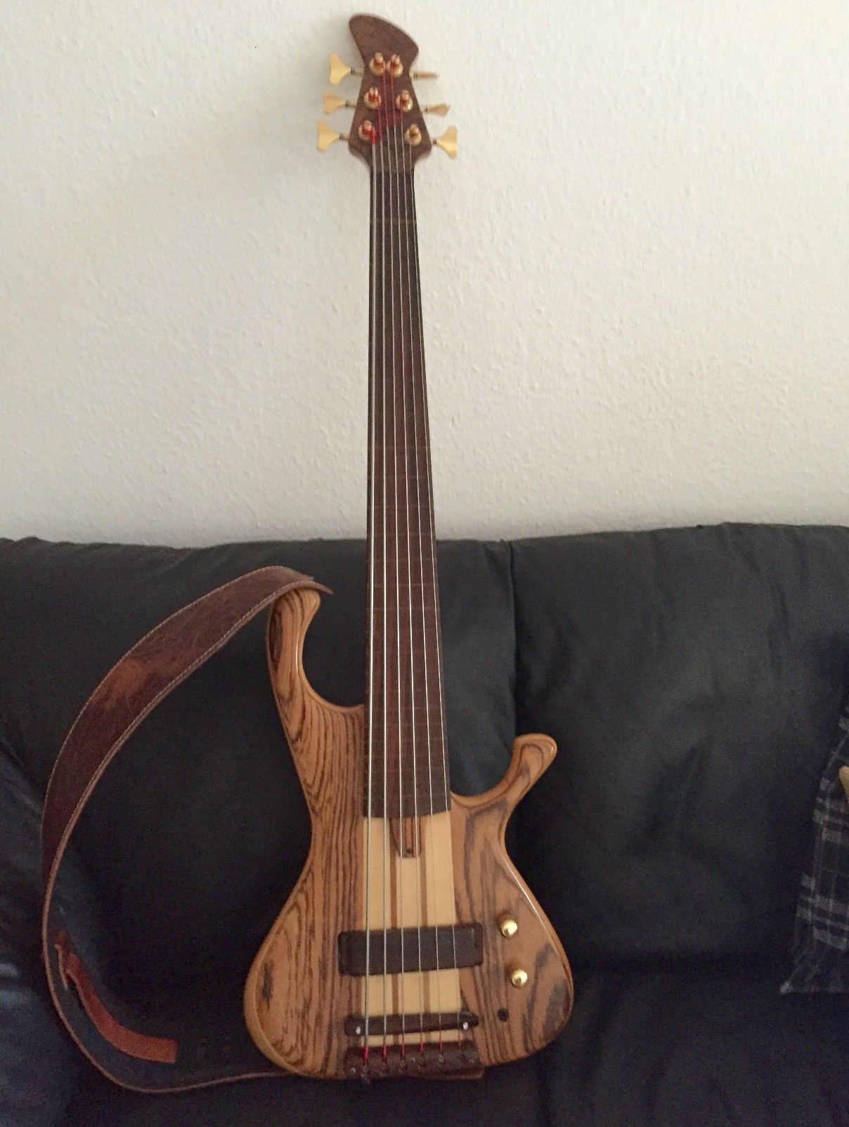

Hallo liebe mit-Bassisten,
seit Februar habe ich einen BassCulture Custom 6f. Das war ein gebraucht-Kauf beim Music-Point Duissburg. Der Bass hat einen sehr schönen Klang. Momentan sind Rotosound Swingmaster drauf.
Nun zum Problem: Das Schnarren am 3. Bund der A-Seite sowie fast durchgängig der gesamten C-Saite kriege ich nicht in den Griff. Der Hals ist gerade. Die Saitenhöhe habe ich schon angepasst, so dass es einigermaßen geht. Daran leidet allerdings nun die Bespielbarkeit, was mich sehr nervt. Letztendlich musste ich einen Kompromiss finden. Wenn ich da an meinen Preci denke: hier ist eine optimal niedrige Saitenhöhe ohne Schnarren möglich (und ich haue ganz schön in die Saiten!).
Was mich noch stört: die "Bundreinheit". Ich weiß es ist ein fretless, aber es sind ja Bünde eingezeichnet. Gerne hätte ich auf der Linie des 12. Bundes genau den Flageolette-Ton. Das geht nur, wenn ich die Brücke bis ganz ans Bassende schiebe, also dort wo die Saiten anfangen. Mit dünneren Saiten geht das schon gar nicht mehr. Außerdem kommt dann wieder das Schnarren…
Wirklich komisch ist doch, dass das Schnarren nicht gleichmäßig über den Hals verteilt ist oder nur in den höheren Lagen auftritt, finde ich. Stimmt da was grundlegendes nicht??
Achso, der Tonregler kratzt etwas und ich meine, dass der Schalter auf einer Position einen leicht verzerrten Sound liefert. Das hört man aber nur über Kopfhörer.
Ich probiere jetzt nochmal ein paar andere Saiten. Dann bringe ich den Bass zum Session.
Hat jemand Ideen, ähnliche Erfahrungen oder einen Rat?

Stell mal ein foto ein.
Schaut deiner so aus wie der ?

Ja, das ist genau mein Bass!
Hab eben mal den Halsstab etwas entlastet (also nach links gedreht). So scheint es besser zu sein. Ich beobachte das mal.
So ist die Saitenlage halt sehr hoch. Ein leichtes Schnarren bleibt, aber das ist beim fretless nicht unangenehm. Ansonsten werde ich noch am Steg die Saitenhöhe der hohen Saiten anheben müssen.
Ich glaube mit der hohen Saitenlage kann ich leben. Wenns halt nicht anders geht... Bei meinem Stingray hatte mein Basslehrer das (damals) auch so hoch eingestellt, weil er meinte, der klingt so besser.

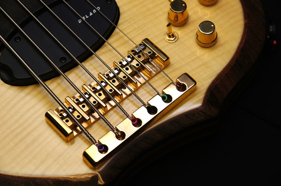

Ich bin auch kein freund von solchen brücken, bei denen man die saiten nicht individuell in der höhe u für die bundreinheit einstellen kann.
Du könntest auch an einen umbau denken, zb die aufhängung belassen u die brücke tauschen.
Hier zb eine ETS-MK III :
Vermute daß man die ganz leicht austauschen kann.
http://www.bass-parts.com/epages/61... Bridge"/SubProducts/"ETS-MK III Bridge-0001"
Das kann man sicher so machen daß du, falls du den bass mal verkaufen willst, wieder die alte brücke montierst ohne daß man was sieht.

Bloß keine Grobeingriffe wie die Brücke tauschen!
Möglicherweise wäre so ein brückentausch ganz easy.
Die alte abnehmen, die neue mit 2-3 schrauben fixieren; das ist sicher so möglich daß man davon nichts sieht falls du die alte wieder mal anbringen willst.
Von einem grobeingriff kann gar keine rede sein.
Die vorteile dieser ETS brücke liegen ja auf der hand.
Eigentlich ist ja so eine brücke wie deine originale ein No-Go.
Schau dir mal das bild von der ETS das ich oben eingestellt habe ganz genau an; wie die saitenreiter hier ganz individuell platziert sind. Davon bist du mit der originalen meilenweit entfernt !!
Dazu kommt noch die individuell einstellbare saitenhöhe, was der bespielbarkeit und der etwaigen schnarr-problematik sehr zugute kommt.
Du kannst aber natürlich auch die kommenden 10 jahre mit einem bass spielen der nicht bundrein ist - was bedeutet daß du das ja permanent (einige millionen mal :-) ) durch korrektur der fingerposition ausgleichen mußt.
Falls du nach dem besuch beim bassbauer und diversen expeimenten zu keinem zufridenstellenden ergebnis kommst würde ich mir diese option offen lassen !
