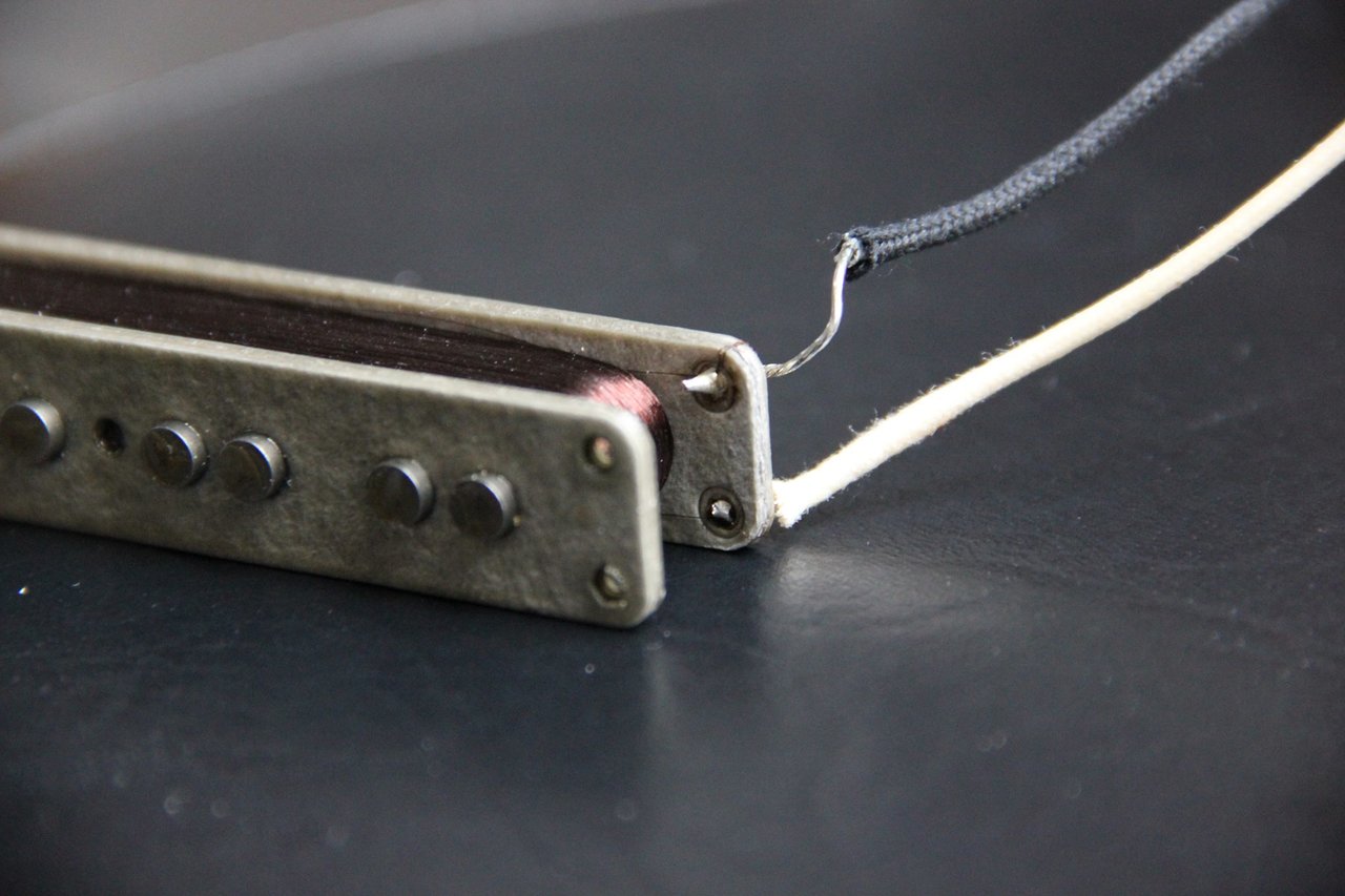

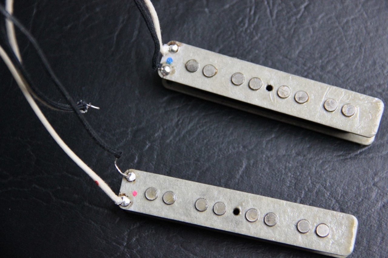

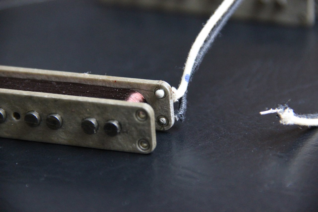

Die Kabel waren am Bass zu 100 % richtig verlötet. Hat 7ender vielleicht ab Werk einen Fehler gemacht? Würde es helfen, wenn ich ein Foto der PUs bzw. der Verlötungen mache?
Manchmal sind die Anschlausskabel an den PUs falschrum. Es gibt zudem mehr als eine Art eine Jazzbass zu verkabeln. Wenn Die Saiten erst be Berührug geerdet werden erdest Du sie und gerade nicht der Bass...
Hier sind ein paar Bilder:
23627177_395447310873256_875786316_o.jpg 23627236_395447384206582_1636592269_o.jpg 23698799_395447374206583_716827606_o.jpg
Reaktionen: TomW
Vielleicht hilft - wie meist - ein Blick ins Standardwerk des Kollegen @Cadfael ? (siehe Anhang*) ... von den Fotos her ist das schwer zu beurteilen, ob es bei Deinem Bass richtig ist ... ich hatte es meiner Erinnerung nach auch mal, dass die Drähte am Pickup ab Werk falsch herum verlötet waren ... und die Pure-Vintage 74er in meinem 78er Jazzy (siehe Avatar) brummen nur so, wie Pickups eben brummen sollten ;-)
*auf Seite 39 oder 40 sieht man zB dass zwei Singlecoils parallel verlötet worden sind - also an beiden Pickups "Masse" oben und "Hot" unten ...
erstmal ist es egal, welche farbe die drähte haben. es kommt darauf an, ob die spulen der tonabnehmer auch gegenphasig gewickelt wurden. bau die dinger wieder ein, schau nicht auf schwarz/weiß und löte die anschlusskabel so, dass sie gegenphasig geklemmt sind.
