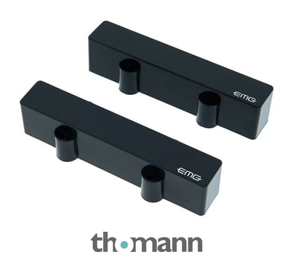

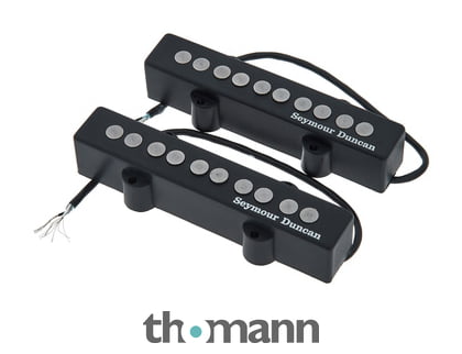

Bei meinem Collins 5 String Jazz Bass fehlt mir die mitten und ein wenig die klarheit. Nun habe ich mich gefragt ob sich eventuell einen Pickup Tausch lohnen würde. Der Bass ansich hat eine gut Sustaine und ist auch recht gut bespielbar.
Leider weiss ich nicht was für Pickups verbaut sind. Da ich nichts im Internet finde und auf den Tonabnehmer auch keine Angaben genannt sind.
Lohnt sich ein Pickup tausch?
Ich habe mir gedacht ich würde mir eventuell ein Satz Dimarzio DP549 verbauen. (Bevorzugt?)
Oder EMG J5
Seymour Duncan SJ5-3S Jazz
Könnt ihr mir was über die Pikcups sagen?

die frage ist halt immer ob ein pickuptausch bei einem instrument dieser preisklasse, das instrument wirklich besser macht oder ob man dadurch evtl. nicht die nächste baustelle aufmacht...
wenn es nur um mehr mitten und klarheit geht würde ich zuerst mal mit tonabnhemer höhen experimentieren... beide etwas näher an die saiten, wobei der hintere gerne ein gutes stück höher darf als der vorne... wenn das nichts hilft kann man immernoch mit dem eq am amp experimentieren...

hängt davon ab was du durch die jeweilige modifikation erreichen möchtest... wenn der bass jetzt z.b. ein zu hohes gewicht hat könnte man z.b. leichtere stimmmechaniken nehmen... ist der bass etwas kopflastig, könnte man versuchen leichte mechaniken mit einer massiven brücke zu kombinieren... usw... das geht unter umständen aber alles auch ziemlich ins geld...
was ich allerdings immer gerne empfehle wenn jemand unbedingt was machen möchte sind security locks und eine austausch elektronik von richter - kostet nur 50 euro, ist aber um einiges besser als das zeug das sonst so verbaut wird... und wenn das pickup gas nun doch anhalten sollte kann man die pickups völlig lötfrei tauschen..
Ist das einer dieser Collins mit Aghatis-Body?
Ich zitiere mal: "Sound: Obere Mitten und klar definierte Höhen sucht man bei Agathis vergeblich und der Sound im Bassbereich ist doch eher schwammig und etwas unsauber. Man sollte jedoch immer die Zielgruppe und das Preis-Leistungsverhältnis im Auge behalten. Für Anfänger ist ein Instrument mit Agathis-Korpus durchaus akzeptabel."
Sicher kann man mit PUs den Sound in eine bestimmte Richtung drücken. Aber wenn die Basis das schon nicht hergibt, sind dem natürliche Grenzen gesetzt. Man sollte wohl keine Wunder erwarten.
Bei PU-Preisen von ~150 € und einem Einsteigerinstrument zumindest wohl nicht monetär.
