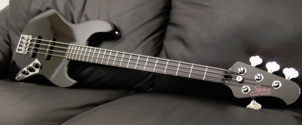

bei meiner Suche im Netz bin ich nicht wirklich auf schlaue Infos gekommen... diese Fotos habe ich aber entdeckt:
So wie ich mal gehört habe, sind bei den Fender die Hälse von Preci und Jazzy problemlos untereinander austauschbar. Stimmt das?
Was denkt ihr von meinem Vorhaben?
