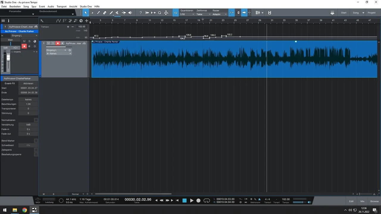

Es ist letztendlich egal.....aber!
Ich komme bei 100-102 bpm halben raus
