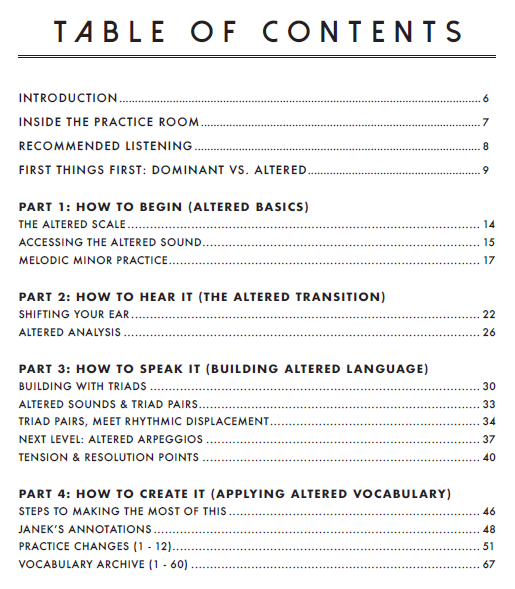

Wieviele Seiten hat denn das Buch?
82 - ist also jetzt auch kein dicker Schinken. Wahrscheinlich gibt es auch Lehrbücher, in denen das Kapitel über alterierte Skalen und Chords einen ähnlichen Umfang hat.
Ich will jetzt auch nicht den Eindruck erwecken, als sei dieses Werk das Nonplusultra - dazu habe ich mich mit dieser Materie noch nicht genug beschäftigt.
Ich bin halt darüber gestolpert, fand den Aufbau/die Didaktik ganz cool und stelle fest, dass es mir Spaß macht, mich mit diesem Buch zu beschäftigen. Das hat mir gereicht, um es hier mal zu erwähnen.
Ich denke, Janek wird nichts dagegen haben, wenn ich hier mal das Inhaltsverzeichnis poste:

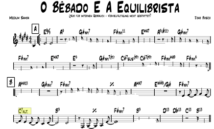

Die Tritonussubstitutionen der Primär- und Sekundärdominanten die sich halbtonweise nach unten auflösen nehmen in der Regel MM4 (=Melodisch Moll ab der IV Stufe), auch Mixo#11 bzw. Lydian b7 genannt.
Im Fall von subV7/I, subV7/IV und auch manchmal subV7/V können diese sich halbtonweise nach unten auflösenden Dominanten auch MM7 (=alteriert) nehmen.
Hier noch ein eher seltenes Beispiel von einem alterierten subV7/V -->
Reaktionen: soul 24-7 und ViPe

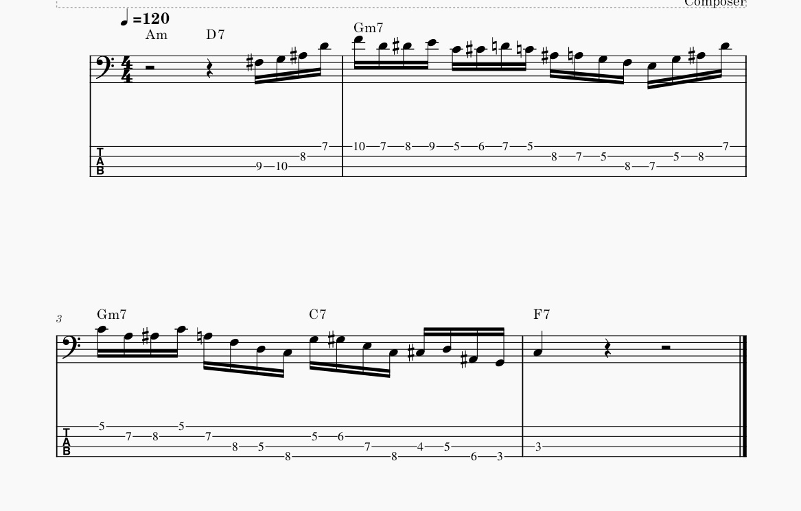

Bei der Gelegenheit habe ich mir mal wieder dieses mörderische 16tel-Lick von Au Privave vorgenommen, weil das eins ist, das bei Parker immer wieder auftaucht. Ob ich das jemals auf das Originaltempo von 220bpm bringen kann, wage ich zu bezweifeln, aber die ausführliche Beschäftigung damit führt jedenfalls dazu, dass ich meine Technik mal genau unter die Lupe nehme und allein aus diesem Grund schon Gold wert.
Ich habe mich mal mit einem befreundeten Gitarristen über den besten Fingersatz unterhalten und das ist das, was ich aktuell fur am ökonomischsten halte:
Irgendwelche Anmerkungen/Vorschläge?
Reaktionen: Tillofant
  • #134
Warum sind da lauter Kreuze? Das Ding ist doch in F!
Zumindest würde ich alle A# mit b austauschen. Das lässt sich dann viel besser lesen
Reaktionen: Inside-Outside
sieht gut aus der Fingersatz
  • #136
Ja, natürlich - aber das von mir gepostete Beispiel ist ja auch nicht aus dem Buch, sondern das hat der Kollege auf die Schnelle in Guitar Pro eingegeben und dabei diese enharmonische Verwechslung übersehen.
Aber auch in der Originaltranskription finden sich etliche Kreuze - hier ein Auszug der betreffenden Stelle (versehen mit meinen handschriftlichen Notizen):
Was da noch an Kreuzen drin steckt, sind im Wesentlichen chromatische Durchgangstöne.

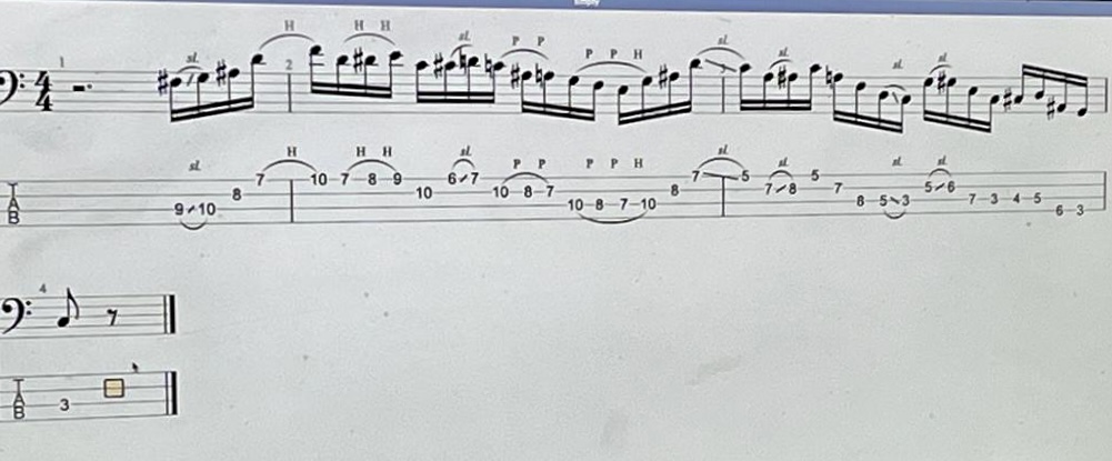

Das ist mal ne Challenge! Ganz spontan hab ich das. Werde mich genauer dran setzen. Tempo ist zum Glück nur ca. 204 bpm :D
  • #138
Hast Du das Tempo gemessen? Laut der Transkription soll es 220bpm sein, aber ich habe das nicht kontrolliert.
Dein Fingersatz ist dem sehr ähnlich, den ich mir zurechtgelegt hatte, aber da ich keine Chance sah, das auf Tempo zu bringen, indem ich jeden Ton anspiele; daher bin ich dazu übergegangen, möglichst viel mit Hammer-Ons, Pull-Offs und Sweeps hu spielen - aber wenn man zu viele Töne hintereinander so spielt, wird es schwierig, vernünftig zu artikulieren…
Ist auf jeden Fall eine Herausfinden, an der man wachsen kann - auch, wenn man es nicht bis 220bpm schaffen sollte.
