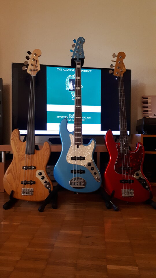

von links nach rechts:
custom jb mit 2 seymour duncan single coils - brummfrei
lakland skyline darryl jones (indonesia) mit 2 lakland vintage single coils - brummfrei
Squier by Fender jb (china) mit 2 fender-designed alnico single coils - brummfrei

brummfrei auch wenn nur ein PU läuf ?
Also sind das Humbucker?
bei den Lakland steht nichts dabei ...
Also was zählt hier alles als "brummfrei" = wenn beide J an sind, dann ist doch immer Ruhe, wenn die gleich gepegelt sind und die Polarität der Magnete stimmt.
Brummfrei ist für mich eigentlich ein Humbucker. Oder?
Also sowas:
Oder?
  • #50
Das sehe ich auch so:
Single Coils sind im Normalfall nicht brumfrei. Aber es gibt Humbucker im Single Coil Format. Wenn zwei Single Coils zusammen laufen bilden beide zusammen den Humbucker

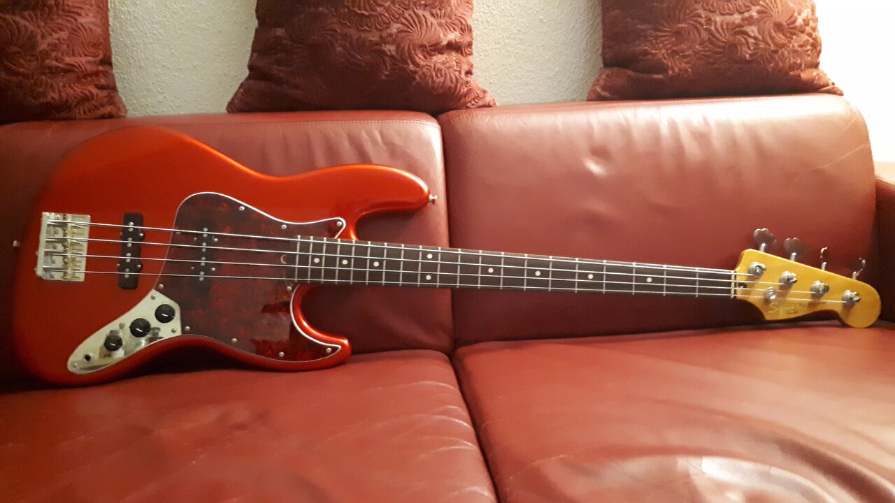

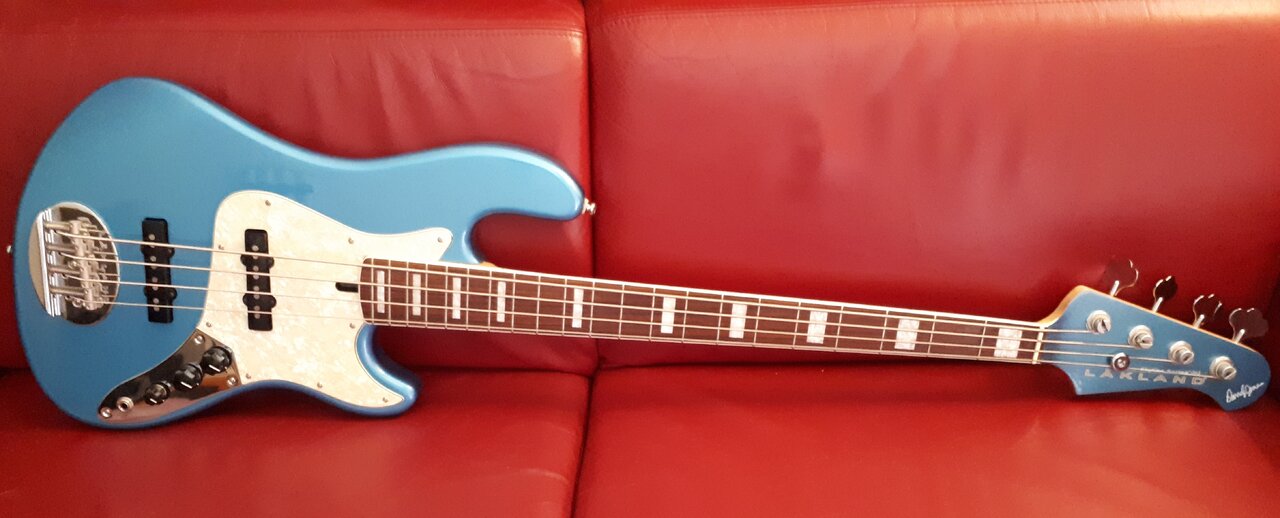

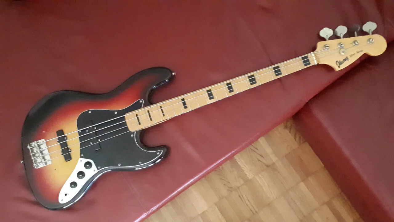

vol. poti's 100%
tone poti 100%

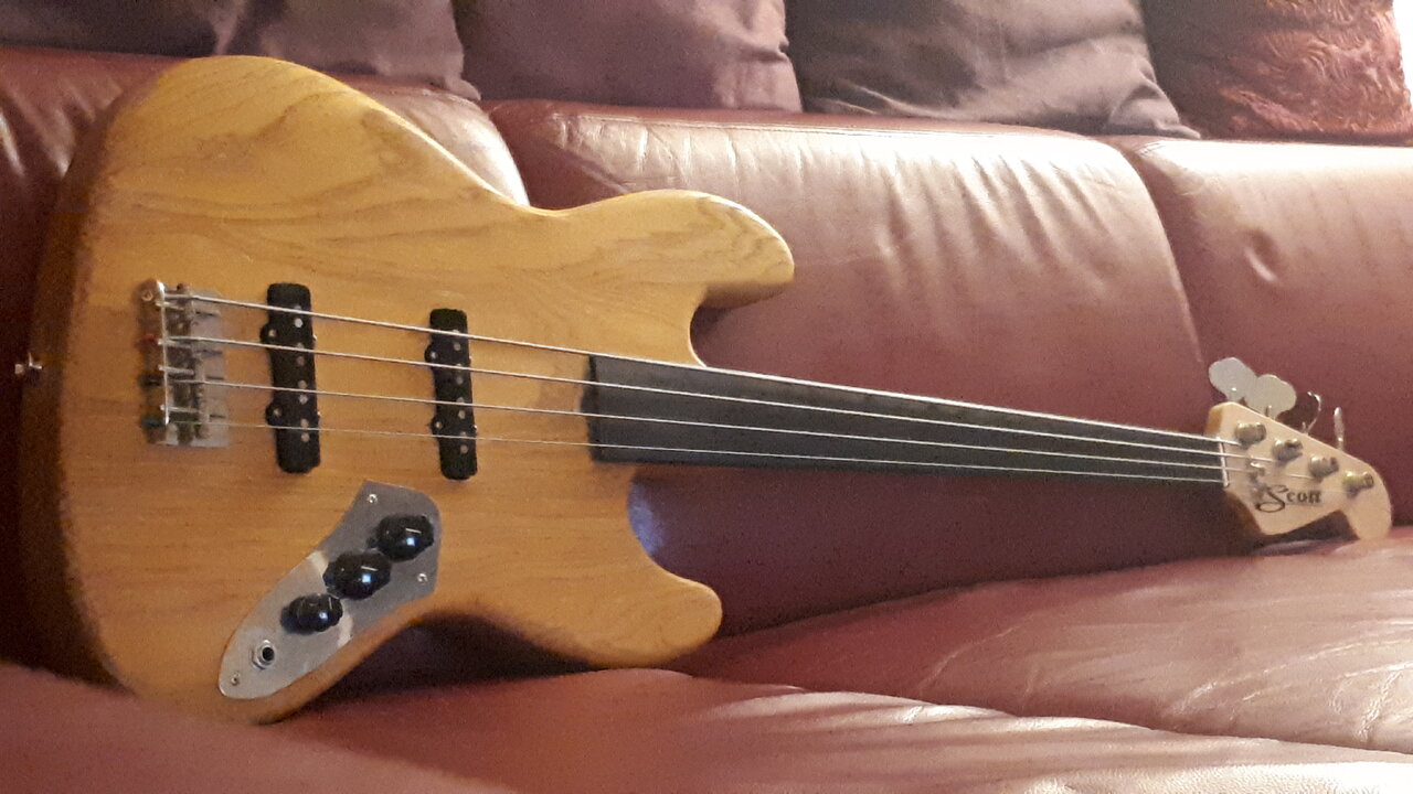

vol. poti's 100%
tone poti 100%
vol. poti's 100%
tone poti 17%
vol. poti's 100%
tone poti 100%
vol. poti's 100%
tone poti 100%
alles brummfrei...
falls obertöne mehr zur geltung kommen sollen dreh ich der/die/das hals-pu um 2.7 mm zurück...
bleibt brummfrei...
falls irgendein brumm vorkommt, konsultiere ich umgehend @revenge ..., und alles wird gut.

Alles rischtisch. Alles groooße Humbucker. Alle Brummfrei.

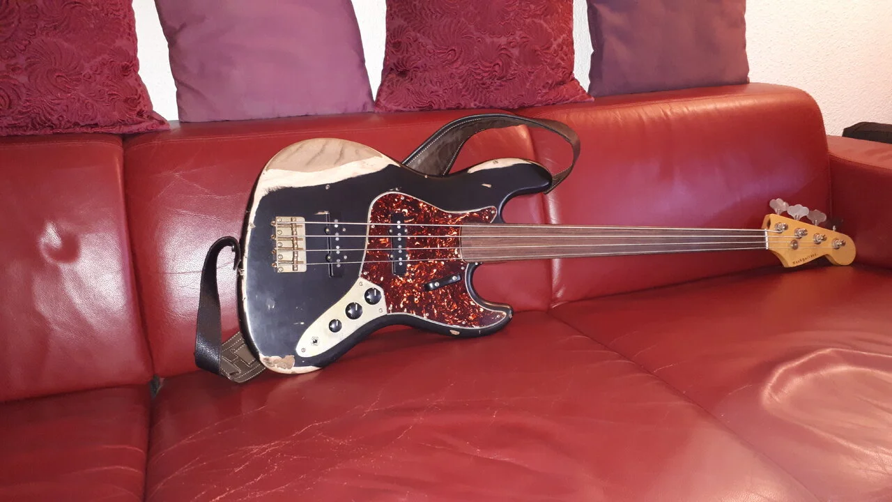

Ich habe in meinem Human Base Fretless Häussel JB Side-by-Side-Humbucker, brummfrei durch zwei nebeneinander liegende Spulen.
Hier sind sie mit traditionellen 5 mm Alnico5-Magneten bestückt, was mir persönlich sehr gut gefällt. Unabhängig von der brumfreiheit auch im Einzelbetrieb gefallen mir die Kappen der Pickups gut, weil die Ecken allesamt abgerundet sind.
