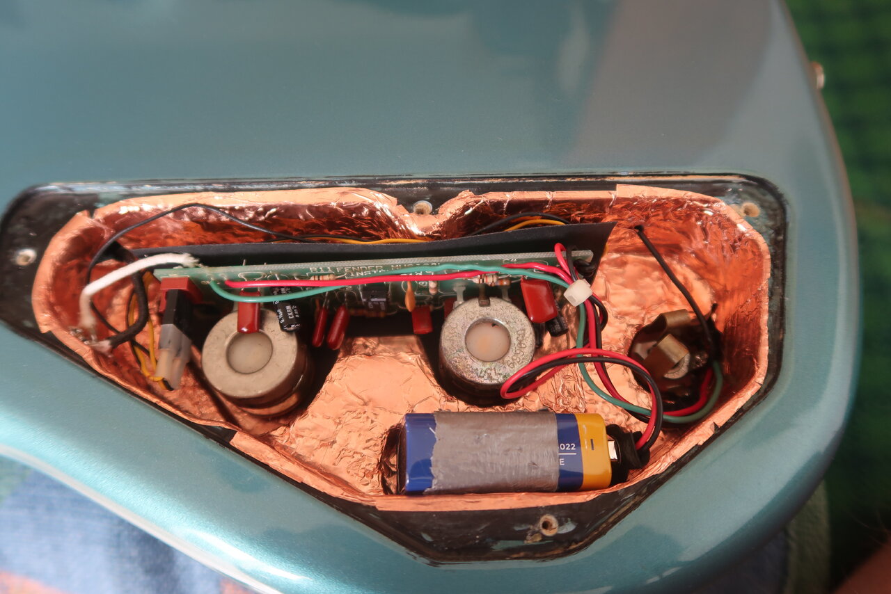

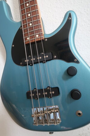

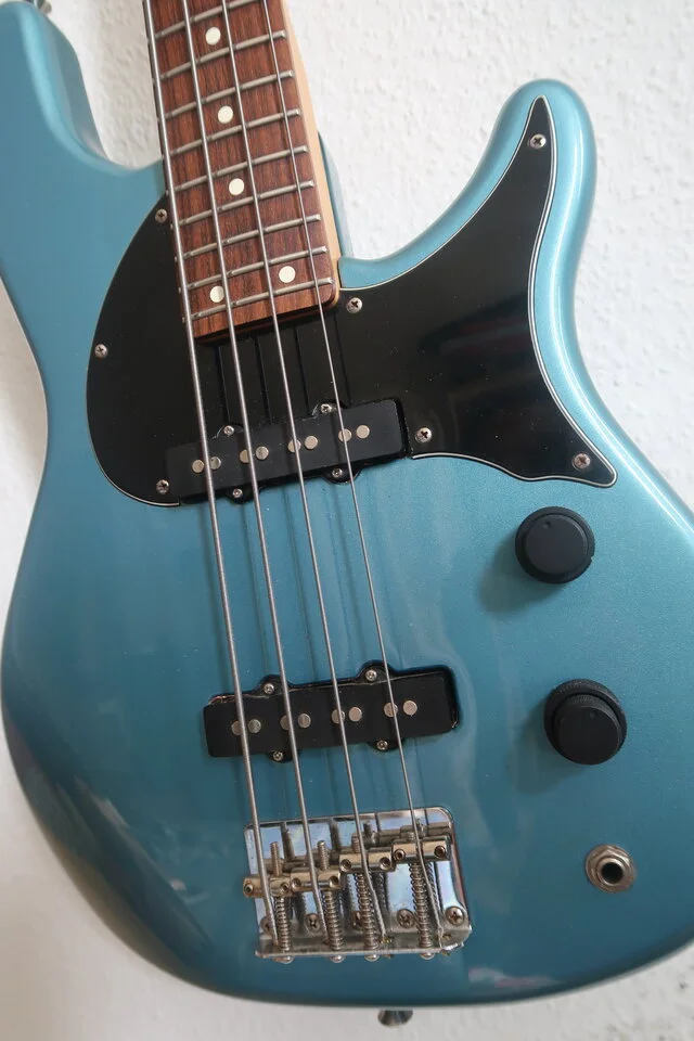

Passt zwar nicht genau, aber da hier noch recht frisch, hänge ich mal meine Frage dran:
In meinen Urge sollen neue Pickups.
Ich mag den wirklich sehr, der aktive Preamp ist zwar nicht der effektivste, aber der Sound ist völlig in Ordnung - aaaaaber: es rauscht je nach Winkel wie eine Strat auf der Kirmes.
Auch die Mittel-Stellung des PU-Faders bringt keine Ruhe.
Erdung ist alles da. Hab mir schon einen Adt geshieldet, Gewinn marginal - ich befürchte diese Pickups sinds.
Problem: es sind 2 JB Neck von der Grösse. Gebraucht wohl kaum im Set zu finden. Wenn ich mir 2 Roswells oder Rockinger hole, sollte das Knirschpeln ja geringer sein, aber ob die dann so gut zueinander passen, frage ich mich ...
Jemand eine Ahnung, Tips, Erfahrungen?
