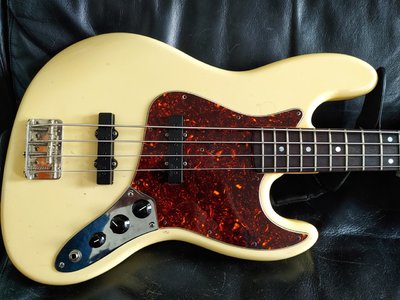

Moin,
angestossen von der Frage, ob ich meinen ersten Bass noch habe (ja, ich habe ihn noch!), möchte ich den guten alten Rockinger Jazzbass (ca. 1980) mit neuen Pickups ausstatten.
Weil mich das Brummen der Single-Coils schon immer genervt hat, habe ich zur Zeit aktive EMG eingebaut, die klingen aber eher Hifi-mässig, finde ich inzwischen nicht mehr so doll.
Nun gibt es ja verschiedene Typen von Humbuckern im Jazzbass-Format, die passiv mit VVT oder Blend-Poti ganz gut funktionieren.
Hat jemand von Euch Erfahrung mit diesen PU's und kann welche empfehlen? Da müssen nicht unbedingt alle Kabel herausgeführt werden für seriell/parallel etc., ein klassischer JB-Sound reicht mir.
Stilrichtung eher Richtung vintage, kein Markus Miller-Slapsound notwendig, das letzte Quäntchen Höhen darf ruhig fehlen.
Danke

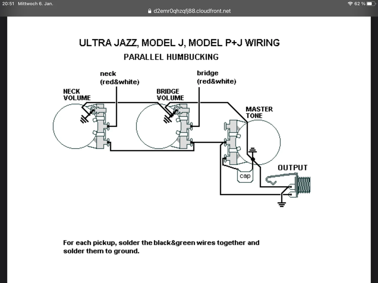

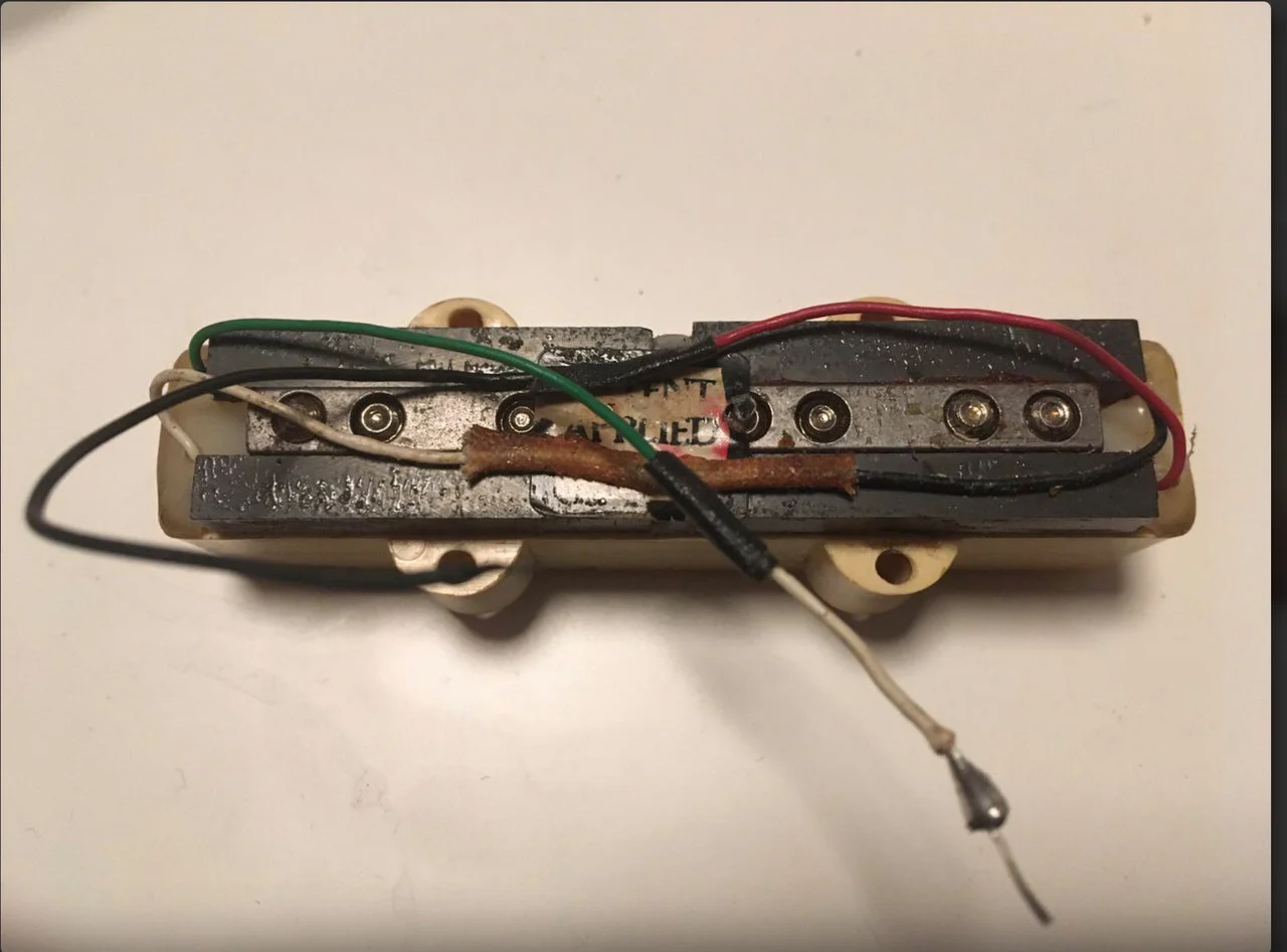

Ich brauche mal eure Hilfe. Ich habe von einem netten Forums Mitglied einen alten Satz die Dimarzio Modell J bekommen. Bei den Tonabnehmer war das rote Kabel mit dem schwarzen zusammengelötet, und das weiße und das grüne gingen jeweils an Hot und Masse. Widerstand der einzelnen Tonabnehmer ist 6,37 und 6,5 Ohm.
Jetzt zu meinem Problem: einzeln funktionieren die Tonabnehmer, habe ich beide Volumes voll auf, wird der Ton deutlich leiser und dünner, drehe ich einen Tonabnehmer etwas zurück, wird es wieder lauter. Es hört sich auch so an, als wäre die A & E Saite stärker betroffen als G & D.
Daraufhin habe ich die Kabel der Tonabnehmer so verlötet, wie es auf der die Marzio Seite gezeigt wird, siehe unten. Leider hat das keine Besserung gebracht. Ich habe dann den Hals Tonabnehmer abgelötet und probiert, der Steg Tonabnehmer alleine geht tadellos. Dann habe ich den Steg Tonabnehmer abgelötet, Der Hals Tonabnehmer geht auch ohne Probleme. Habt ihr eine Idee dazu?
  • #17
Kannst du testen, ob beide Tonabnehmer jeweils einzeln wirklich brummfrei sind? Das würde ich als erstes checken.
Ansonsten klingt es nach einem klassichen "out of phase"-Problem. Sprich es müsste helfen, bei einem der beiden Tonabnehmer rot und grün zu vertauschen.

es ist bei diesen Pickups auch schon vorgekommen, dass einer oder mehrere der vier kleinen Balkenmagnete sich mal gelöst hatte und dann falsch wieder eingesetzt worden ist.

ich hab hier gerade zwei Model J vor mir.
Bei dem älteren sieht man, dass die Magnete unter einer der beiden Spulen eine rötlich gefärbte Seite haben, die nach außen zeigt (also zur Seite). Die unter der anderen Spule sind wahrscheinlich mit der roten Seite nach innen montiert.
Bei dem neueren Pickup ist dieser optische Anhaltspunkt leider nicht vorhanden...
Grundsätzlich gilt, dass bei einer Spule Norden nach innen, bei der andere Süden nach innen zeigen muss.
  • #19
Die Pick-ups waren vorher wie folgt verlötet:
Ich habe dann rot und weiß und grün und schwarz jeweils zusammengelötet und ein Kabel an gelötet.
  • #20
Bei mir sind jetzt, wo ich das neu gelötet habe rot und weiß= Hot und grün und schwarz=Masse. Heißt das ich muss jetzt grün und weiß und rot und schwarz bei einem zusammenlöten?
