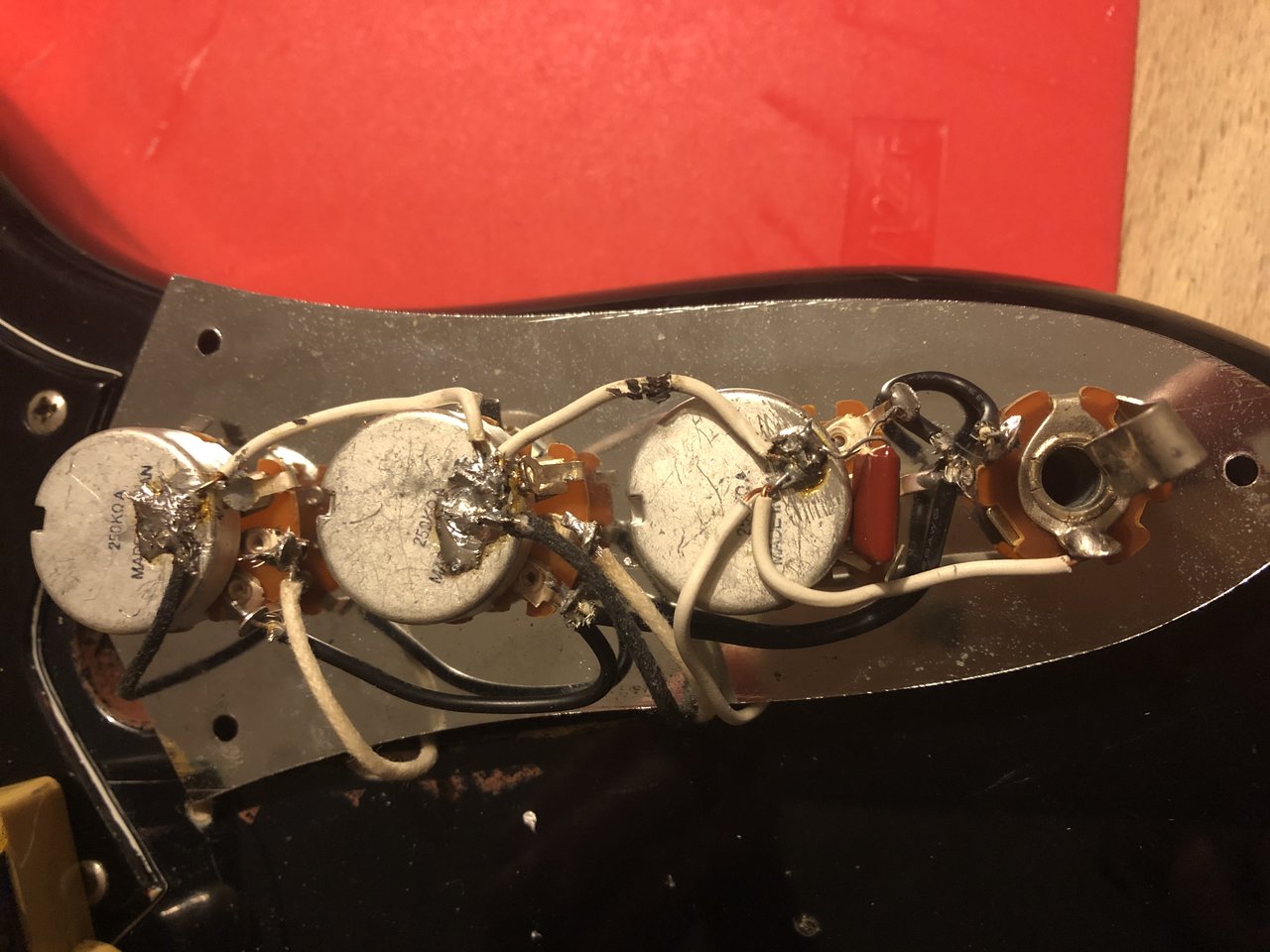

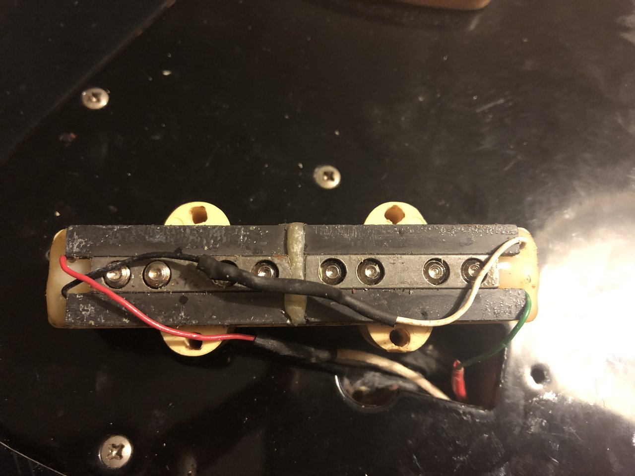

  • #46
Kannst Du mal Bilder von der kompletten Verdrahtung machen? Pickups und Control-Plate?
  • #47

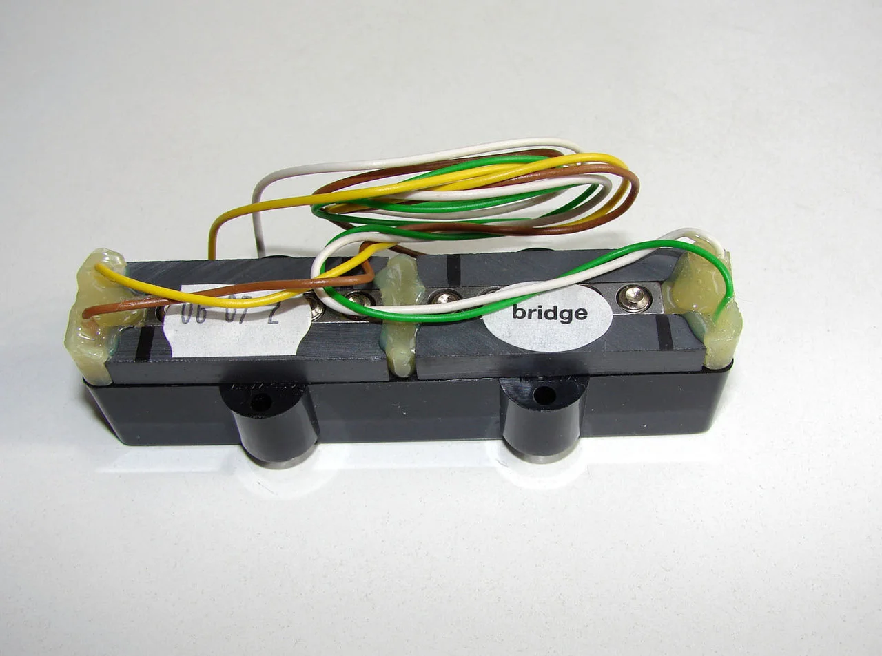

Ich hab es wieder wie gestern verlötet, Solo alles gut, zusammen OoP. Weiß mit Schwarz verlötet und isoliert. Rot mit Weiß verlängert an Hot und Grün mit Schwarz verlängert an Masse.
Reaktionen: StonerGreg und fiss-a-wiss
  • #48
Reaktionen: cwegy und StonerGreg
  • #49
Hm, die Verkabelung sieht ok aus, alles richtig angeschlossen. Ich würde mich da @fiss-a-wiss anschließen und meinen, daß es bei dieser Symptomatik nur was mit der Polung der Magnete zu tun haben kann.

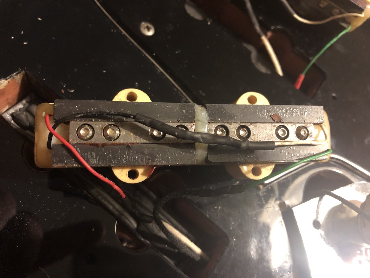

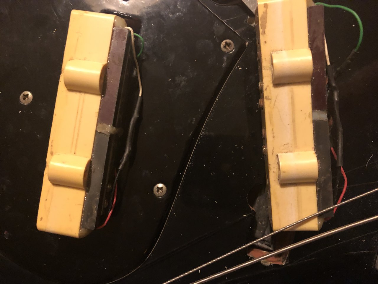

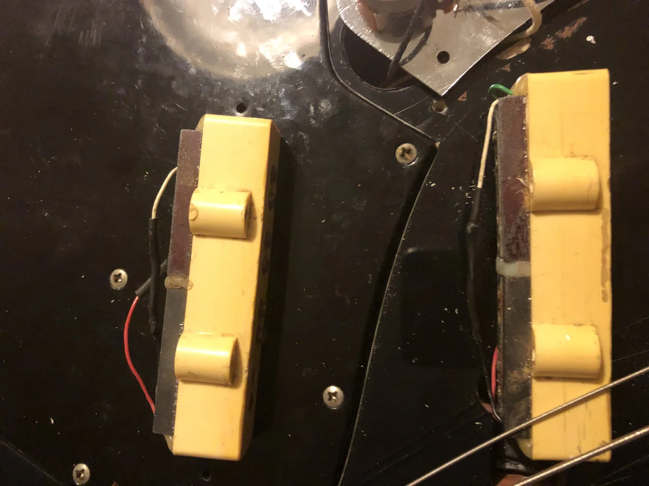

  • #50
Hier sieht man die rot Färbung der rechten Magnete außen, auf der linken Seite sind sie innen rot.

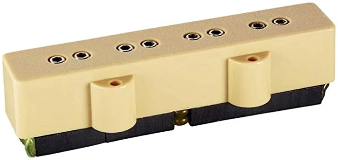

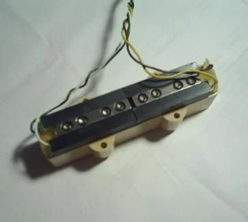

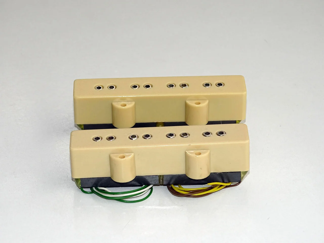

  • #51
Hm, ich habe mal ein wenig gesucht und folgende Bilder gefunden:
Ich kann bei keinem dieser Bilder erkennen, daß die Magneten farbliche Kennzeichnungen hätten. Vielleicht darf man die roten Flächen bei Deinen PUs überhaupt nicht sehen?
  • #52
ich hab hier gerade zwei Model J vor mir.
Bei dem älteren sieht man, dass die Magnete unter einer der beiden Spulen eine rötlich gefärbte Seite haben, die nach außen zeigt (also zur Seite). Die unter der anderen Spule sind wahrscheinlich mit der roten Seite nach innen montiert.
Bei dem neueren Pickup ist dieser optische Anhaltspunkt leider nicht vorhanden...
Grundsätzlich gilt, dass bei einer Spule Norden nach innen, bei der andere Süden nach innen zeigen muss.
Das soll wohl so sein und das entspricht auch den Bildern/Skizzen aus den anderen Threads. Ich hab keine Idee mehr, was ich machen soll. An den Magneten rumbrechen möchte ich nicht. Vielleicht sollte ich mich nach anderen PUs (Singlecoil) umsehen. 😔
