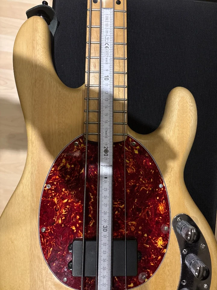

Hast Recht.
Der Schlagzeuger hat bei dem hier
ab dem 12ten Bund 32,5cm bzw 34,7cm zu den Polepieces gemessen.
Für Stingrays haben wir in der Pickup DB eine ganz schöne Bandbreite an Messungen aber im Schnitt scheint der damit 6-8mm näher am Hals zu sitzen.
Komisch.
Wenn Du dir den zusammengebauten Bausatz anschaust, ist dort die Lücke zwischen Brücke und Schlagbrett viel größer. Der Pickup sitzt dort etwa auf Höhe des oberen Potis.
Da würd ich mir überlegen, ein Pickguard mit Originalmaß anzuschaffen und die Oberfräse anzuschmeißen.

Hast Recht.
Komisch.
Ich hatte es zuerst nur mit zusammen gekniffenen Hühneraugen vermutet, dann aber auch den Unterschied anhand des Pickguards bemerkt.
Der Bausatz hat auf den Bildern aber nochmal eine andere PU Position als die MB4 Deluxe. Der Bausatz dürfte schon fast die Preci Position haben, also stärker Richtung Hals verschoben. 6-8 mm Unterschied erkenne ich auf diesen Bildern selbst mit zusammen gekniffenen Hühneraugen wahrscheinlich nicht :D
Ich muss dir Recht geben.
Ich bin davon ausgegangen, dass die fertigen Instrumente und der Bausatz aus den selben Rohlingen gemacht sind. Aber die Bilder machen tatsächlich nicht den Anschein.
Ich frag mal bei Thomann nach . . .
