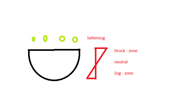

  • #286
ganz 100% verstehe ich es nicht bzw deckt sich nicht mit meiner Intuition. Aber ich weiß nicht mal was ein Biegemoment ist, daher vertraue ich dir mal
Kein Problem.
Wenn du den Dübel so setzt wie du ihn eingezeichnet hast, dann hilft der natürlich gegen abscheren.
Da aber die Zugkraft am Hals die Fasern auseinanderzieht, dann wird das auch nicht soviel helfen.
Von einem Holzklotz in einer Fräsung verspreche ich mir viel mehr. Aber das ist natürlich deutlich aufwendiger in der Umsetzung.
Reaktionen: hui
  • #289
aber warum?
wenn ich die zwei Seiten einer möglichen zukünftigen Bruchlinie mit einem eingeleimten Dübel verbinde, sollte ich doch verhindern, dass diese Bruchlinie überhaupt aufgehen kann.
  • #290

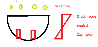

Ich probier das mal über ein Halsprofil-Querschnitt - Schema quick+dirty zu verdeutlichen:
Die Belastung am Hals erfolgt durch den Zug der Saiten - logisch.
Der Hals muss diese Kräfte aufnehmen und wird dabei gebogen.
Am Griffbrett ist die Druckbelastung am höchsten und wird dann immer geringer, je mehr man zur Halsaussenseite kommt, wo dann Zugkraft (der wunde Punkt bei deinem Hals) aufgenommen wird.
In der Mitte ist die Kraft neutral, aber genau dort sitzt dein Dübel.
Und genau das ist der Punkt, warum ich bei der Dübelvariante skeptisch bin.
Anders sieht es aus bei der Fräs-Klötzchen-Variante, die meist gemacht wird.
Da sitzen die Klötzchen genau in dem Bereich wo sie die Kraft aufnehmen können. Das wird sicher funktionieren.

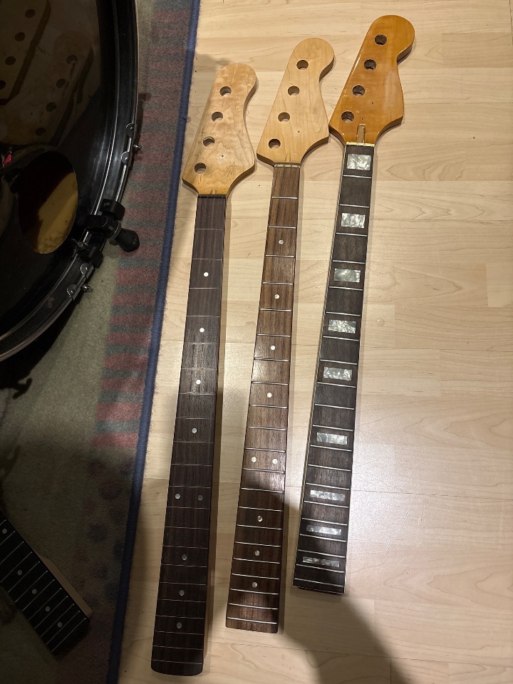

Das sollte eigentlich kein Problem sein, mit hoher Wahrscheinlichkeit liegt bei dem einen oder anderen etwas passendes rum…
Ich habe ein wenig den Gebrauchtmarkt im Auge behalten. Und MM Hälse gibt es eher selten. Denke da wird einfach nicht so oft getauscht wie bei Fender wo Leute breite P und schmale J Hälse fröhlich hin und her swappen.
Und die, die ich gesehen habe, waren preislich ein wenig außerhalb von dem, was ich für den Bass ausgeben wollte . . .
Ich hatte schon überlegt mir den hier zu kaufen und nur den Hals zu verwenden:
Harley Benton Bass Guitar Kit MB-Style
und gerade sehe ich mir den Neckbreaker an und denke mir "das ist doch Bullshit. Warum nehme ich nicht einfach den Thomann Bausatz als Ganzes?"
dann muss ich nix am Neckbreaker herumfräsen. Der bleibt wie er ist (der PU hat nämlich eh auch seine Qualitäten). Die Elektronik wandert in den Bausatz rüber . . . oder ich baue mir die mal selber auf mit meinem Bass/Mitten-Countour Mod auf einer Platine dann kann die jetzige im Neckbreaker bleiben.
Der Neckbreaker ist vorerst nur ein zuhause Bass (dem Hals vertraue ich einfach nicht mehr und mein Kumpel hat momentan keine Zeit mit mir über die Bundlage drüber zu gehen). Gedanklich bin ich schon immer noch am überlegen, wie ich den elegant zu einem Headless machen kann ohne die Brücke zu verlieren. Dann bräuchte man nur den "ziehenden Teil" einer Headless Brücke und einen Anteil davon wäre ja unter dem nach hinten laufenden Überstand der MM Brücke versteckt. Aber das ist kein aktives Projekt.
