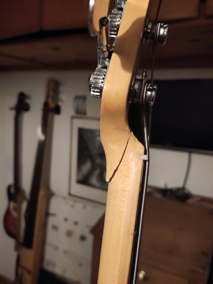

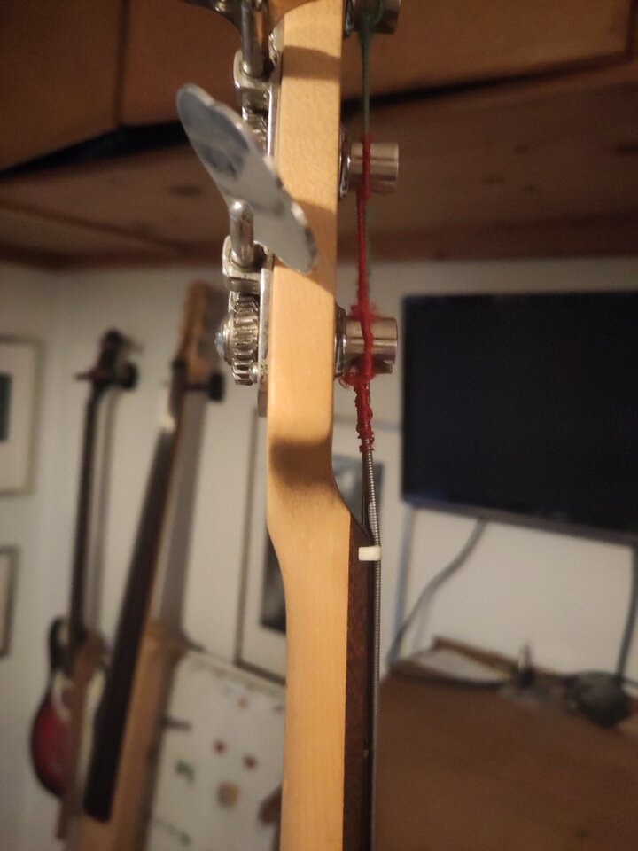

vergleich mal den Johnson mit meinem Squier
Beim Johnson fällt es hinter dem Sattel viel steiler ab und die Kopfplatte ist auch weiter nach hinten versetzt.
Auf der anderen Seite (Rückseite der Kopfplatte) fällt die Dicke beim Johnson mit einer recht steilen Kurve ab, wo der Squier etwas flacher verläuft.
Auf den Bildern sieht man es nicht so toll. Aber der Faserverlauf ist beim Squier recht geordnet und fällt leicht Richtung Kopfplatte ab (so das eben nicht in der Kopfplatte nur andere Fasern sind wie Hasl). Beim Johnson sieht es da alles in allem etwas chaotischer aus.
das sieht konstruktionstechnisch bezüglich faserverlauf schon ein wenig abenteuerlich aus, finde ich. es gibt tasächlich nur sehr wenig kontinuierlichen faserverlauf, der den headstock mit dem eigentlichen hals verbindet. bei einer allfälligen reparatur wäre deshalb vielleicht tatsächlich eine vorgehensweise analog der methode im untenstehenden video ratsam. daneben eine gute portion grundsätzliche tips zur headstock reparatur. natürlich einigermassen anspruchsvoll in der ausführung, das ganze:

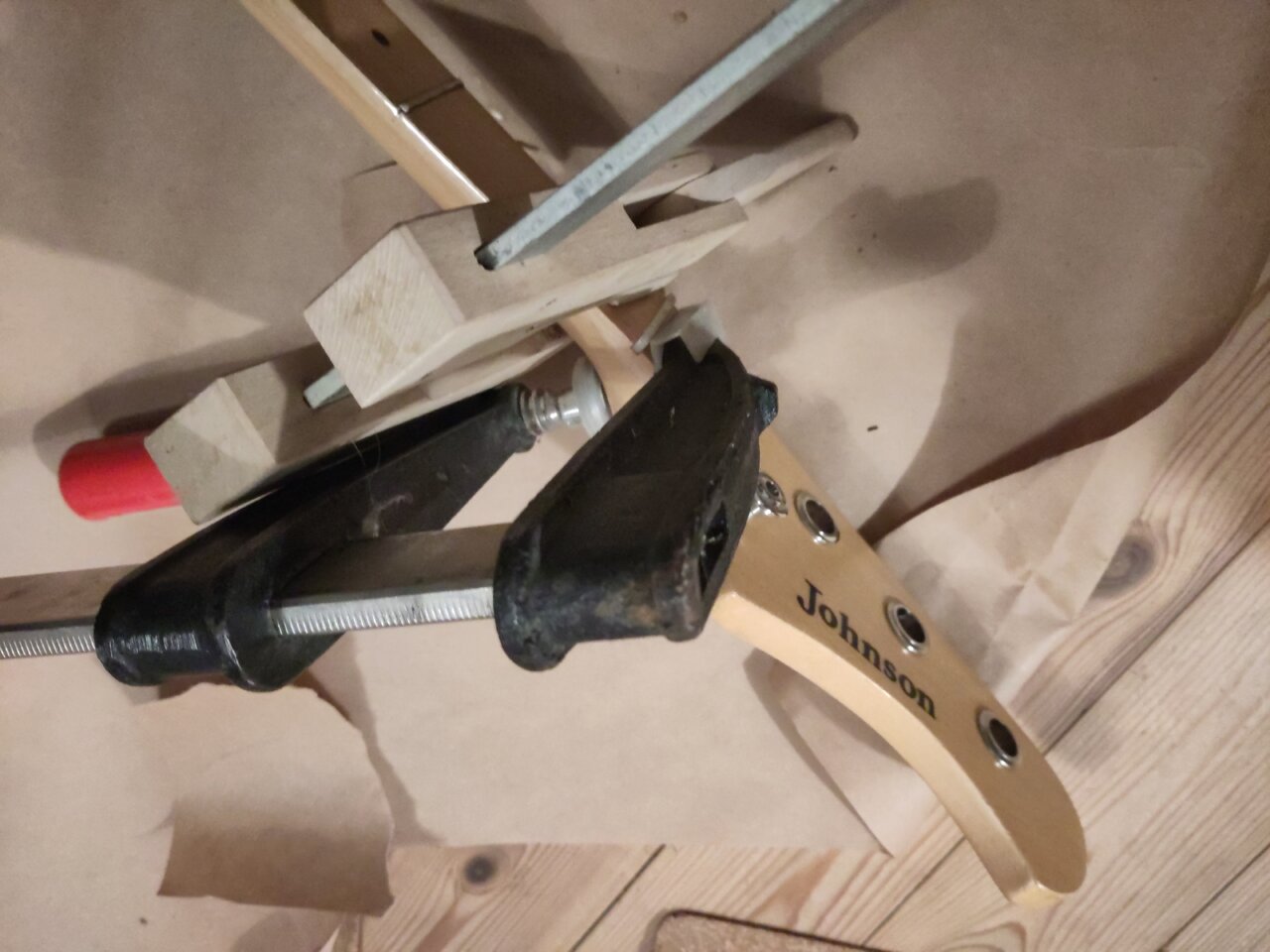

Schlussendlich bin ich jetzt wirklich das grundsätzliche Verleimen angegangen.
In Rücksprache mit meinem Tischler-/Instrumentenbauser-Kumpel habe ich es so gemacht:
Titebond mit Wasser ein klein wenig verdünnen (so dass man es in der Anmisch-Schüssel gerade noch zäh im Kreis schwappen lassen kann)
Dann mit einem dünnen Karton (in meinem Fall eine Karteikarte) in den Schlitz einbringen.
Sachte den Bruch ein paar mal weiter auf ziehen und wieder zu drücken damit der Leim durch die Kapillarwirkung bis ganz an die letzte Stelle kommt.
Mehrmals wiederholen bis genug Leim eingebracht wurde und dann klemmen.
Morgen sehe ich weiter.
Mal sehen ob ich der Bruchstelle dann traue oder echt eine Verstärkung wie im Beitrag von @hui mache . . . aber das mache ich nicht allein.

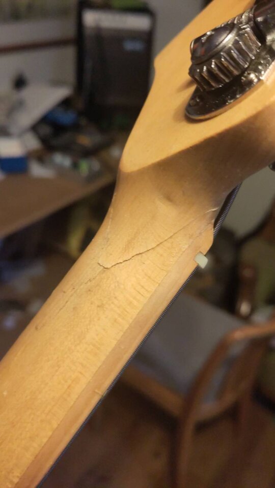

Ich habe es leider u.U. ein wenig verhunzt. Vielleicht auch nicht. Aber ich glaube schon.
Die metallene Klammer war bombenfest aber mir ist damals wohl die hölzerne Klammer verrutscht.
Das Ergebnis sieht so aus.
Man sieht, dass es im Auslauf einen gewissen Grat gibt. Da ist nicht Holz so fest auf Holz gepresst worden, wie ich mir das vorgestellt habe. Das würde leider einen nicht-optimale Haftung bedeuten. Keine Ahnung wie sehr ich da meiner Klebestelle vertrauen kann. Den Saitenzug hält sie. Aber . . .

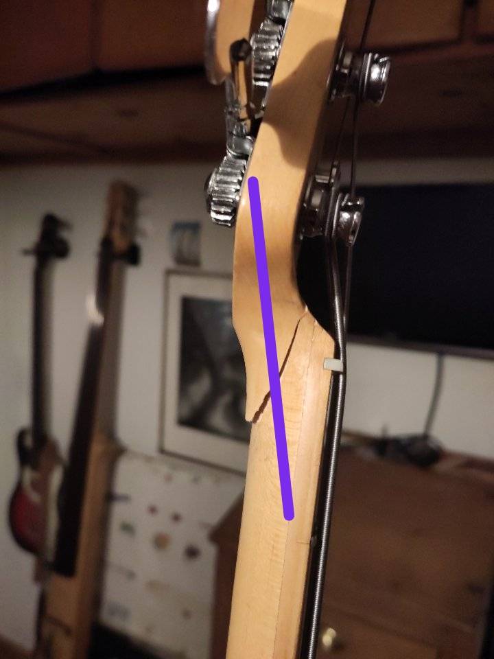

Ich spiele mit dem Gedanken entlang der unten eingezeichneten Linie links und rechts neben dem Spannstab eine 5mm Bohrung zu setzen und da eine Buchenrundstange (hab ich gerade in geriffelte Version um Bauhaus mitgenommen) einzuleimen. D.h. ein wenig Leim rein und dann die Stange mit einem kleinen Hammer hinein treiben.
Meine Theorie ist, dass es momentan zu leicht passiert, dass die (nicht optimal liegenden) Faserschichten auseinander gezogen werden. Dafür spricht, dass mein Bruch und der Bruch mit dem @Hicetea den Bass erstanden hat, fast perfekt parallel laufen. Dieser Dübel (und natürlich der Leim) würden eine stärkere Verbindung zwischen den Faserlagen herstellen. Im Grunde müsste die Buchenstange zerrissen werden, damit es zu einem neuerlichen Bruch kommt, was ich für unwahrscheinlich halte.
Alternativ:
flacher gebohrt.
Vorteil: die Bohrung verschwindet unter der Mechanik und der Teil "jenseits des Bruches" hat mehr Fleisch.
Nachteil: die Bohrung ist handwerklich anspruchsvoller und die Holzstange ist nicht mehr annähernd im rechten Winkel zum Bruch.

Rein von der Statik her:
Wenn der Dübel so sitzt wie du gezeichnet hast, dann sitzt er genau dort, wo das Biegemoment neutral ist.
Eigentlich ist der Zug am Halsrücken möglichst weit draußen. Genau dort solle der Zug belastete Dübel sein.
Daher würde ich sagen dass der Dübel nicht viel bringen wird.
