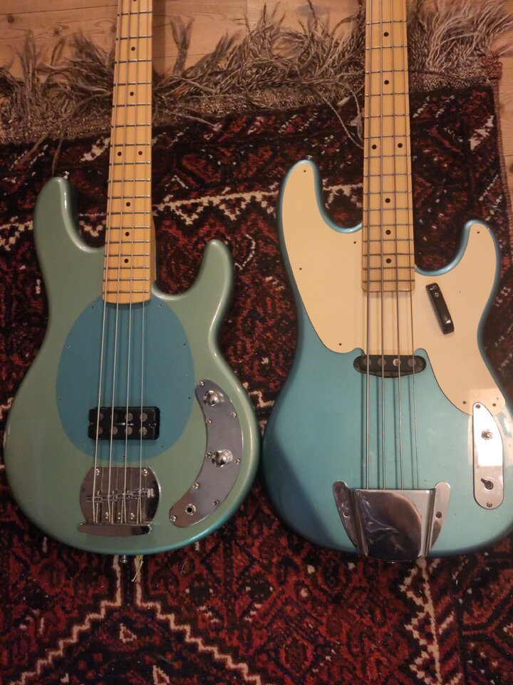

jetzt wo ich die beiden nebeneinander gesehen habe, hab ich doch Bock den Preci Singlecoil rüber zu versetzen wenn ich schon mal für den echten MM PU fräsen muss . . .
bei der letzten Probe hab ich bei 2 Nummern schon ein wenig das Wumms und Knorz eines P vermisst . . .
Gedanke:
* Trebe Poti wird ein Stereo Poti und die zweite Ebene ist die klassische Ton-Blende des P
* mit dem P gehe ich entweder einfach passiv raus oder aber in einen Fetzer Valve
* ein schlichter Wahlschalter. Nur A oder B. Kein Mischen.
* Volume Poti hängt hinter dem Wahlschalter
Redet es mir aus.
Bitte.
Nicht.
Ich schlaf mal drüber ;-)

  • #164
Aber hast eh Recht. Ich will es. Und zum Preci mit den Jamerson Flats passt der Häussel PU mit den fetten Polepieces nicht so richtig

wenn mir beim Fräsen nicht zu viel Lack abspringt, würde ich bei der Konfiguration "kein Schlagbrett und verschieden Stadien des Ausbleichens" bleiben.
schaut das so gut aus, wie ich mit einbilde oder hab ich mich da in was verrannt?
Reaktionen: hui
  • #169
Schaut halt nach Frankenstein aus. Aber das kann ja auch gut sein

eher n jazz pu dazu als n p
  • #171
nö nö
ich bin ein Preci-Guy ;)
und wenn ich dann auch noch einen Pickup herumliegen habe, der visuell und klanglich (danke der fetten Polepieces) gut dazu passen könnte und aus dem anderen Bass raus fliegt, dann ist das wie die Faust aufs Auge
ich finde er sieht ein wenig aus wie eine gediegene Variante dieser knalligen Flea Signature Mid-Scale Bässe die es mal gab.
aber ja. Man könnte sagen DIE sehen nach Frankenstein aus . . .

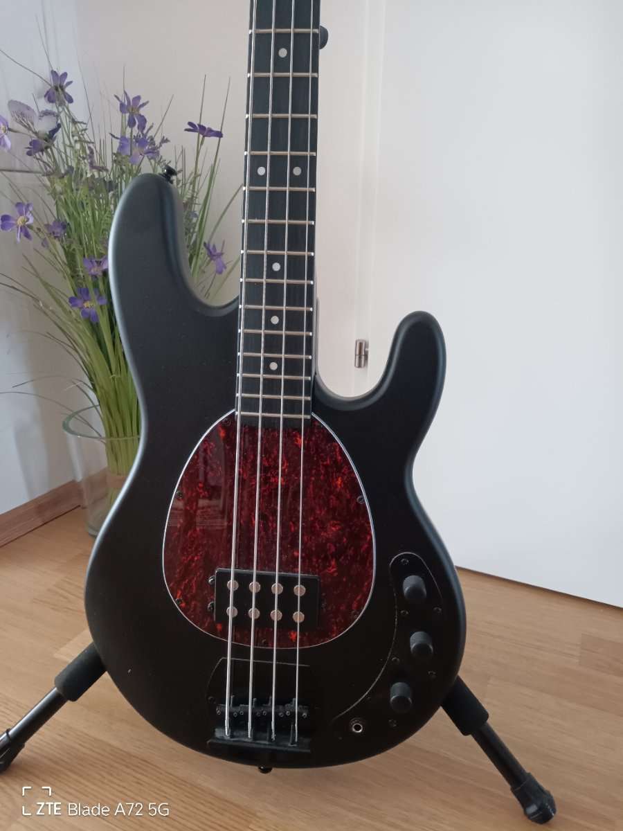

Der ist mir heute Nachmittag aufgefallen.

Falls der nicht nach D versenden will hole ich ihn für dich ab und mache den Versand.
  • #177
Ich muss meiner Frau erst mal den 4. Bass erklähren, bin echt knapp bei Kasse.
Aber danke für's Angebot 80€ für der Schwarzen von HB ist gut. Der würde gut zu meinem Schwarzen Prezi passen.
  • #179
Alles klar.
Meld dich, wenn ich bei der Abwicklung helfen kann
