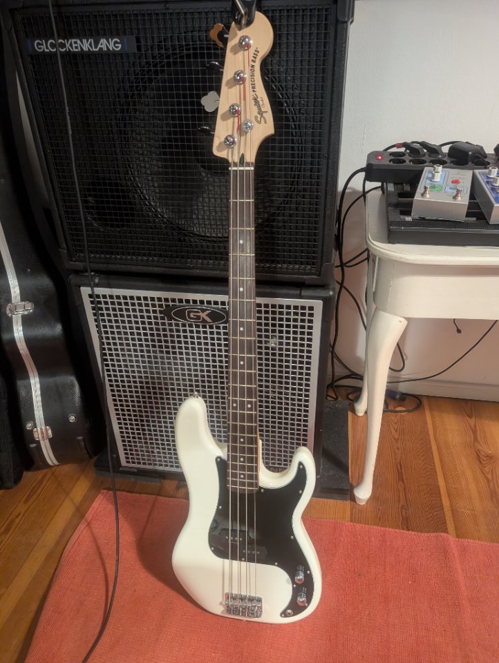

ich habe einen Sound im Kopf und habe Lust auf ein Projekt.
Die Idee ist ein Longscale Bass mit einem P-Pickup und zwei Mudbuckern. Einer am Hals ähnlich wie beim Attitude von Yamaha und zusätzlich einen an der Brücke.
Ob das überhaupt funktioniert.... Keine Ahnung.
Ich vermute dass es keinen Sinn macht die Pickups miteinander zu verwenden sondern nur umschalten zu können.
Aber das werde ich rausfinden.
Ausgangsbasis ist ein Squier* von 2008 welchen ich gebraucht in quasi Neuzustand gerade gekauft habe und zwei Artec Mudbucker.
Der Bass hat vom langen abhängen am Ständer schwarze Flecken am Übergang von Hals zur Kopfplatte ansonsten ist aber nicht viel dran zu sehen. Auf den Pickups steht Duncan designed...
Was auch immer das bedeutet. Der Sound mit den vermutlich originalen Roundwounds ist schon nicht schlecht. Aber da ich noch nie wirklich Roundwounds gespielt habe, kann ich das auch nicht so richtig vergleichen. Die tonblende hat erstaunlich viel Einstellbereich.
Weiß jemand was das für ein Bass genau ist, also die Modellbezeichnung?

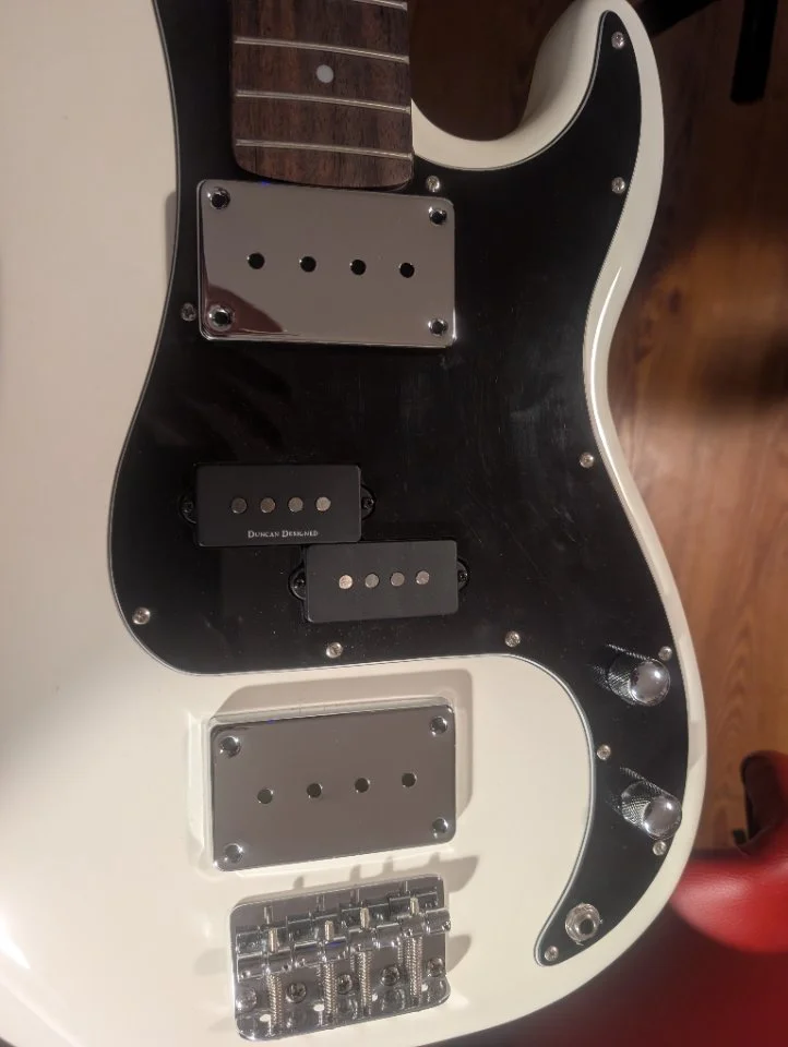

So könnte das in etwa aussehen:

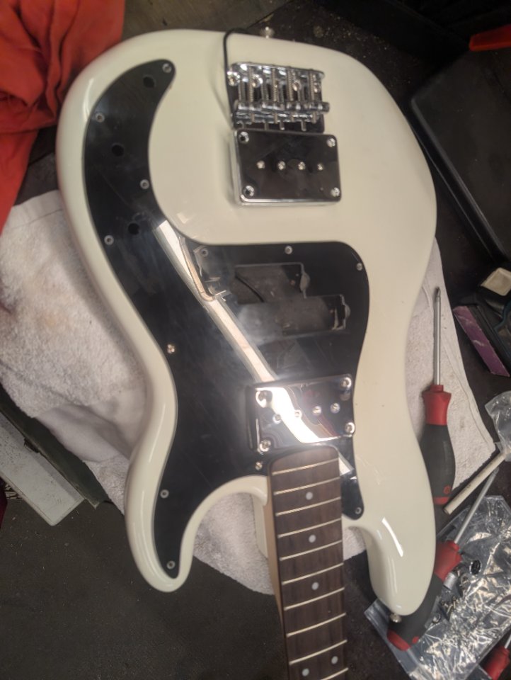

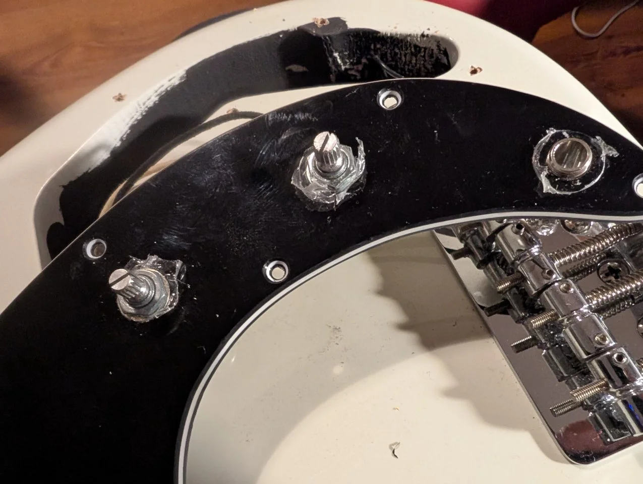

Blick unter das Puckguard.

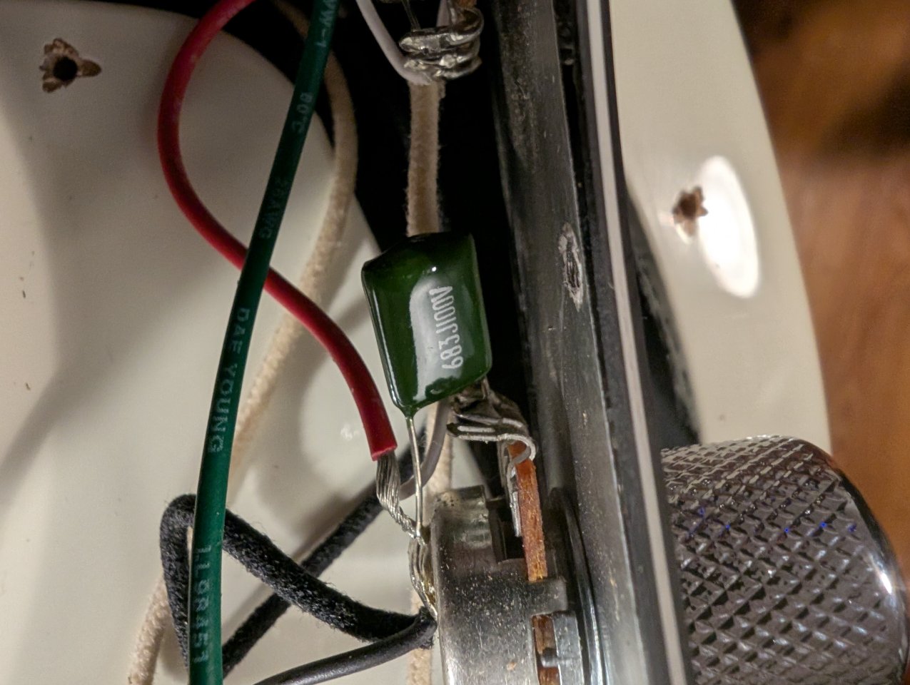

Wie bekommt man die Knöpfe ab?
Geschafft. Diese Folienreste sind echt provozierend :)

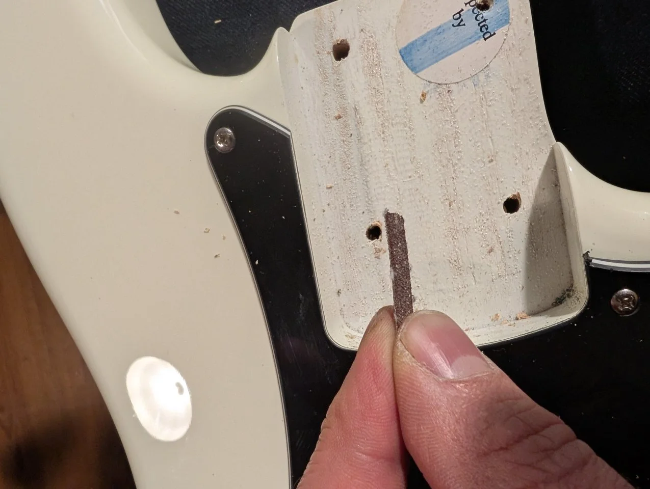

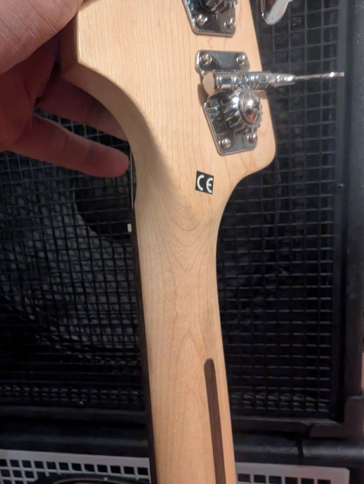

In der Halstasche war ein Stück Schleifpapier. 0,75mm beigelegt.
Hmmmm

So geht's dahin:

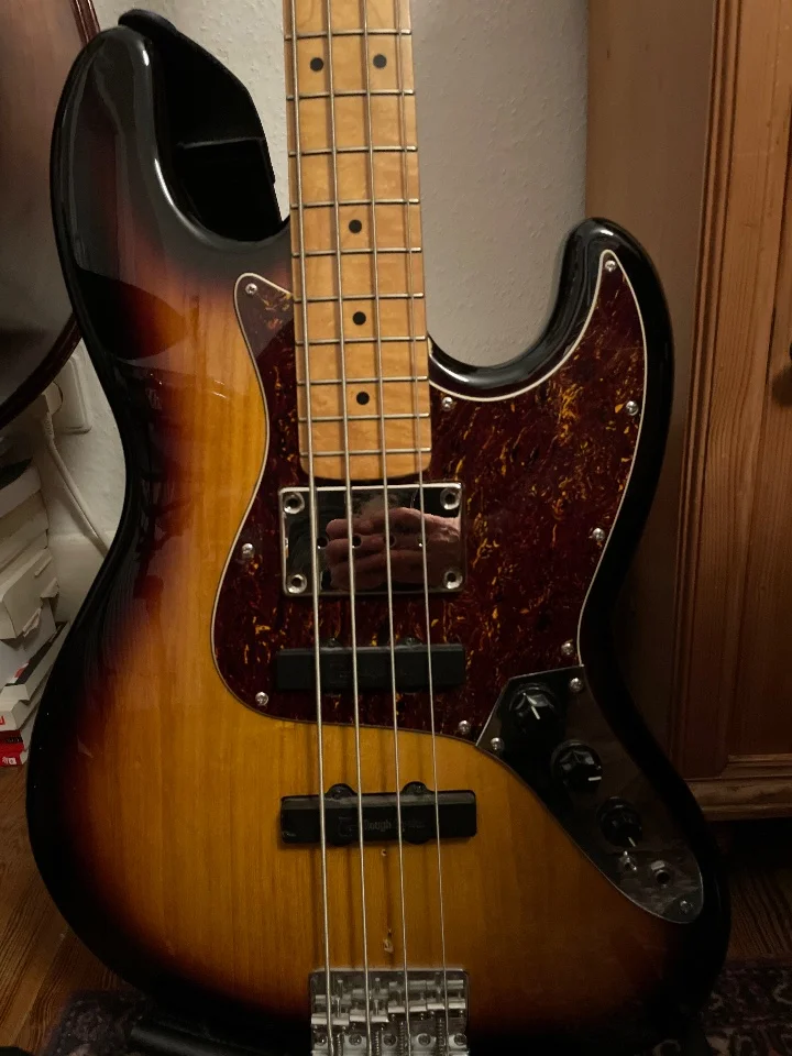

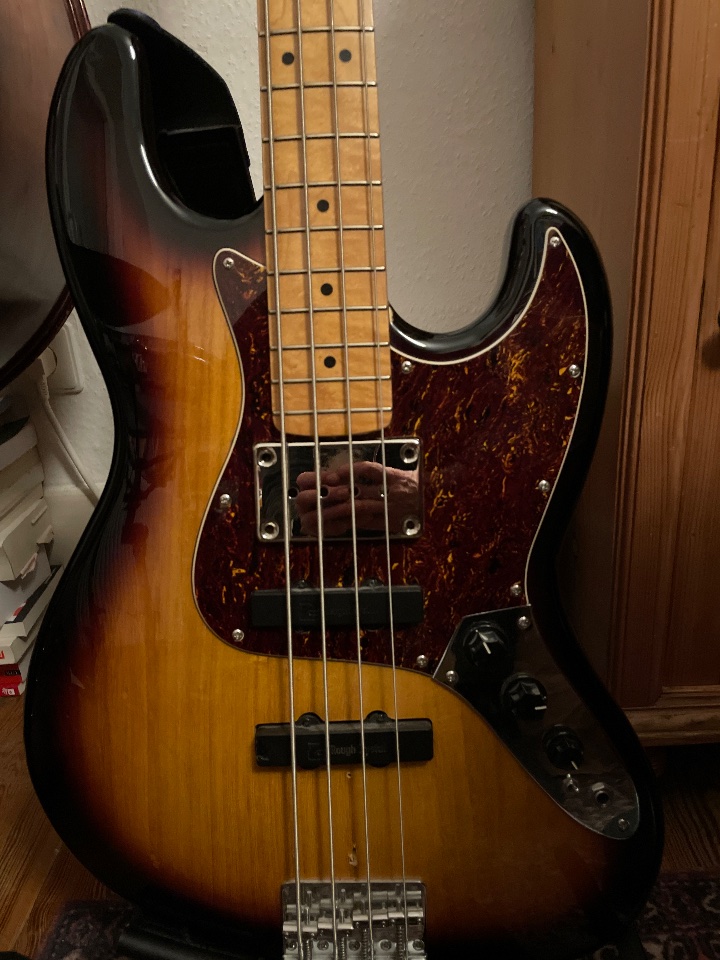

Sowas findet sich hier auch.
Erst war ein DiMarzio One eingebaut. Der hatte aber viel zuviel Power. Der Gibson* auf dem Foto ist noch nicht eingebaut.
  • #12
Ich habe die Pickups mit nem 5 fach Wahlschalter verbunden (quasi Stratschaltung) und statt der Position 5 (oder 1) der „Singlecoil am Steg“ habe ich Hals und Steg kombiniert.

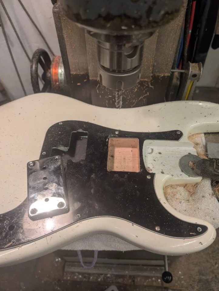

So, jetzt Bier. Hier mach ich heute Feierabend. Leider ist mir bei der hinteren Tasche der Bass in der Spannung verrutscht ohne dass ich es gemerkt habe. Daher war die Tasche nicht im Winkel und an außer mittig. Aber es lässt sich noch verbergen unter der Abdeckung.
Echt ein bisschen ärgerlich, aber ich merke einfach dass ich echt lange nicht mehr an der Fräsmaschine gestanden bin.

etwas wenig Kontext. Aber mir ist zufälliger Weise vor ein paar Wochen das hier über den Weg gelaufen (da versetzt einer den Mudbucker eines Gibson* Basses in eine Steg-Position)
  • #19
nur so mein Gedanke:
Da wäre mir persönlich der Steg-PU zu stegnah. Ich persönlich würde eher zu einer Musicman Position (also ziemlich nahe am Pickguard) tendieren. Einfach damit er auch allein nach was klingt.
Mein Tip: bastel die ein kleines Gestell (aus Holz oder aus Lego (!) ) lege den Bass flach vor dir hin, verschieb das Gestell hin und her und schau was gut klingt. Beim Hals-PU kann man IMHO Daum-Mal-Pi probieren. Aber beim Steg-PU kann ein cm über "perfekt oder scheiße" bestimmen.
Edith sagt: in dem Gestell liegt dann der Pickup. Also ÜBER den Saiten ;)
Reaktionen: Whying_Dutchman und walktheline
