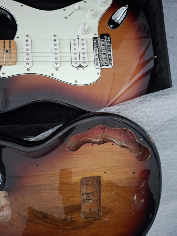

Solange keiner der "SO ETWAS WIE TONHOLZ GIBT ES NICHT!!1!" Leute hier ist, könnte man die Frage stellen, ob die Holzbasis des Johnson mehr hergibt als der Lindekorpus
  • #125
Ich muss zugeben, dass ich schon ein Fan der Videos von Prof. Zoller bin: "Youtube Holz Gurus". Vor allem die Videos zu Pickups, Alnico vs Slugs etc finde ich sehr interessant.
Zoller sagt ja auch nicht, dass Holz keinen Einfluss hätte – nur hört man die Unterschiede vor allem akustisch. Elektrisch verstärkt dagegen eher wenig bis gar nichts. Seine Klangvergleiche finde ich durchaus überzeugend, gerade weil ich da selbst kaum Unterschiede wahrnehmen kann. Ohne Amp merkt man also das Holz, mit Amp sind vermutlich Pickup (und Preamp) wichtiger als Mensur > Sattel und Brücke > Saitenauswahl > Holz.
Bei meinen Fender-Gitarren sieht echte Erle anders aus und zeigt nicht diese grauen Stellen (dafür aber dunkle Linien durch Mineraleinschlüsse). Vielleicht ist es also doch eine günstigere Erle oder ein anderes Holz? Interessant ist jedenfalls Deine Feststellung, dass dieser Bass schwerer ist als der Squier aus Linde/Basswood (amerikanische Linde). Die Firma Stagg hatte ja mal einen nahezu identischen MB300 im Programm (gleicher Headstock, gleiches Control Panel, gleiche Fabrik?), und Stagg baut gelegentlich Stratocaster aus Erle.

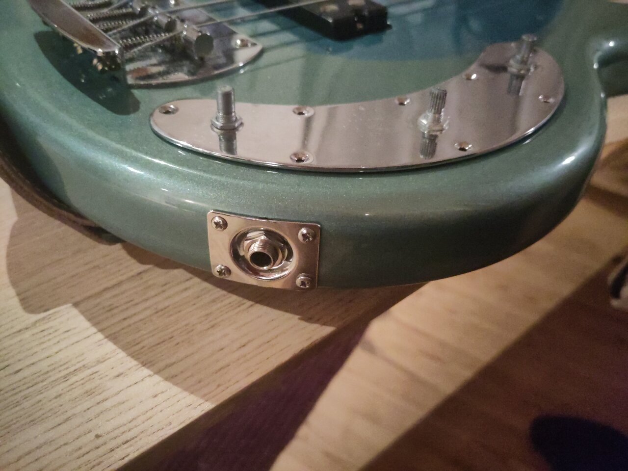

Lass dir nochmal eine Zargenbuchse durch den Kopf gehen.
Ich bin sehr glücklich damit
IMHO optisch ansprechender als ein zugemachtes Loch in der Platte und im Elektronikfach hast du dann sehr entspannt Platz.
Ich hab die Bohrung genau an der dicken Stelle wo bei dir das Schraubenloch mit der weißen Füllung ist. Die Buchse verschwindet ganz im Holz und stört nicht im E-Fach.
Ein Foto wäre interessant, ist besser als ein übriges Loch zu haben. Eine Überlegung ist noch einen Kill Switch einzubauen :-) wobei man wohl eher den Pickup und nicht den Amp kurzschliessen sollte?
Beim Holz glaub ich nun nach vergleich mit vielen Bildern dass es Erle sein könnte, Basswood / Linde scheidet eigentlich aufgrund der zu starken Maserung aus.

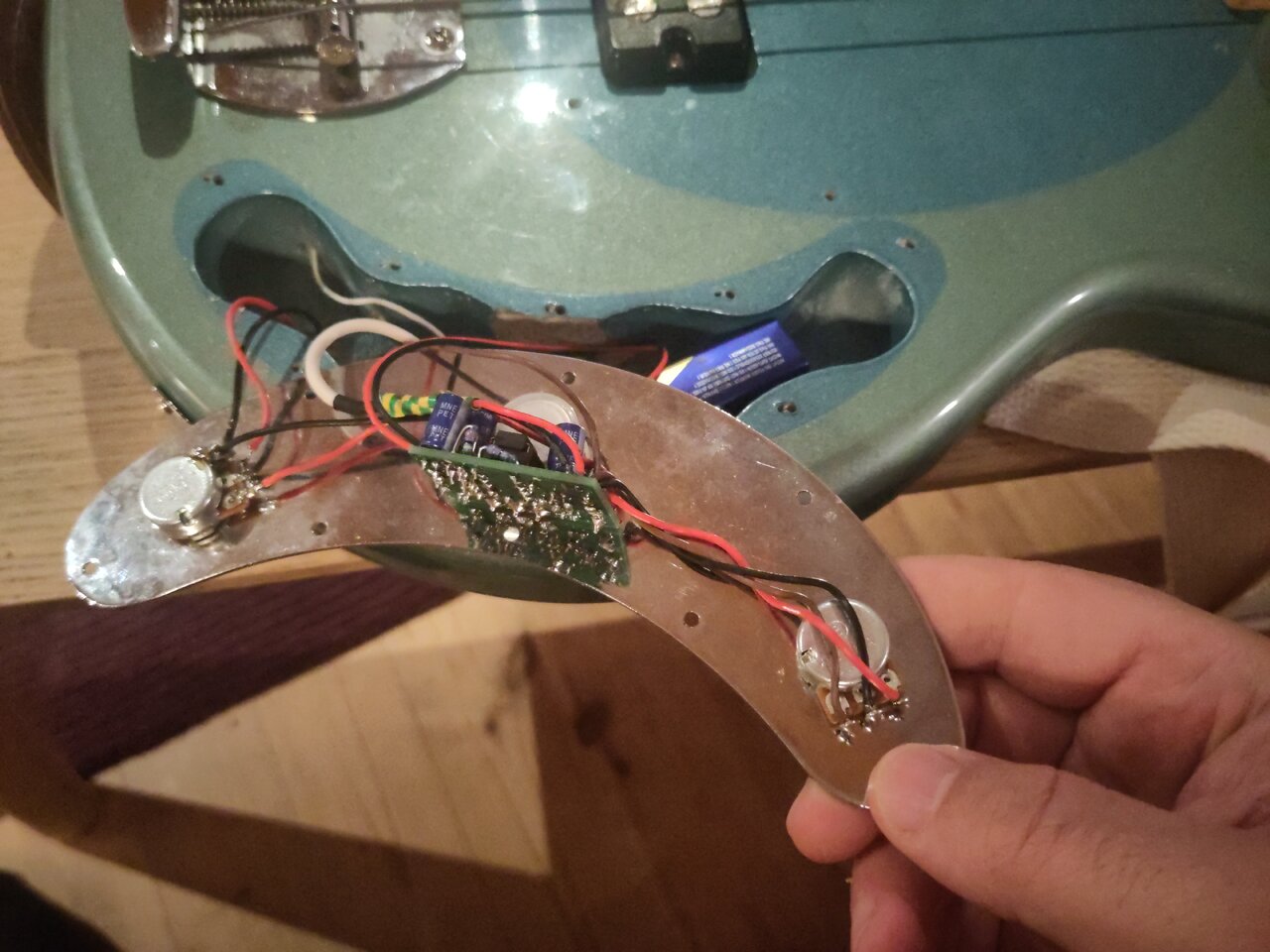

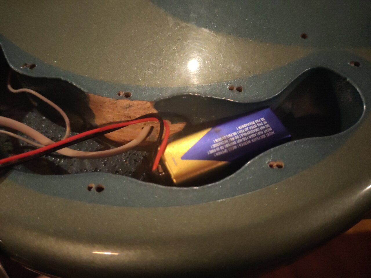

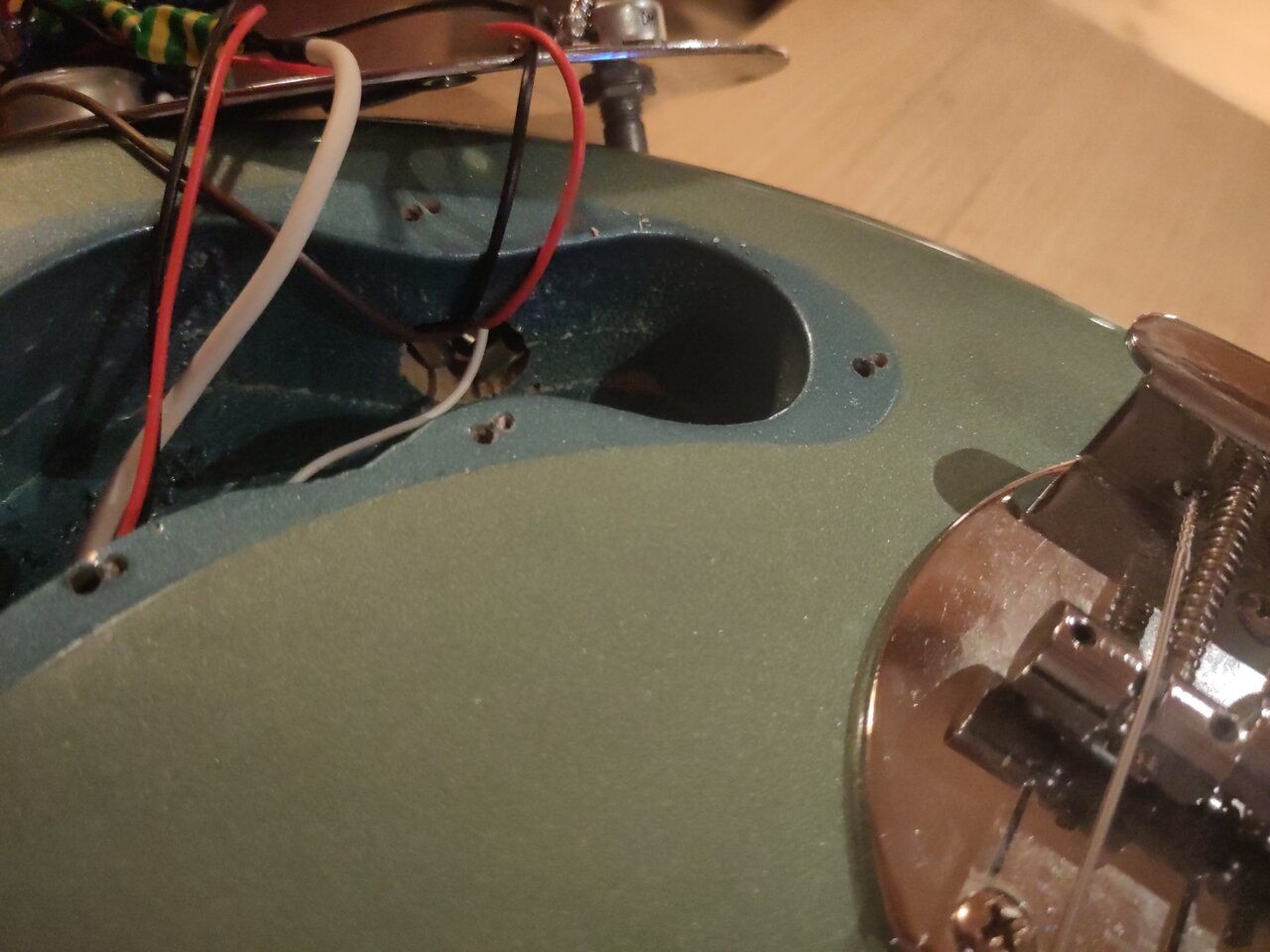

So, ihr wundervollen Menschen.
Jetzt mal ein paar Bilder des Innenlebens.
Die neue Buchse. Nicht schön und 1-2mm zu breit (schmiegt sich nicht an die Biegung zur Decke hin)
Überblick der Elektronik.
Wie gesagt, ich habe das gewinkelte Poti durch ein gerades ersetzt (die Platine hängt jetzt im Rechten Winkel in das E-Fach hinein) und die Reihenfolge der Potis ist (von Hals zu Steg) Treble -> Bass -> Volume
Im Hintergrund sieht man die nötigen Holzarbeiten. Ich habe das quick und dirty mit einem Stemmeisen gemacht. Nicht schön. Aber sieht man ja nicht.
Detailaufnahme der Holzarbeiten.

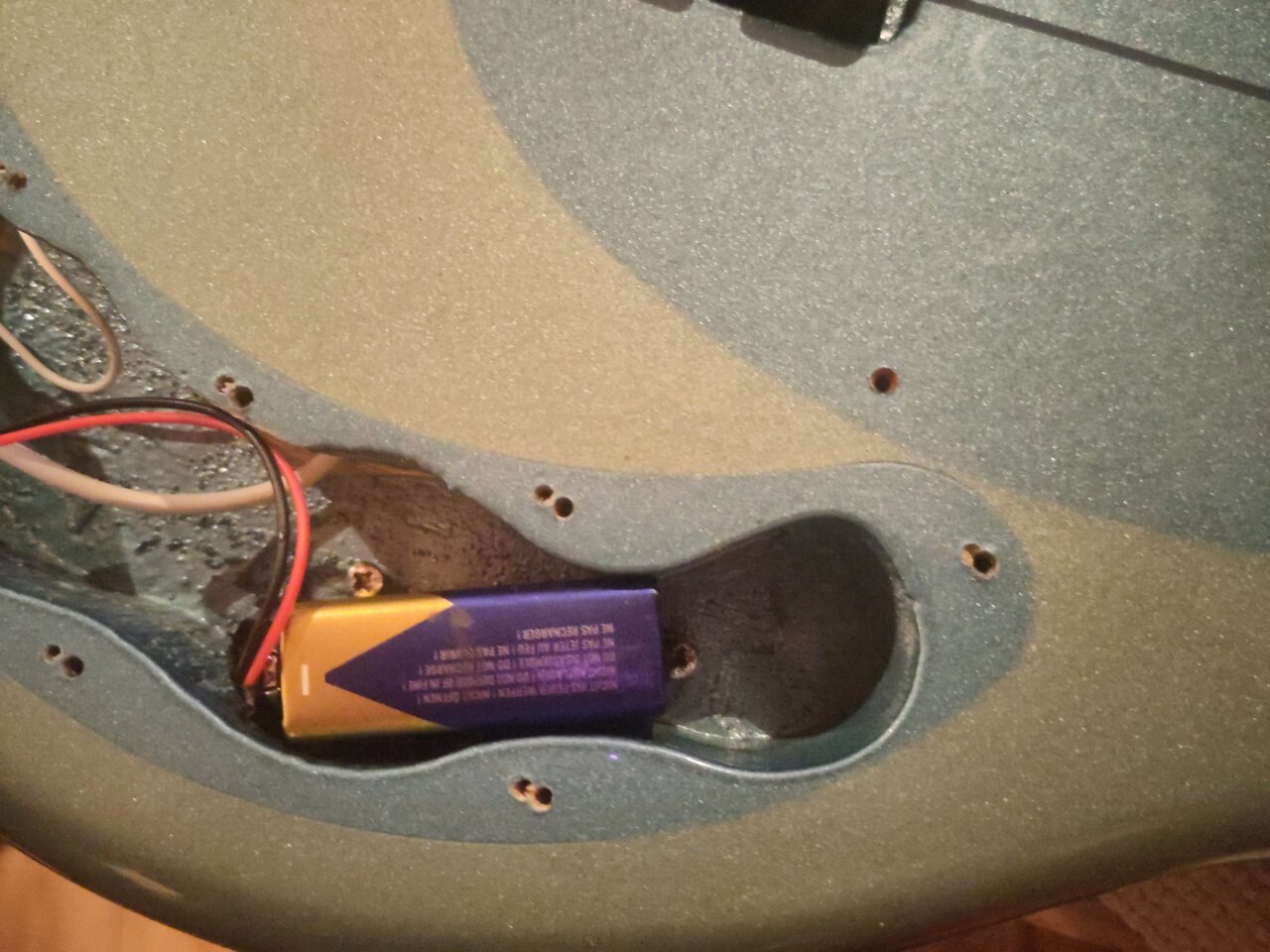

Die Buchsenbohrung von innen. Wie ihr seht, verschwindet die Buchse zur Gänze darin. Ist ziemlich aufgeräumt da drinnen.
Detail aus dem Batteriefach:
Die Batterie ist fast genau so hoch wie das Batteriefach und wird von 5mm Schaumstoff straff und fest gegen die Metallplatte gedrückt.
Die beiden Schrauben die ihr seht, stehe gut 5mm heraus und verhindern, dass die Batterie verrutschen kann.
Klappt sehr gut so.
Reaktionen: hui, Dommbasstisch, Hicetea und 2 andere

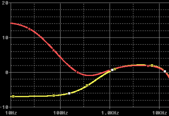

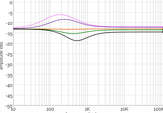

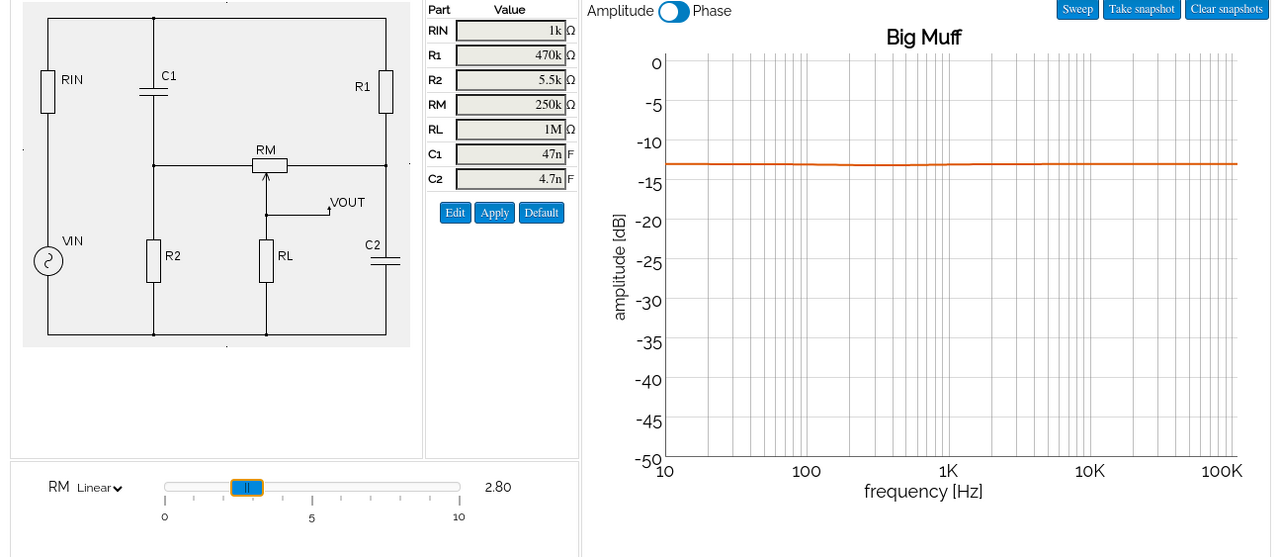

Ich hab das weiterverfolgt.
Vielleicht bin ich zu dumm zum googeln aber ich hab keine halbwegs einfachen akitven Mittenkontrollen gefunden.
Einige Zeit lang habe ich mir angesehen, ob ich mit einem Spulen-basierten EQ was machen kann (ich bilde mir ein, Spulen gut zu finden). Aber da bin ich nicht annähernd auf brauchbare Güten gekommen (also eher breite Boosts von 80-1kHz . . . kaum das was ich wollte ;) )
Dann bin ich auf den Gedanken gekommen es mal mit einem passiven Tone-Stack zu probieren und war gedanklich recht schnell bei der AMZ Presence Control. Das ist ein Mod für das Big Muff Tonestack mit dem man einen Mittenregler dazu bekommt. Hab das bei zwei Big Muffs schon mal verbaut.
Ich hab mich damit herumgespielt ein paar Werte verändert und bin auf ziemlich gute Ergebnisse gekommen, die mir noch besser gefallen als der ursprüngliche Plan.
Erst mal das Grundsetup:
Zum interaktiven Herumspielen findet ihr das mit den passenden Werten hier (ihr müsst aber das Poti RM noch auf 2.8 stellen).
das hier angezeigt Poti bleibt dann fix so. Das was verändert wird ist nur R2 (dazu erst auf "edit", Wert eintragen und dann "apply")
R2 wird sich zusammensetzen aus einem 2.5 kOhm und 20 kOhm reverse log Poti. Ich habe ein 20kOhm log Poti aus einem etwas obskuren Satz an Potis die ich beim Versandhändler mit a abgestaubt habe. Die Lieterbahn wird als zweite Bahn zu einem Strereo-Poti dazugesetzt werden und folglich verkehrt verbaut werden . . . damit wird ein reverse log draus. Schwein gehabt ;)
Ich hab das Poti vermessen und komme da auf folgende Verteilung über die den Regelweg hinweg:
  • 0% -> 0 kOhm
  • 25% -> 1.5 kOhm
  • 50% -> 3 kOhm
  • 75% -> 10.5 kOhm
  • 100% -> 20 kOhm
Wenn ich zu jedem dieser Werte noch 2.5 kOhm (den fixen seriellen Widerstand) addiere und das dann oben für R2 einsetze komme ich auf folgende Kurven:

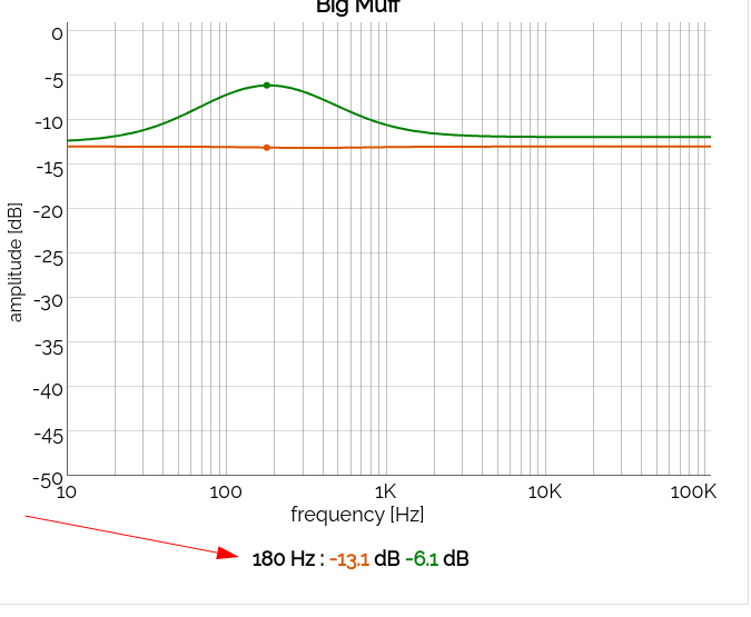

Wie man sieht verändert sich die Frequenz bei der abgesenkt und angehoben wird. Macht auch Sinn: das Big Muff Tone Stack besteht aus einem Hochpass und einem Tiefpass die über das Poti RM gemischt werden. Mit R2 verändert man die Frequenz des Hochpasses. Verschiebt man die rauf ergibt sich ein Mittenloch, verschiebt man sie runter beginnen sich Hoch- und Tiefpass zu überlappen und dort zu addieren.
Falls man es oben nicht gut sieht, die Frequenzkurven sind (in Bezug auf die Basis-Linie von -13db)
  • +7.0 db bei 180 hz
  • +4.8 db bei 250 hz
  • Basislinie
  • -2.2 db bei 420 hz
  • -5.5 db bei 550 hz
Damit bin ich wieder zum ParaEQ gegangen und das hört sich nochmal besser an als fix bei 250hz.
Absenkung bei 250hz war schon nett aber etwas blutleer. -5db bei 550 hz ist ein kräftiges Slap-Preset.
Und die maximale Anhebung bei 180hz macht den Sound auch nochmal rockiger als bei 250hz
nice
Spasseshalber hab ich auch versucht mir anzusehen, wie sich die Sounds bei ganz geschlossenem Bass-Poti aufaddieren.
dazu hab ich die Frequenzverläufe von AndysZeug (der den Classic Preamp gemacht hat) genommen und so gut ich konnte die relevanten Amplituden dort abgelesen (in dem Fall die gelbe Linie).
Aus dem Tonestack Calculator bekommt man die Amplituden viel besser raus: wenn man mit der Maus drüber fährt bekommt man die Frequenz und die Amplitude pro Linie:
und heraus kam:
FrequenzBass-Poti (db)Presence-Poti (db)Summe (db)
40hz-7+2.5-4.5
80hz-7+5.1-2.9
180hz-6+7.0+1.0
360hz-5+5.8+0.8
700hz-3+3.5+0.5
Sprich: ist das Bass-Poti ganz zu gibt es einen winzig kleinen Boost von 1db bei 180hz und dann einen relativ steilen Abfall hin zu 40hz.
Gefällt mir sehr gut. Schlanker aber doch noch mit Schmackes.
Yo.
Fragt sich noch, wie ich die -13db, die mir das Tonestack einbrockt wieder aufhole.
da hab ich mir was JFET-basiertes überlegt. Vielleicht auf den Fetzer-Valve aufgesetzt. Mit zwei Extra-Features . . . aber fürs erste verwende ich einen MOSFET Booster den ich als Platine hier habe. Dann bekomme ich das schnell umgesetzt.
Eigentlich wollte ich das heute noch aufs Breadboard stecken . . . aber ich musste ja UNBEDINGT einen langen Thread-Post schreiben ;)
Reaktionen: Dommbasstisch, walktheline, Atrane und eine weitere Person
