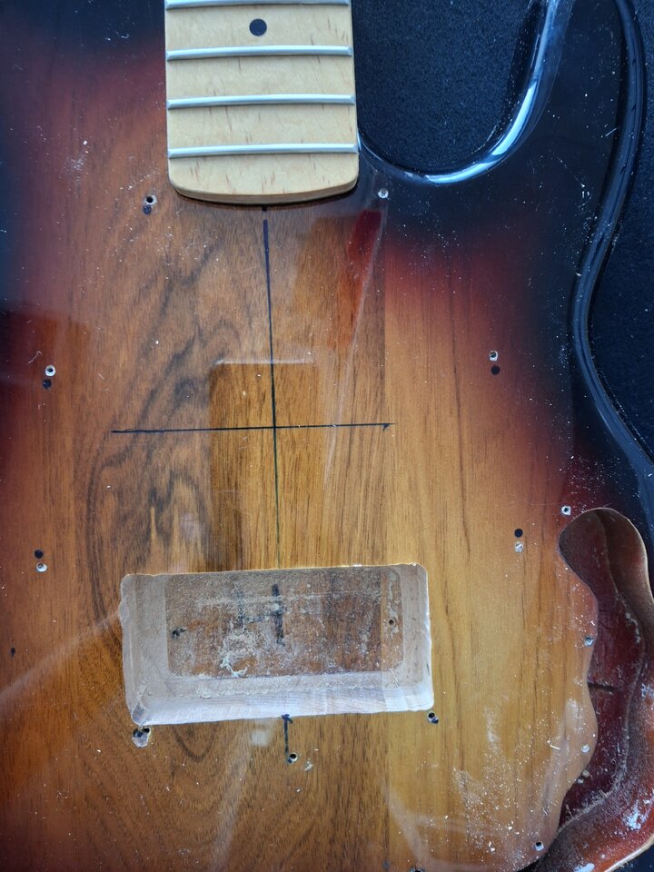

Jetzt ist die Fräsung fertig. Ein Brett mit malerkrepp und doppelseitigem Klebeband auf den Bass als Führung, und dann in zwei Stufen nach unten. Ist wirklich Hartholz! Ganz schöne Drecksarbeit, aber mit dem Staub und Leim kann man jetzt die alten Löcher die beim neuen Pickguard nicht mehr passen zumachen.
Ja ich weiß ich habe nicht symmetrisch links und rechts gefräst.

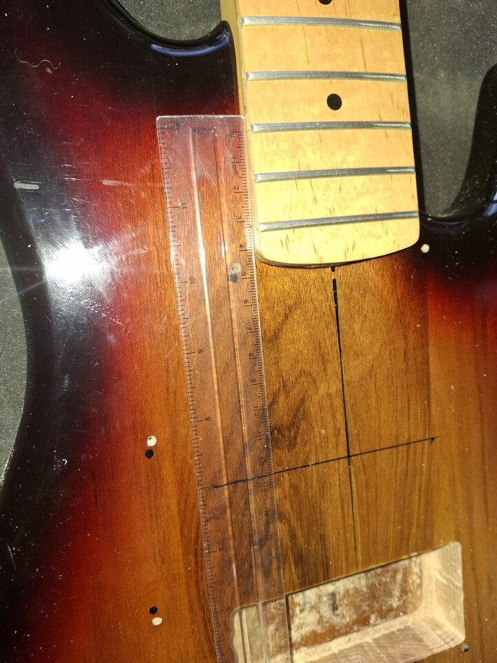

Hmmmm
Spannend
Sieht fast so aus, als ob du die Pickupfräsung eher Richtung Steg erweitert hättest (wenn der dunkle Fleck in der Fräsung die Position des alten Pickups ist) . . . ich hätte erwartet, dass es eher Richtung Hals geht.
Kannst du mal vom 12ten Bund zu den Polepieces messen?
  • #146
Davon abgesehen: sieht gut aus. Lack ist nirgends abgeplatzt.
  • #147
Es geht zu beiden Seiten ungefähr gleich weit, was plausibel ist, wenn Sie bei Johnson den schmaleren Pickup mittig auf dem breiten Original-Humbucker platziert haben. Unten habe ich ab dem 19. Bund gemessen (im Foto wirkt es durch die Parallaxe so, als hätte ich stark daneben angelegt – das täuscht jedoch). Die Position habe ich so gewählt, weil sie mit dem neuen Pickguard samt Humbucker-Ausschnitt übereinstimmt. Auch die Schraubenlöcher und die Form entsprechen dem Original-MM, sodass ich hoffentlich die richtige Stelle getroffen habe.

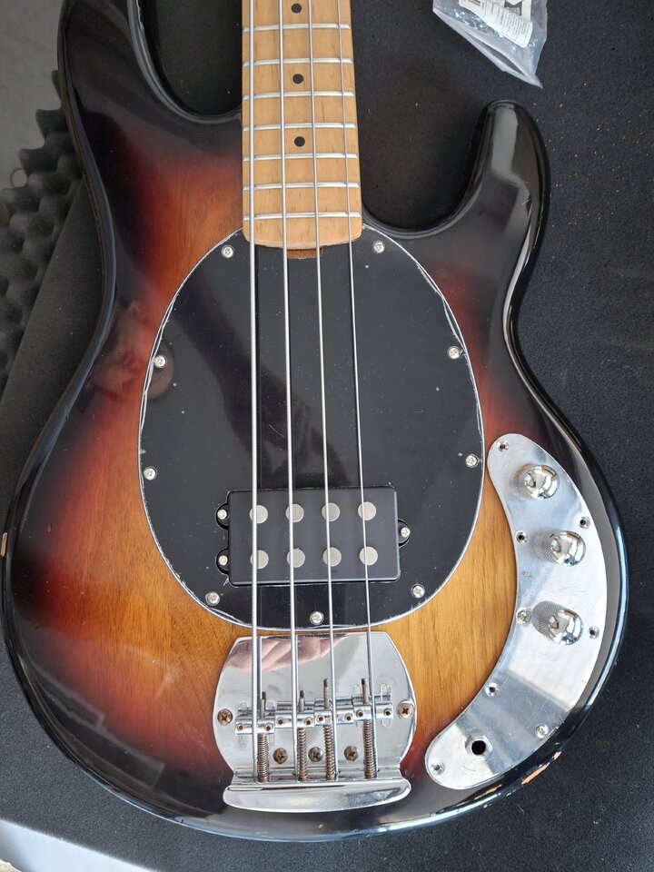

Jetzt habe ich Pickguard, Humbucker und Saiten dran, spielt sich schon Mal ganz OK. Aber es fallen auch Probleme auf: pickup sitzt nicht zentriert unter den Saiten. Wenn ich jetzt aber das Pickguard verschiebe haben ich einen Spalt zum Hals. Wenn ich die Brücke verschiebe sehe ich den starken Abdruck an der alten Position und die Frage ist ob die Saiten am Hals zu sehr an den Rand geraten? Aber auch am Hals sieht man dass die Saiten nicht mittig sind und die Brücke verschieben könnte etwas bringen. Als ersten Versuch löse ich Mal den Hals und drücke ihm etwas zur Seite...
Wenn die billigen Gitarren Mal nicht so frei Schnauze. nach Augenmaß zusammen geschraubt wären...

Oh scheiß
Der Johnson Pickup vorher war aber mittig?
Die werden doch nicht einen Fehler konsequent durchgezogen haben . . .

Lös mal die Halsschrauben ein bisschen und drück den Hals in Richtung G-Saite und schraub wieder fest, manchmal reicht das
