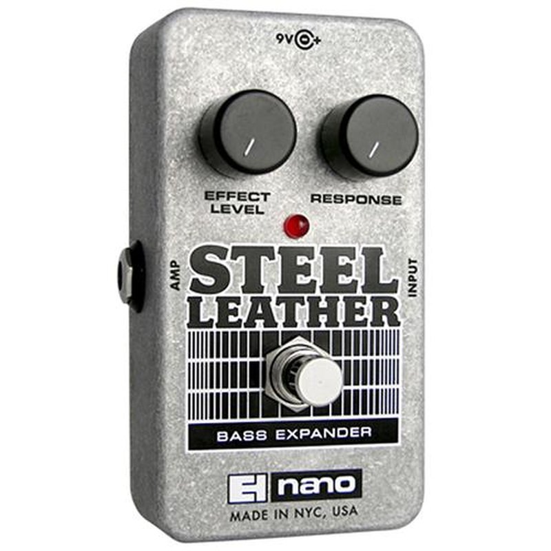

In dem Zusammenhang fällt mir das Teil ein: EHX Steel Leather
Soll angeblich Fingerspiel etwas aufpeppen Richtung Plek.
Vielleicht kann da jemand was zu sagen?

@Gunni hmmm muss mir mal angucken was das Ding genau macht. danke!

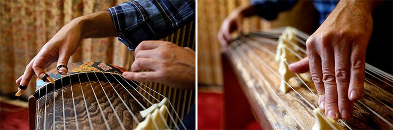

Vielleicht muss ichs machen wie die Koto/Guzheng Spieler :D
