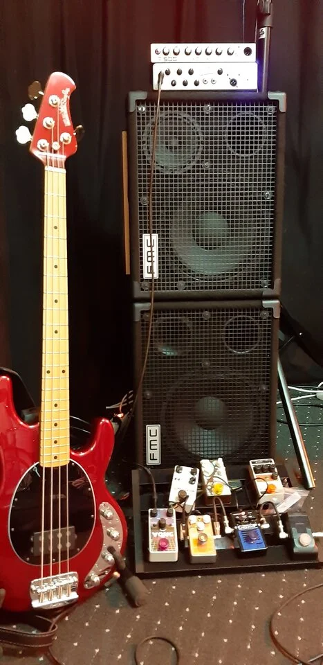

Wenn Du eine Standalone-Variante suchst, kannst Du natürlich auch zu einer 112- (oder einer 212-Box) greifen .... bei FMC gibt's zB 1126 oder sowas ... die 12"-Speaker sind klanglich vermutlich nicht so weit weg von Deinen bisherigen 10ern, haben einen schönen mittigen Punch, können aber auch tief ...
da Du ohnehin Bedenken bezüglich Sub-Bass-Frequenzen geäußert hast, sind 15er Boxen möglicherweise nicht optimal (je nach Räumlichkeit) .... aber dazu müssten die 15"-Experten mal was dazu sagen ....
so sieht's bei mir im Proberaum aus, aber zu unseren Gigs (zB Kneipe mit P.A.) nehme ich nur eine der beiden 112er Boxen mit .... reicht als Monitor völlig aus ....
Reaktionen: ATK411, seppblind und dotdi
