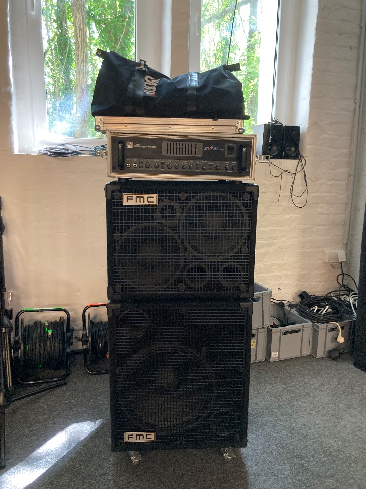

Dieses Set-up spiele ich seit Jahren. Unschlagbar.
Die FMCs haben Ferrit-Speaker drin. Musikrichtung: Alternative Rock.
Reaktionen: olbass, E-A-D-G und FMC
