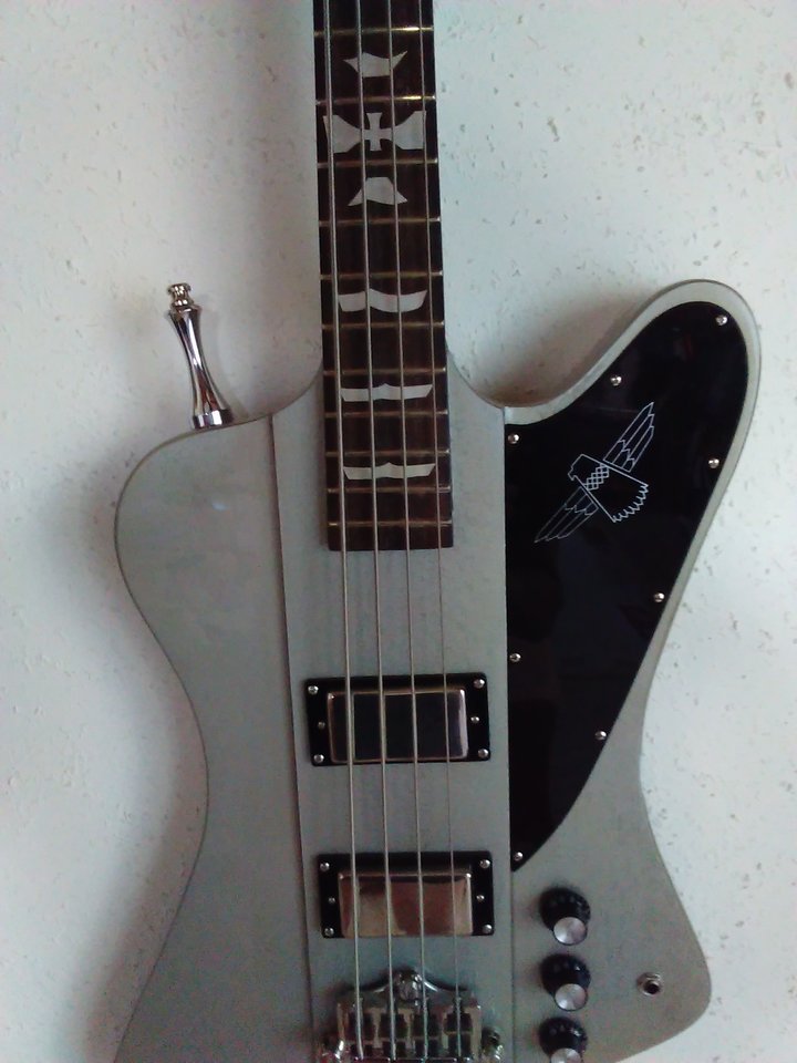

Hier mal meine Lösung,um der Kopflastigkeit des Epivogels entgegenzuwirken,
ideal wäre natürlich der Gurtpin am 12. Bund,
aber so ist es schon deutlich besser!

Och, Gurtpin auf der Rückseite am Halsfuß funktioniert auch bestens. Und sieht in meinen Augen schöner aus.

Schade....
Finde meine Lösung geradezu genial und optisch gelungen,aber ist halt Geschmackssache....:popcorn:,
naja,egal,kann ja jeder selbst entscheiden..:-)
Ich finde sie pfiffig, hab das auch selbst schon mal bei einem Bass gemacht.
Aber es geht auch weniger auffällig - das Versetzen des unteren Gurtpins macht viel aus, weil es den Schwerpunkt sehr deutlich verlagert.

Find ich super!:-):great:
Was ist das für ein Teil dazwischen? Wo bekommt man das?

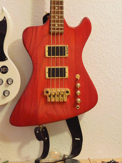

Bei mir ist's so, hier noch im Bau:
img_2398-jpg.128159
Das reicht bei mir ohne Verlängerung hinten und vorne nicht. Und mit der Verlängerung komme ich gerade noch an den 14ten Bund...:rolleyes:

@Beate : Gute Idee,den hinteren pin zu versetzen,das werde ich mal probieren! Die Kombi aus beiden Varianten könnte ein sehr gutes Ergebniss ergeben.
@ BassTart:Es handelt sich bei dem Teil um einen handelsüblichen Handtuchhalter aus Messing verchromt,der hat eine innenliegende Wandbefestigungsschraube,oben hab ich den straplock eingeschraubt,fertsch!!!

Also ich hätte Angst dass bei hoher Belastung durch den langen Hebel die Schraube aus dem Korpus bricht und womöglich dabei der Korpus geschädigt wird.
Ja,berechtigtes Bedenken!,
Kann euch jedoch Entwarnung geben:
Habe schon mehrere Auftritte mit dieser Installation bestritten,
hält Bomben fest,kein Ruckeln oder Zuckeln,alles Bestens!!:-)
