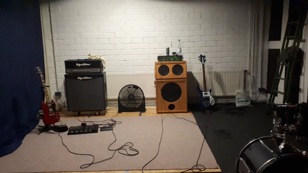

Also für die Punk Band habe ich nach vielen Fehlversuchen einen guten alten Trace Elliot am Start . UND da genügt der kleine mit ca 250 Watt .......VÖLLIG !!!
Er war der einzige der überzeugen konnte. Er arbeitet schnell und präzise und das einzige was ich klanglich über den Fußschalter ändere sind PreShape und Equalizer on/off.
Reaktionen: win311 und LovinRomance
Well, it works! Geiles Setup incl. HaarmähnenausdemGesichthalter! :great:
