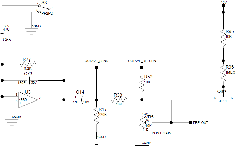

Es gibt verschiedene Ansätze. Grundsätzlich bestimmt der Master/Level/PostGain/YouNameIt den Pegel, den die Endstufe gefüttert bekommt.
Die meisten ClassAB-Endstufen sind, wenn sie sich mal als solche vorstellt "Black Boxes mit fixem Gain" [Bei ClassH oder ClassD ist´s bisle anders]
Es gibt verschiedene Methoden, den "Eingangspegel" der Endstufe zu verändern:
- ["passiv analog"] Spannungsteiler (also Poti): Sitzt vor der Blackbox
- ["aktiv analog"] Verstärker (Bsp. Mesa Walkabout/Fender 1200Pro/Mesa M6: Dort ist der Master Teil einer Verstärkerschaltung mit Operationsverstärker -> hier meist invertierender Verstärker)
- PWM bei ClassD (das wird über spezielle Treiber-ICs gemacht - gefüttert werden diese meist mit einem analogen Signal -> Spannungsteiler/OPV)
Hätte ich mal aus der Hüfte geschossen.

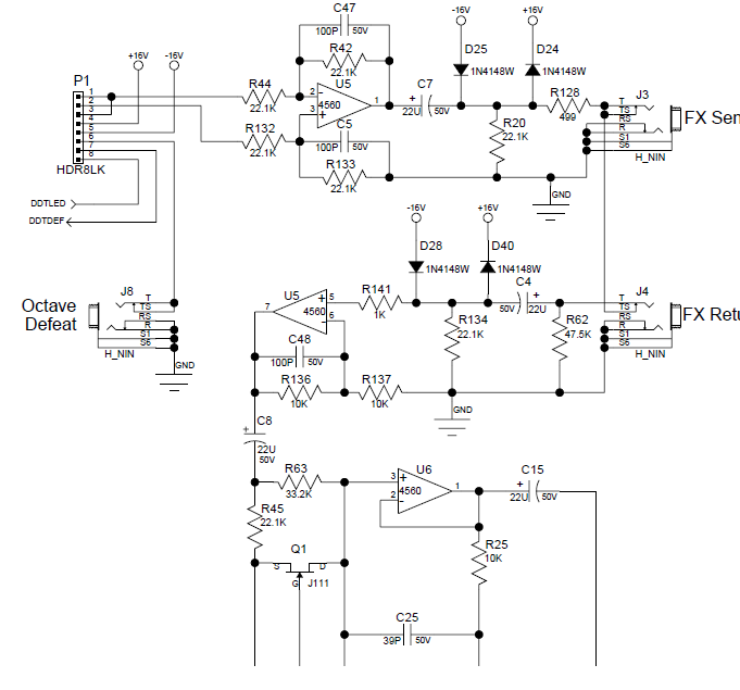

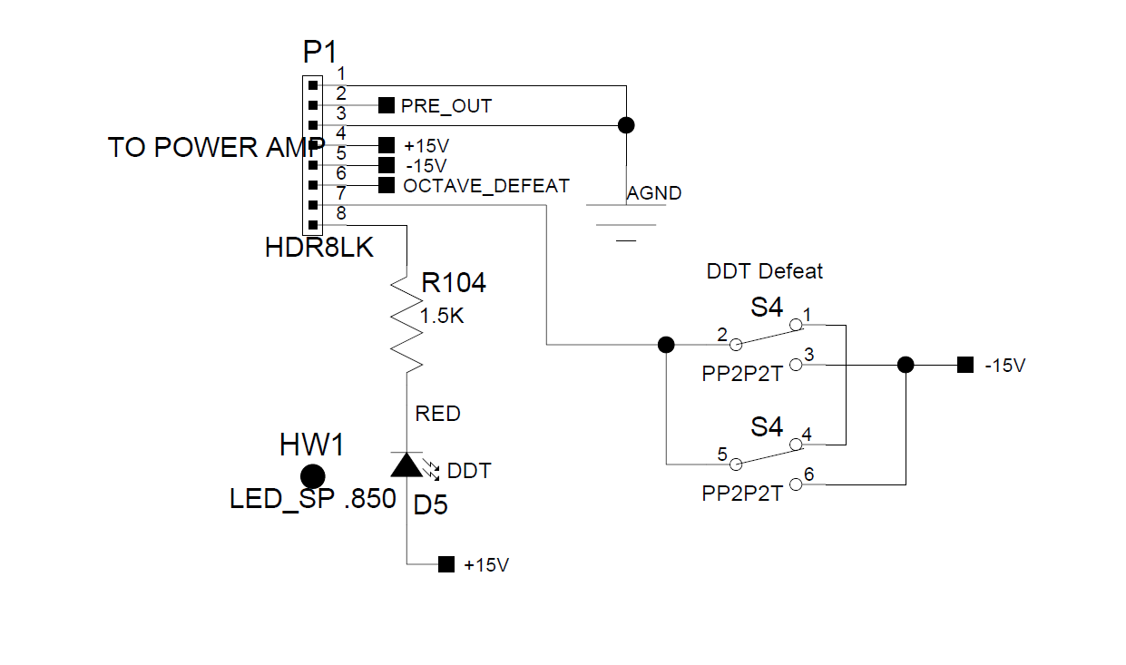

Hier ein paar Auszüge aus dem Stromlaufplan des Tour 700:
Wir folgen mal dem Signal PRE_OUT:
PIN 2 = PRE_OUT
U5/U6 sind Impedanzwandler/ bzw. Treiber, nach U6 kommt dann besagte "BlackBox".

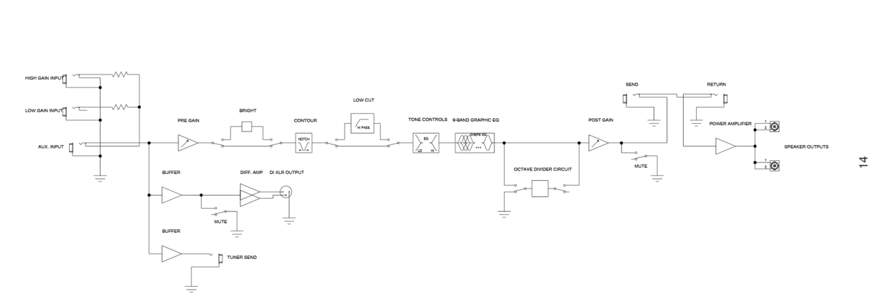

Das heißt, Post Gain ist der Master und sitzt vor dem Einschleifweg. Deshalb hat der Regler keinen Einfluss auf die Gesamtlautstärke, wenn ein externes Preampsignal über den FX-Return eingespeist wird. Was aber mMn kein Problem sein sollte, da in der Regel jeder (extern eingespeister) Preamp einen eigenen Levelregler hat. Dieser wäre dann der Master.

Vergleich hierzu Blockschaltbild aus dem Manual, Seite 14:
EDIT: Im Blockschaltbild sieht man noch mal ganz gut, dass der Power Amp ein Verstärker ohne einstellbare Verstärkung ist.
