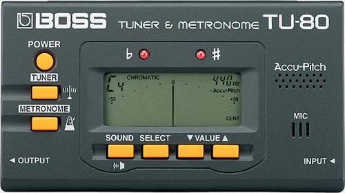

Ich habe mich schon gewundert warum das Boss TU-80 die Möglichkeit bietet das a auf eine gewünschte Hertzzahl einzustellen.
Nein, das ist wieder was anderes. Bei der Hertz-Zahl geht es um die "Ausrichtung" aller Töne. Siehe Kammerton.
Wenn ich ein a spiele sollte ein a erklingen. Egal wo auf der Mensur. Und das bei allen anderen Noten ebenfalls.
Das ist schon klar. Nur: bei der Quinte z.B. spielst du ein E, das nach Standardstimmung nicht exakt der 3/2 Frequenz des A entspricht. Daher die Diskrepanz.
Beispiel: das berühmte 440 Hz A: Das E wäre natürlich (nach Pythagoras) bei 660 Hz. Gleichschwebend liegt es bei 659,26 Hz [440 x (12te Wurzel 2) hoch 7, keine Ahnung, wie man das hier schreibt].
Wie bereits gesagt, je weiter die Intervalle auseinanderliegen, umso größer wird der Unterschied.
