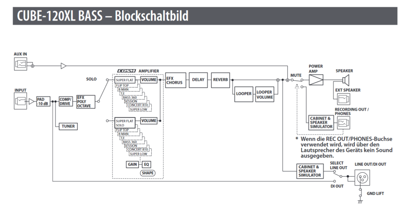

Nachfolgend Auszüge aus dem Service Manual des Cube100 - evtl. grundsätzlich vergleichbar - Blockschaltbild lässt das vermuten:

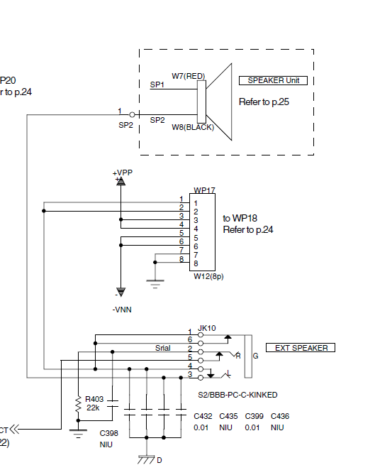

-> JK10, Also die Buchse für den EXT. Speaker hat auch einen Schaltkontakt-> Checken, ggf. reinigen

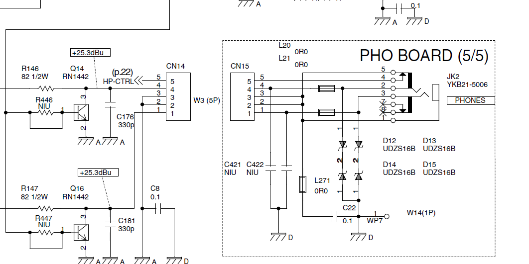

Die Kopfhörerbuchse könnte es evtl. sein: ->Meldekontakt an die CPU (HP-CTRL): Buchse checken, ggf. reinigen

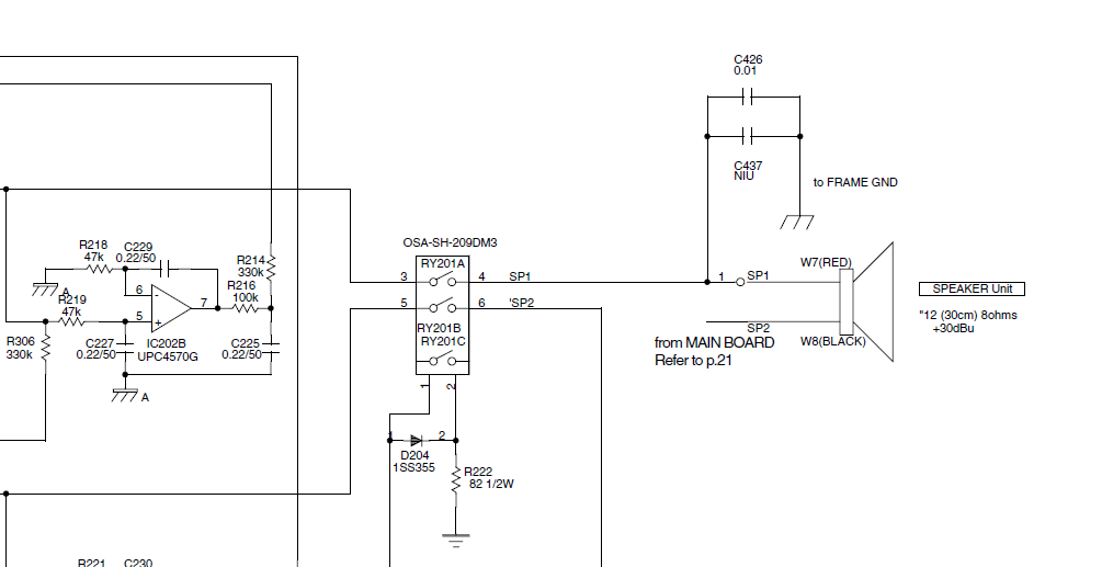

Alternativ das Relais am Ausgang - es ist nicht unüblich, dass so ein Relais den Dienst mal quittiert (hatte ich schon öfters mal auf der Werkbank): -> Ist nach dem Einschalten ein typisches Relais-KLACK/TICK zu hören?
