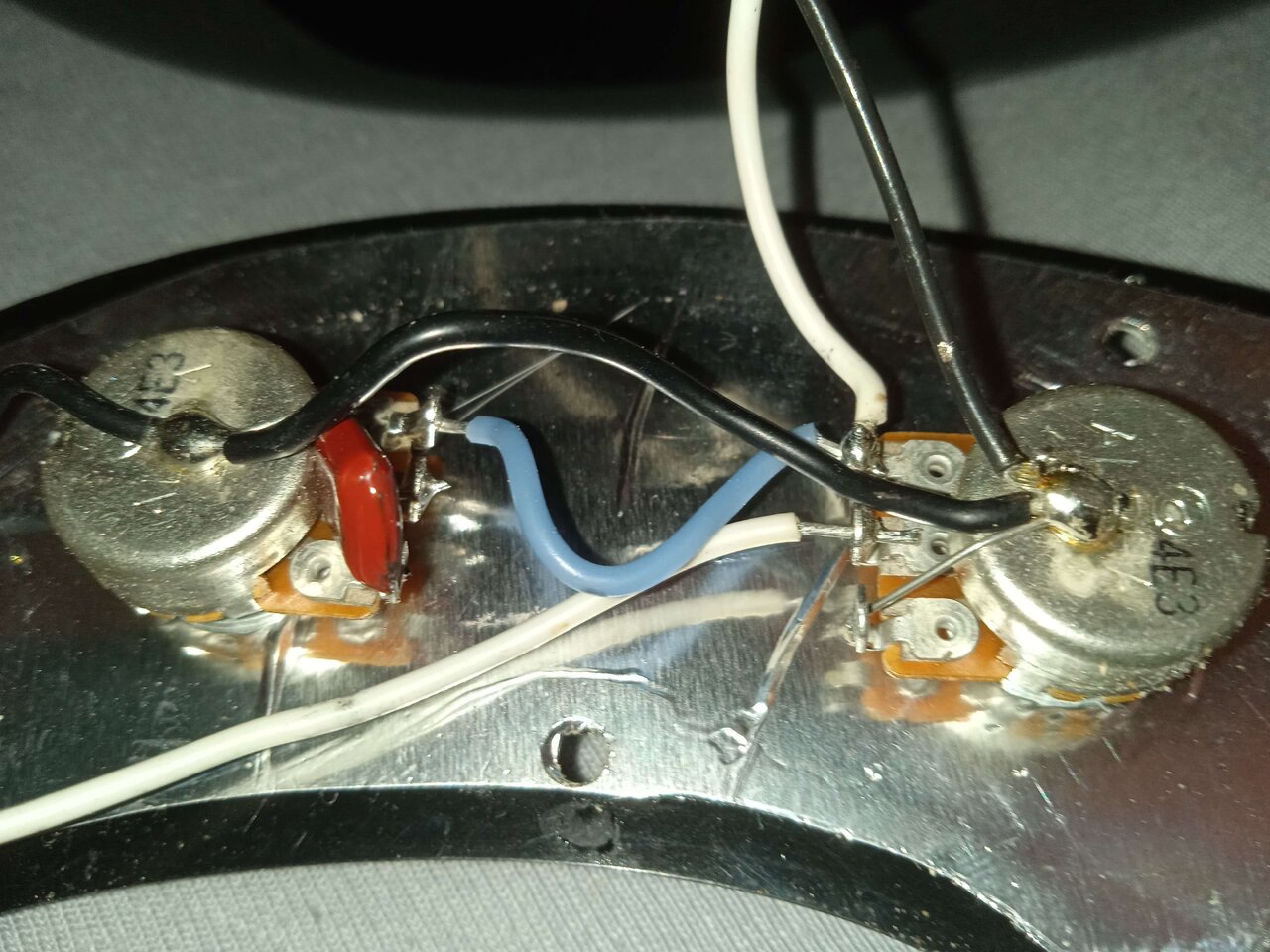

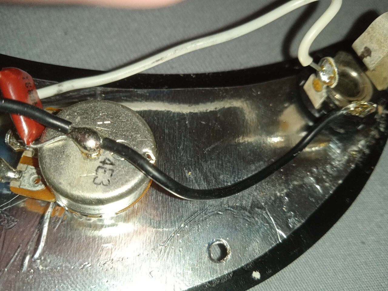

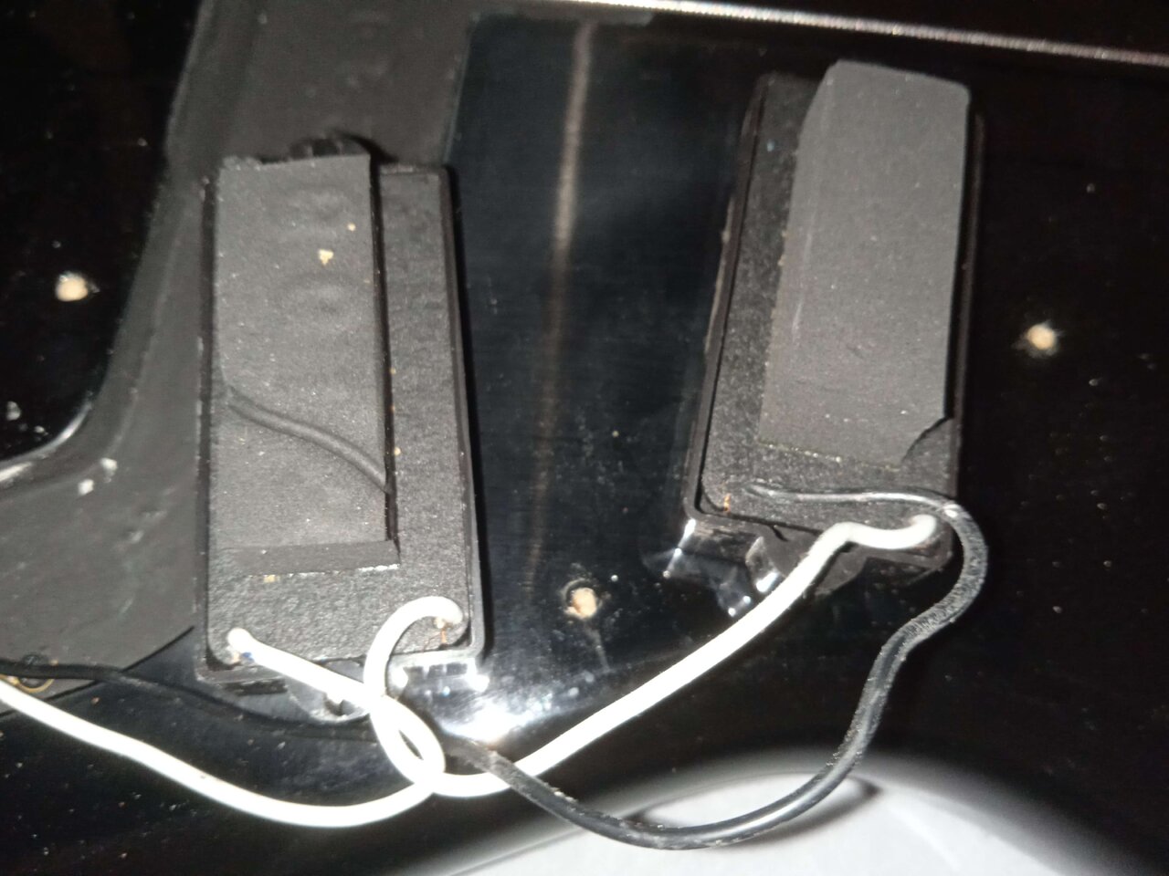

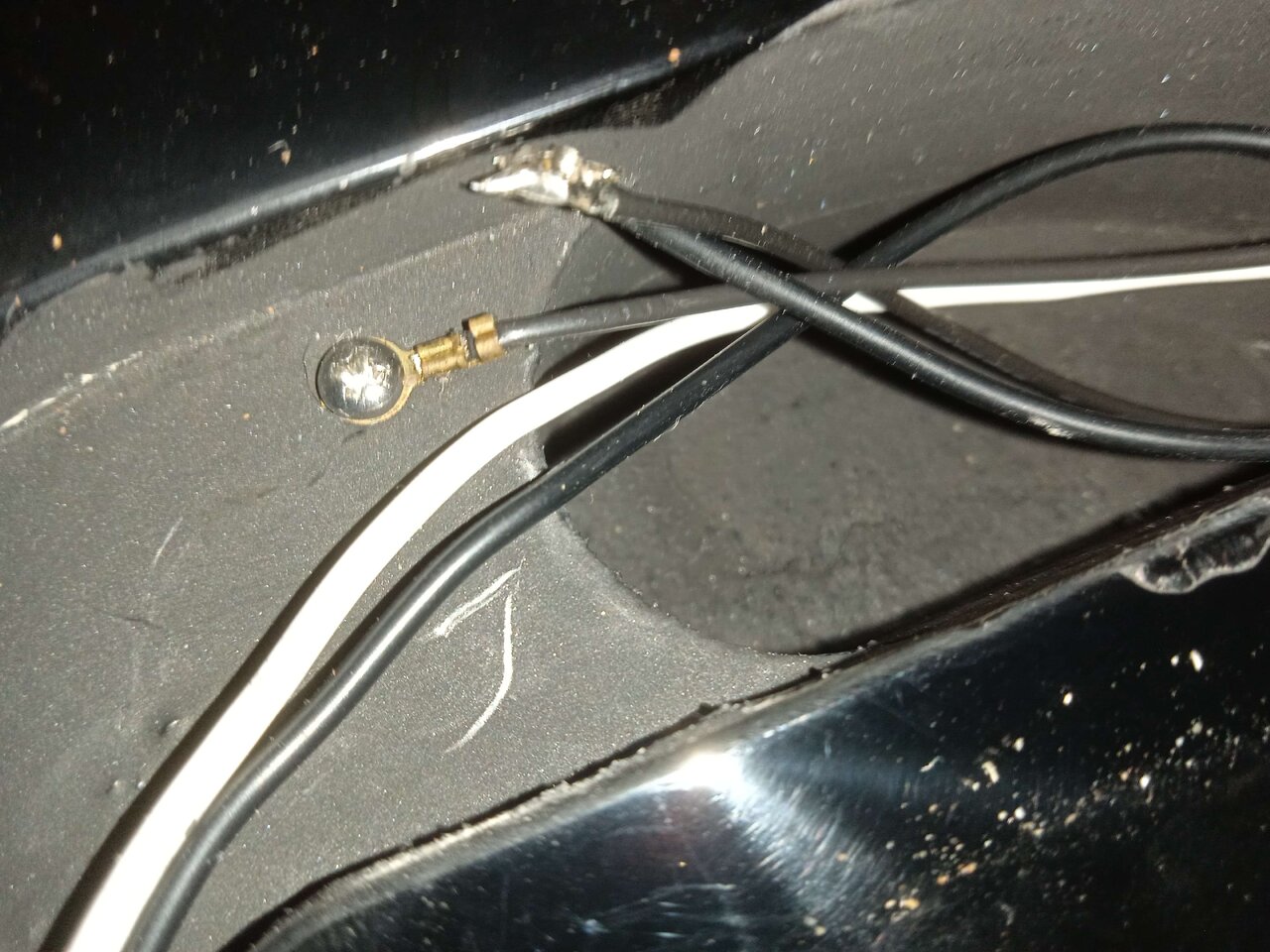

Habe ein paar Bilder der Elektronik gemacht. Es scheint zumindest alles fest zu sein.

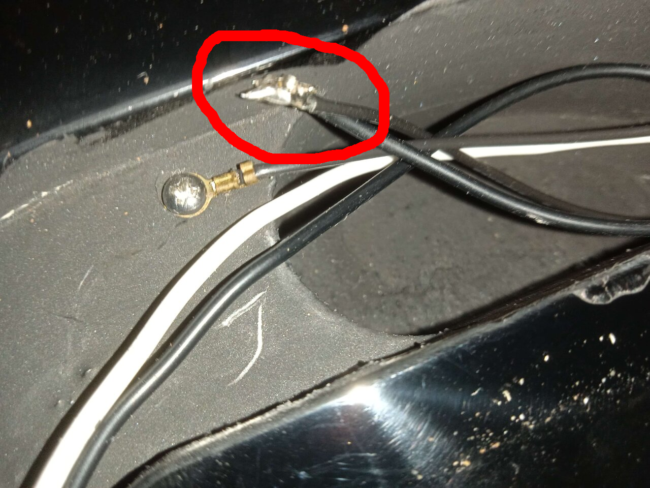

das hier
verstehe ich schon rein optisch nicht.
Sind da zwei Kabel zusammengelötet?
Falls ja, und falls das Masse ist und so frei im Fach "umherfliegt", kann das im eingebauten Zustand irgendwo ans Signal kommen und kurzschließen.
Woran erkenne ich, ob das Masse ist? Ich habe den Bass zum ersten Mal geöffnet, also scheint Squier das wohl so gebaut zu haben. Und falls es Masse ist und sie eventuell ein Signal berührt, kann ich das Kabel einfach irgendwo am Rand festkleben?
Die beiden zusammengelöteten schwarzen Kabel sind sicherlich die Masseleitungen von der Bridge und das andere Ende von dem Kabel, was in den Abschirmlack geschraubt ist? Könntest Du mal ein Bild bitte machen, wo das ganze E-Fach drauf zu sehen ist bzw. woher diese Kabel kommen? Wenn es Massekabel sind, sollten diese auch fest an Masse verlötet sein - anbieten würde sich da eins der Potigehäuse.
Was mir bei den Bildern auch noch ins Auge gefallen ist: der Kontakt für den Tipp des Klinkensteckers an der Ausgangsbuchse sieht stark korrodiert aus - die solltest Du bei der Gelegenheit vielleicht wechseln (lassen).

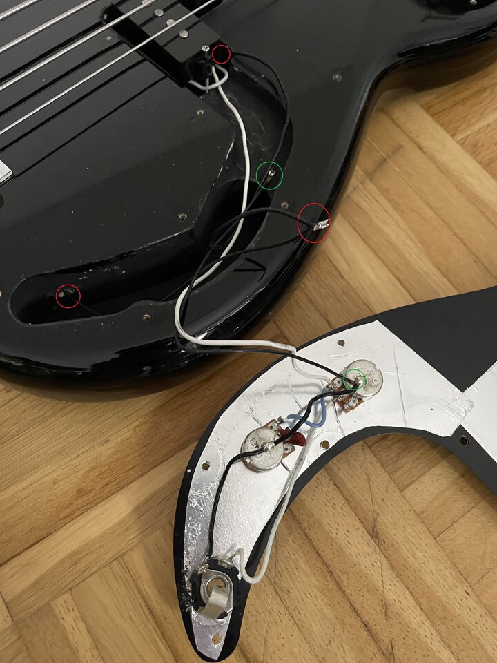

Die beiden zusammengelöteten Kabel verbinden den Pick-Up mit der Bridge(?), zumindest geht das Kabel unten zur Bridge in den Korpus. Das Kabel, das an den Lack geschraubt wurde, geht zum Poti.
@adoraB , kannst du löten? Kabel an Potigehäuse anlöten ist nämlich gar nicht so trivial.
Falls nicht, findest du vielleicht einen Lötknecht in deiner Nähe.
Vielen Dank, freut mich sehr, dass ihr den Fehler so schnell ausfindig gemacht habt.
