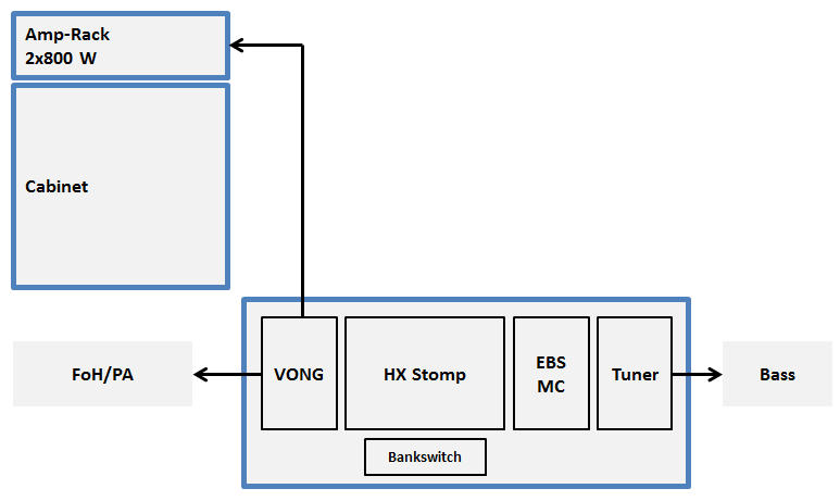

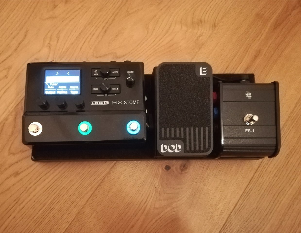

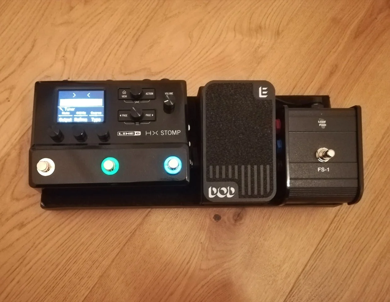

Entschieden hab ich mich für den HX Stomp, der mit zwei weiteren Pedalen auf einem kleinen Board sitzt, dahinter eine neutrale Verstärkung (2x800 Watt) im Rack.
Das Rack brauche ich also nur, wenn ich meine eigene Backline mitbringe, ansonsten reicht mir mein Floorboard, dass den identischen Sound ja an die PA (XLR) und/oder Amp/Backline ausgeben kann. Wenn beim Gig Monitor oder Backline gestellt werden, brauch ich halt nur meinen Bass und das Board und hab "meinen" Sound...
Dass der HX wirklich preis-wert ist, hat mich nicht gestört :D da er den Klang der großen Boards liefert und ich mit den 6 Blocks sehr gut auskomme.

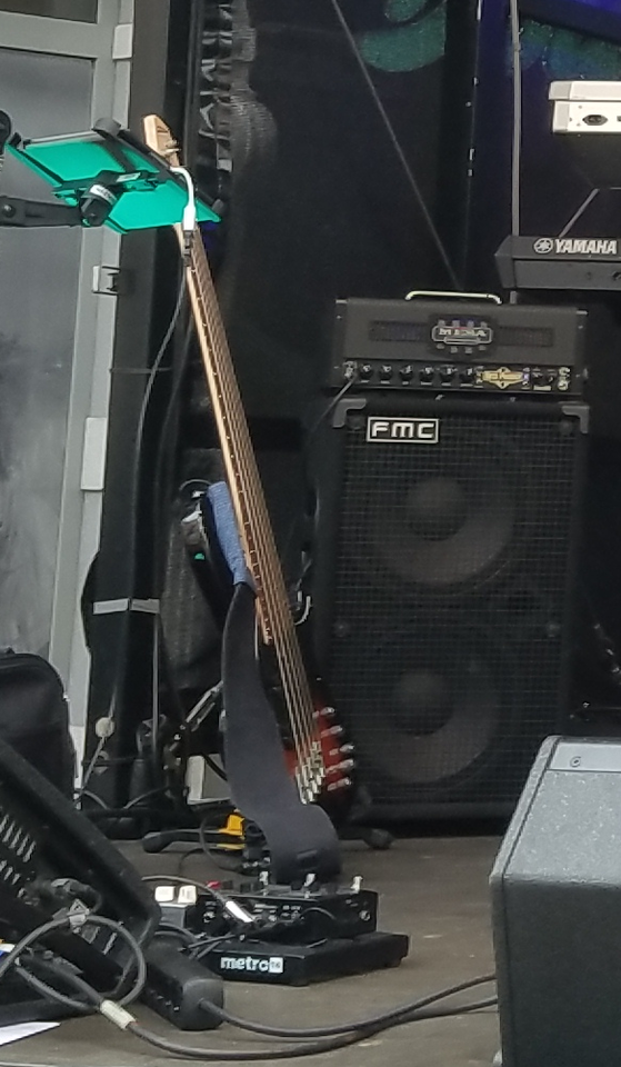

Ich mach's ein bisschen anders. Da ich in Ear nicht mag, hab ich immer meine Anlage dabei. Aber in abgespeckt.

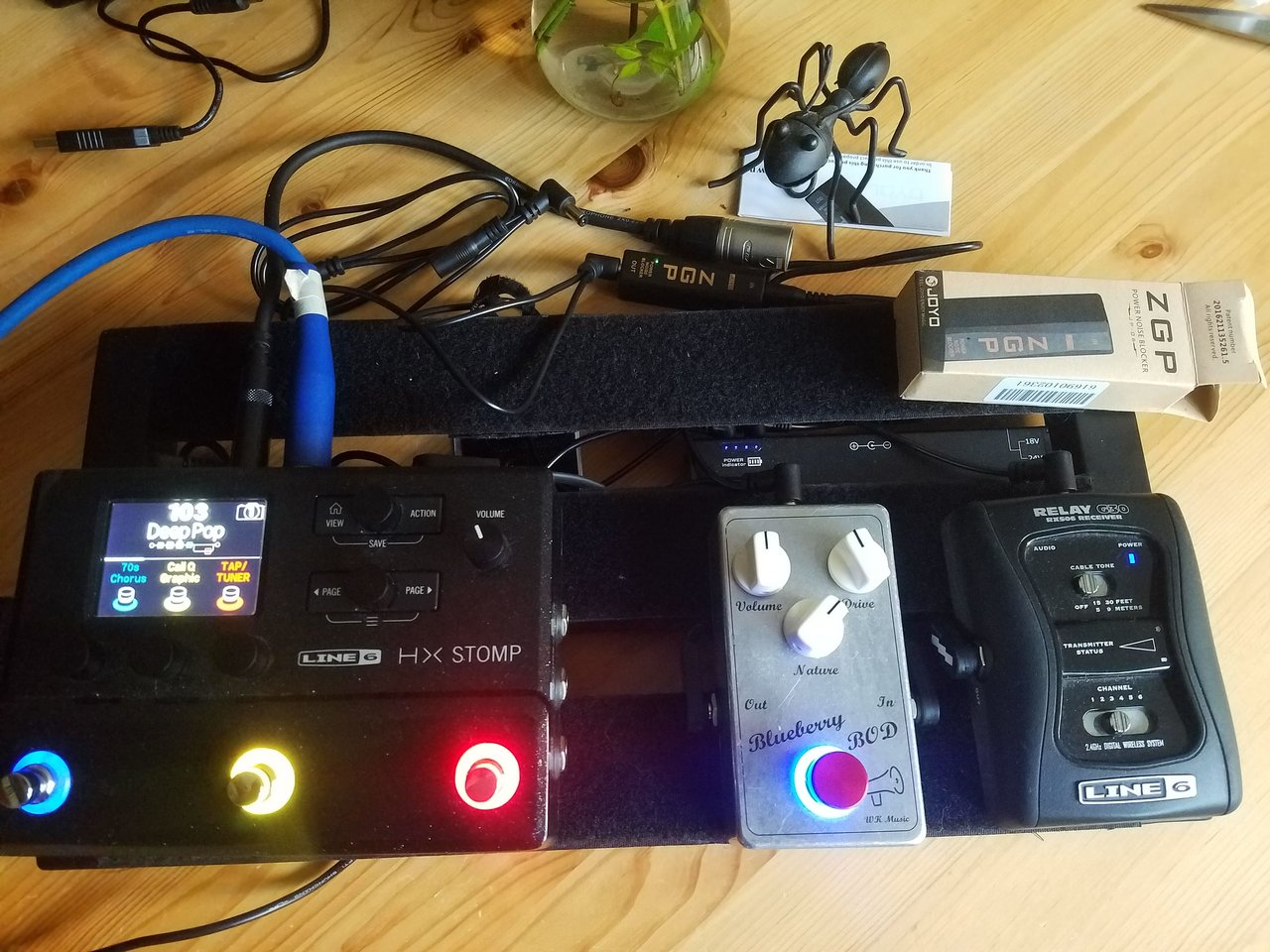

Also Board, Amp (Mesa Prodigy), FMC212UL. Auf'm Board hab ich aber nur noch den Stomp, BOD und die Funke. Alles per Akku betrieben.
FOH geht direkt aus dem Stomp. Dort hab ich den Mesa komplett nachgebildet, war kein Problem.
Aufbau geht jetzt in 10min. Box, Amp drauf, LS Kabel, Strom.
Board raus, Kabel in Amp, KAbel in FOH, iPad anschrauben, Bass raus, einschalten, Ton ab.
Am längsten dauert es immer noch zu stimmen... :D
Auf dem Foto oben sieht man noch die Strippe vom iPad zum Stomp. Aber auch die hab ich eleminiert.

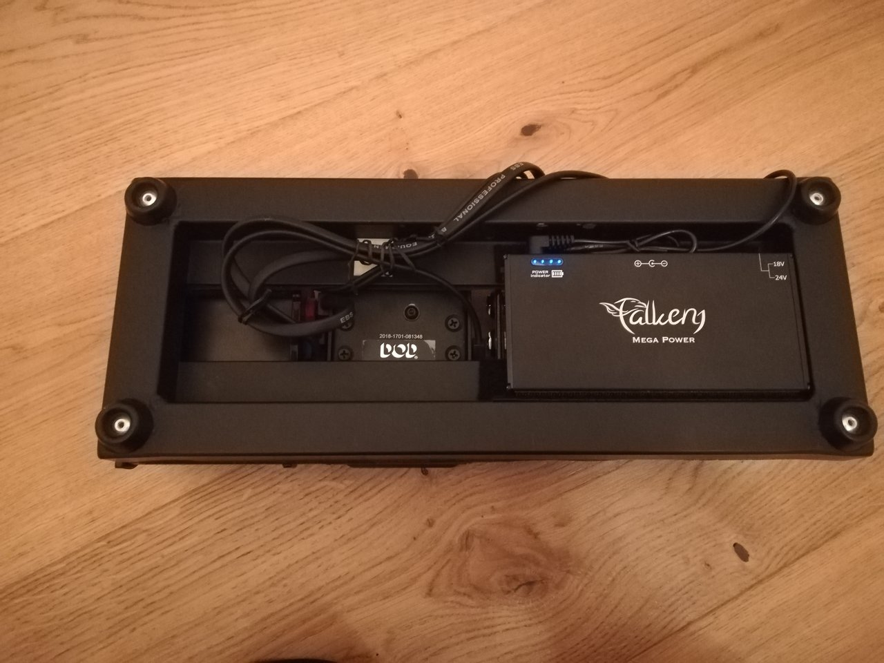

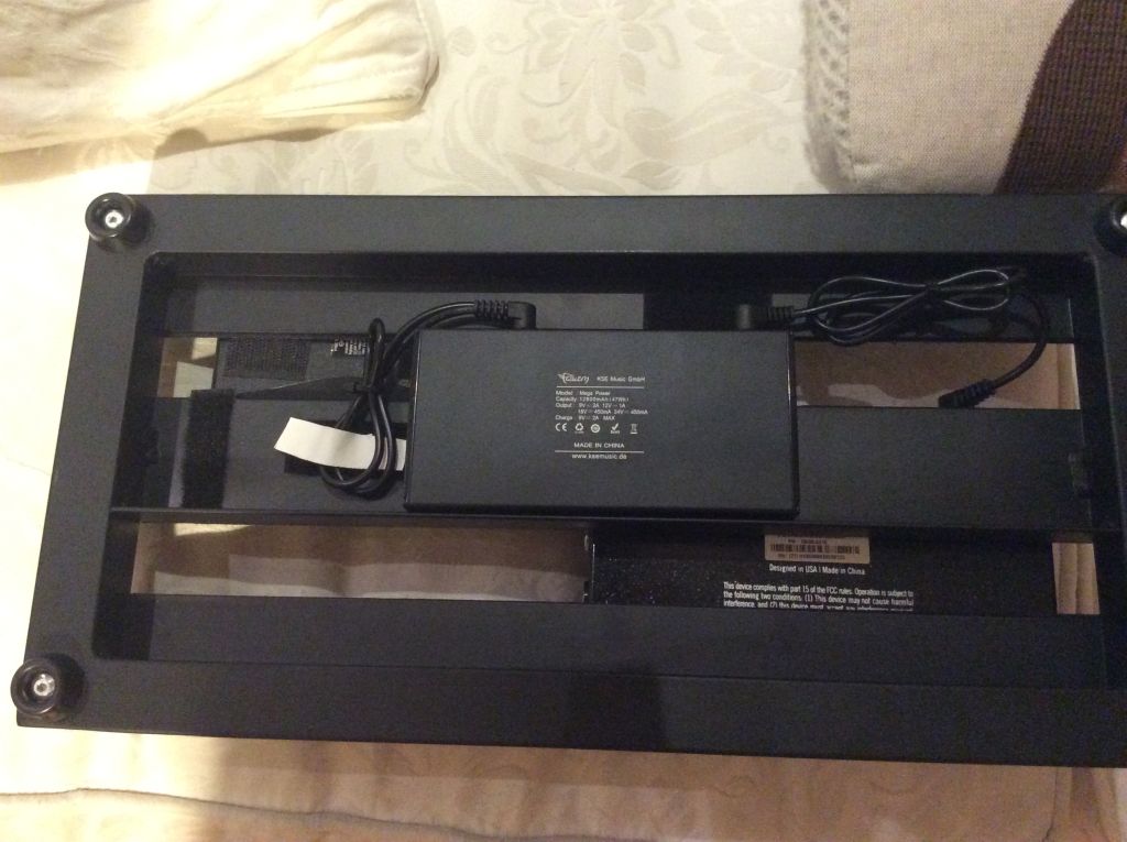

Hier mein Board
