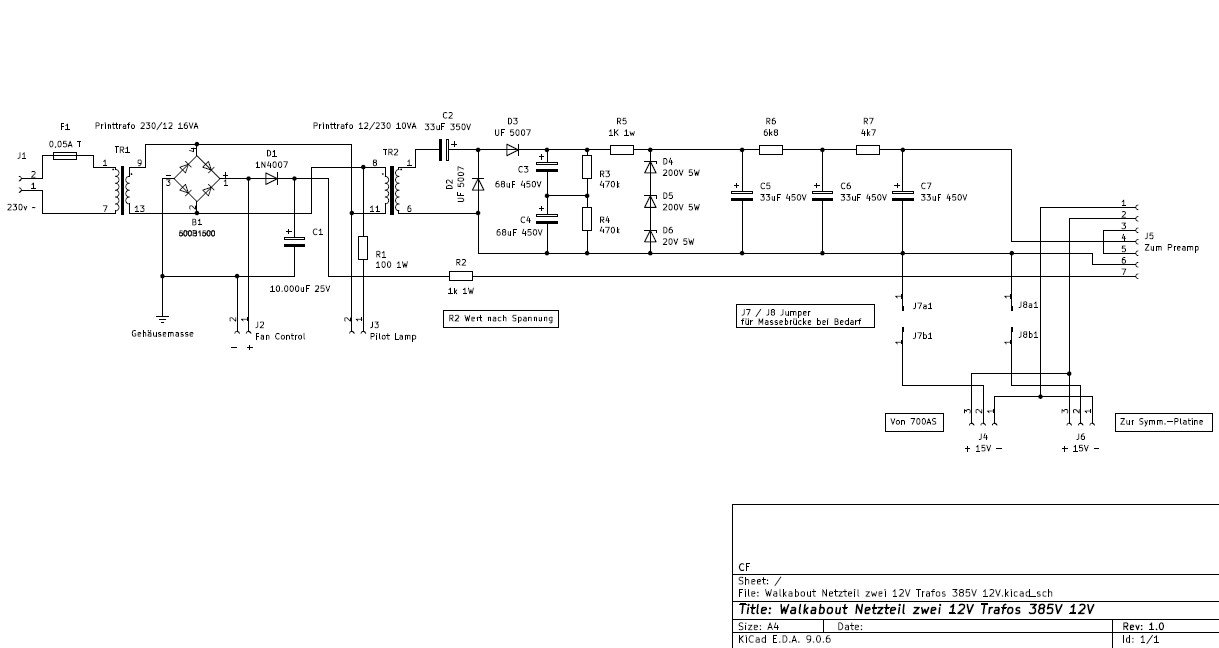

Es handelt sich um ein Projekt, das etwas tricky ist. Ein Forumsmitglied hat sehr günstig einen Mesa Walkabout 350 mit defektem Netztrafo geschossen (das kommt wohl häufiger vor). Der war wirklich veschmort und hatte Kurzschluss. Den Zustand der Endstufe kenne ich nicht, kann ok, aber auch defekt sein.
Also habe ich die Endstufe und den Trafo ausgebaut, nachdem ich gemessen habe, ob eine IcePower 700AS1 mechanisch passt - sie passt. Diese Endstufe liefert für die Vorstufe +/- 15V, das ist also kein Problem. Aber woher 12V DC 300mA für die Heizung von zwei ECC83 und die Anodenspannung von 385V 3mA nehmen?
Da eigentlich genug Platz ist, habe ich eine Schaltung entworfen, die aus einem 230/12V 16VA Printtrafo einerseits die 12V DC machen und andererseits über einen verkehrt herum geschalteten zweiten Printtrafo 12/230V 10VA ca. 230 V AC und dann über einen Spannungsverdoppler (Greinacher) die Anodenspannung zur Verfügung stellt.
So sieht die Schaltung aus (12V DC und ab C5 die originale Netzteilschaltung von Mesa):
Der 7-polige Stecker ist für das Flachbandkabel zur Preamp-Platine.
Über J4 kommen +/- 15V von der Endstufe und werden über J5 an den Preamp und J6 an eine kleine Symmetrierstufe (TL072) wie im EBS und dem 800RB weitergegeben.
Symmetrisch angesteuert hat die 700AS deutlich mehr Wumms, ausserdem passt die Symmetrierstufe den hochohmigen Ausgang der ECC83 an die 7k Eingangsimpedanz der 700AS an.
J7 und J8 sind für Drahtbrücken zum Grounden, um Brummschleifen verhindern zu können.

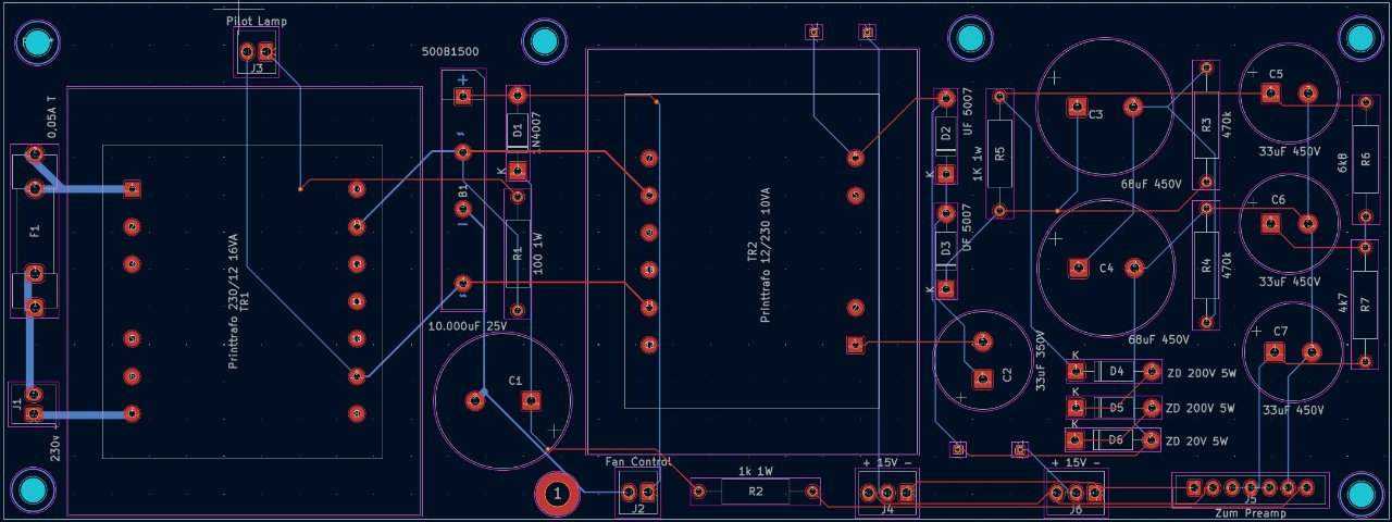

Aus diesem Schaltplan habe ich folgende Platine entworfen:
Soweit so gut, das habe ich mal zum Printen gegeben, mal sehen, ob das läuft, ist aber nur ein erster Entwurf.
Beim Arbeiten mit Kicad habe ich einige Probleme, die sich auch auf der obigen Platine zeigen.
Den Schaltplan in die Platine umsetzen, ist erstmal einfach. Alles so Anordnen, dass es passt, wird schon schwieriger. Den Elkos habe ich immer rundherum mehr Platz gelassen, falls mal einer mit größerem Durchmesser rein muss.
Was aber in der rechten Hälfte auffällt: Die Leitungen im Hochvoltteil sind erstens recht dünn, ok, die Anodenspannung zieht ca. 3mA. Allerdings sind viele Abstände so, dass ich sie eigentlich gerne vergrößern würde.
Das Problem: Ich habe einen Autorouter benutzt (Freerouting), der auch super funktioniert. Leider routet er immer mit dünnen Leitungen und ich weiss nicht, wie ich ihm beibringen kann, breitere Bahnen und grössere Abstände zu routen.

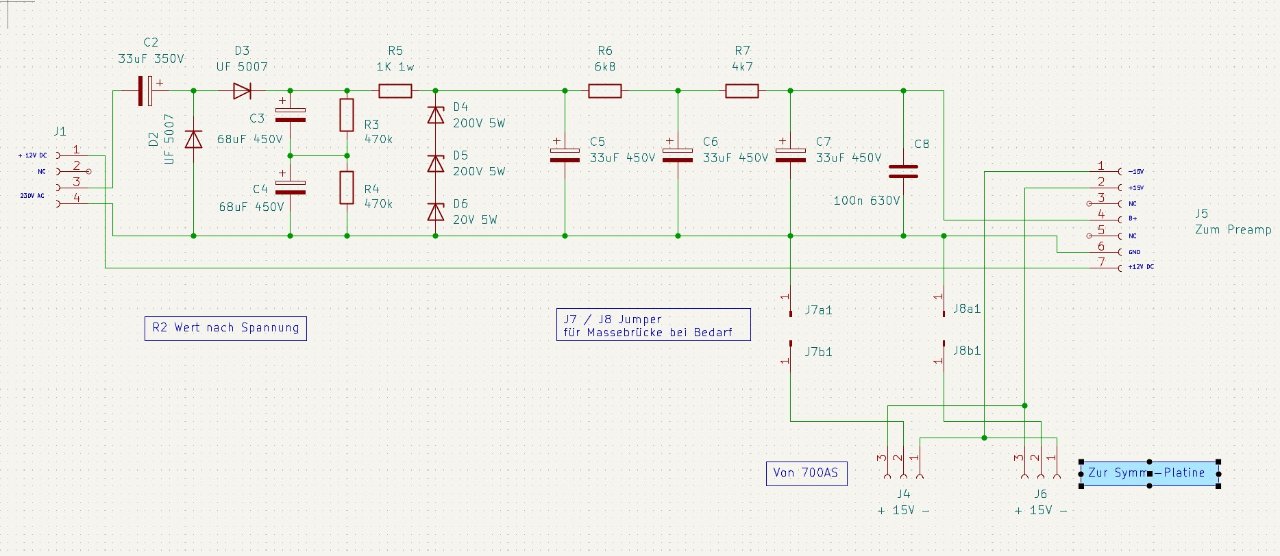

Für einen Walkabout mit totem Netztrafo habe ich einen Netzteil-Ersatz für die DC-Heizspannung 12,6V 300mA und die Anodenspannung von 385V 3mA entworfen.
An J1 kommen zum Einen 230V aus einem umgedrehten Printtrafo 230/12V 10VA, zum Anderen durchgereicht an den Preamp 12V DC aus einer Gleichrichtung, beides auf der ersten Platine angesiedelt.

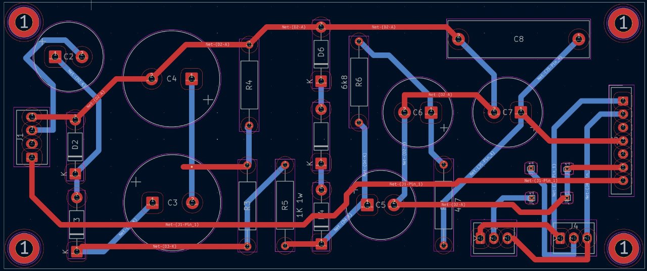

Der Autorouter erstellt folgendes PCB, obwohl ich die Leiterbahndicke angepasst habe:
0,2mm (!) dicke Leiterbahnen, die Abstände teilweise minimal, nicht zu gebrauchen für höhere Spannungen (die blauen Bahnen links hatte ich vorher eingefügt).

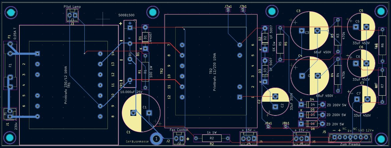

So sieht mein PCB nach der Nachbearbeitung aus:
Das Layout ist nicht das originale nach dem Autorouting, sondern nachbearbeitet in punkto Leiterbahnbreite und -abständen. Rot = Leiterbahnen Oberseite, blau Leiterbahnen Unterseite. Ein paar kleine Layout-Fehler sind noch drin, die werde ich noch beseitigen.
Die erste Frage ist, ob das so für Spannungen bis ca. 500V geeignet ist, ordentlichen Decklack vorausgesetzt. Weiss jemand, wie die Mindestabstände sein müssen? Auf der Walkabout Netzteilplatine sind sie nicht so riesig groß.
Zweitens verstehe ich nicht, dass der Autorouter es nicht hinbekommt, die Leiterbahndicken und -abstände so zu routen, obwohl ich das in den Leiterplatten-Vorgaben korrekt eingegeben habe (denke ich).
Hat da jemand eine Idee, Tipps?
