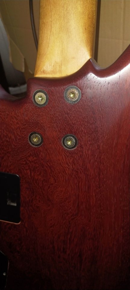

Soweit ich weiß verbaut Dingwall Gewindemuffen bei den Hälsen.
Bei den gezeigten Human Base Hälsen sieht es aber auch schwer nach Muffen aus, zumindest wenn man sich die Schraubenköpfe so ansieht.

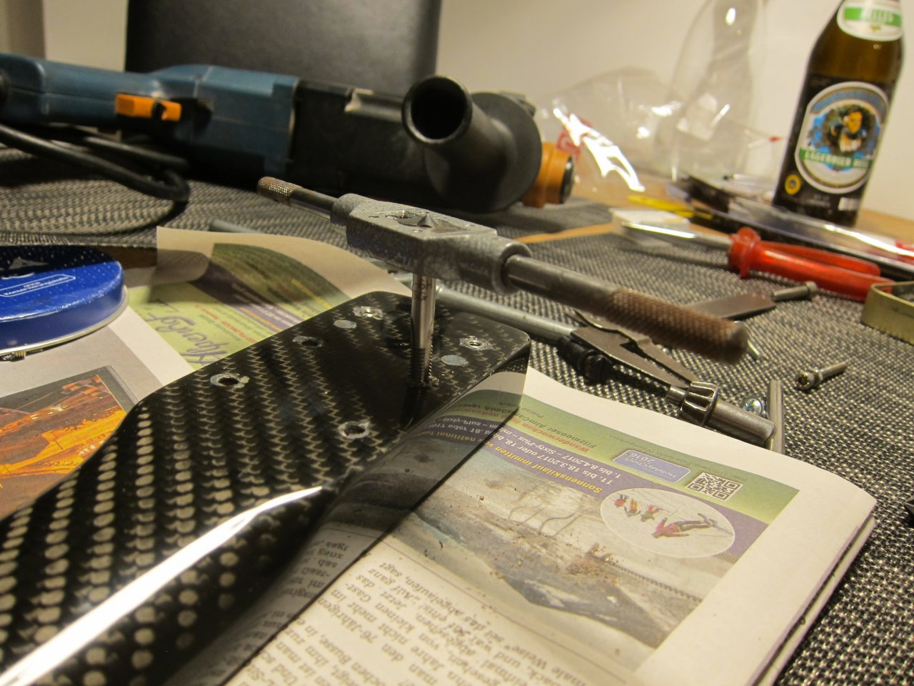

Ich hab das mit den Muffen gemacht, geht gut... wober ich hinterher gemerkt habe, dass ich das Gewinde auch direkt ins Graphit hätte schneiden können! :D
Hier die ganze Story:
Ray'nBird
Reaktionen: Basspekoe

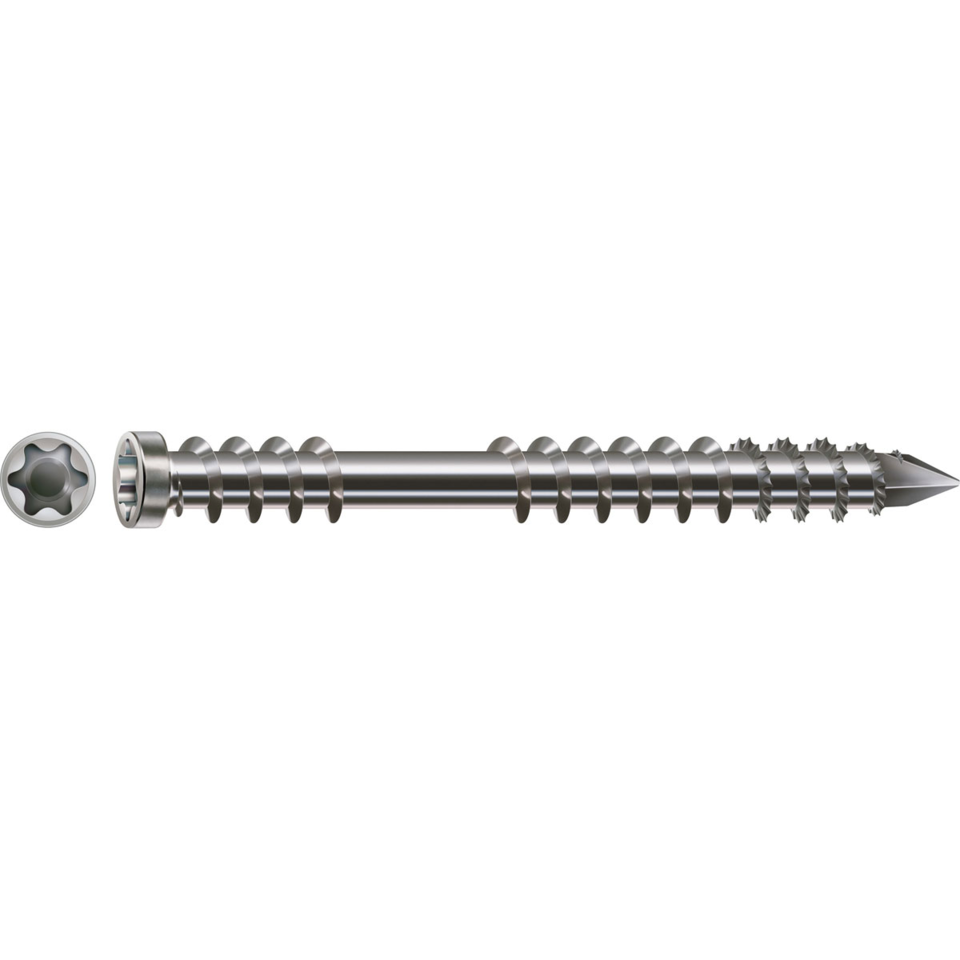

Was soll die bringen? Die verhindert das zusammenpressen von Hals und Korpus doch....
leider tun die das nicht...die verhindern eher das bei Schwindung ein Spalt ensteht, und es somit "Knarzt"....
hab solche bei meinem Terassengeländer verwendet...halten nach 5 Jahren Wind und Wetter immer noch Bombenfest, und kein Spalt zu sehen (ok der Kopf ist suboptimal fürn Bass) :whistle:
Tun sie doch. Du brauchst einen "Anschlag" (Schraubenkopf) der den Festpunkt bildet und ein Gewinde, was den Zug aufbringt.
Das zweite Gewinde bei deiner Schraube ist kein Anschlag/Festpunkt.
Zusammen pressen könntest du nur, wenn das Gewinde am Kopf eine höhere Steigung hätte. Aber damit könntest das Anzugsmoment schlecht kontrollieren und die Schrauben würden sich beim Nachziehen immer weiter in den Hals arbeiten, da es nicht funktionieren würde, wenn ein Dickerer Schraubenkopf irgendwann den Anschlag bildet.
So gesehen halt für die Terrasse gut, für Basshälse eher weniger...

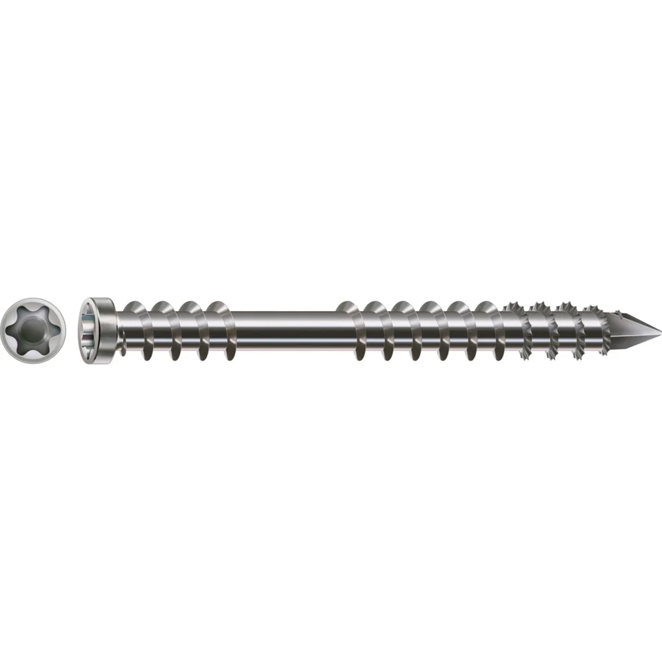

aber bzgl Spaxx und anknallen...hier meine Lösung beim Selbstbau:
Irgendwo hab ich auch noch Torx-Spax. Die hätte ich vielleicht auch im Versuch nehmen können. Die halten mehr, als gedacht.
Optik ist Geschmackssache, rosten ist natürlich doof (oder cooles relic ;) ) Aber als Ersatzschrauben bei goldener Hardware gibt es schlimmeres....
