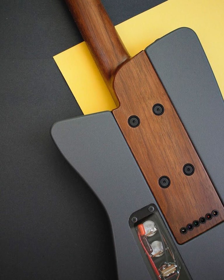

Millimetric Instruments haben da eine sehr elegante Lösung gefunden. Die Korpusform ist selbstverständlich Geschmacksache, aber hier geht es ja um die Verbindung von Hals und Korpus.
Reaktionen: matteagle, goldbass und EADG

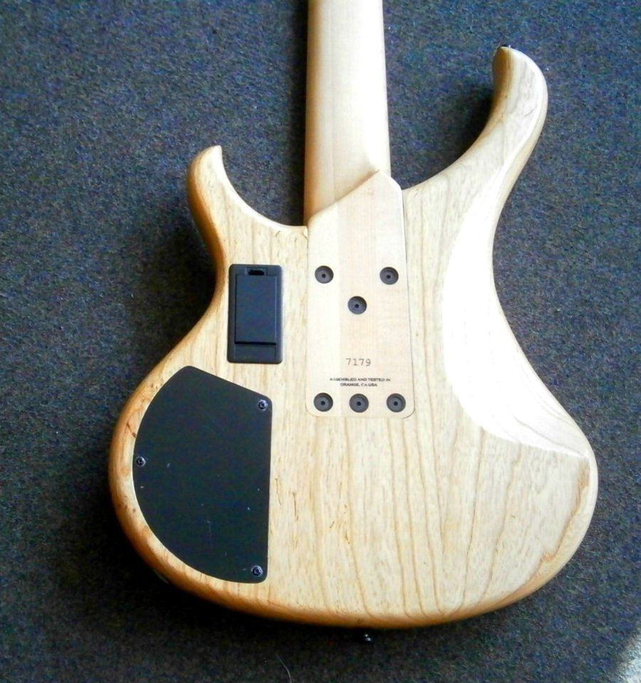

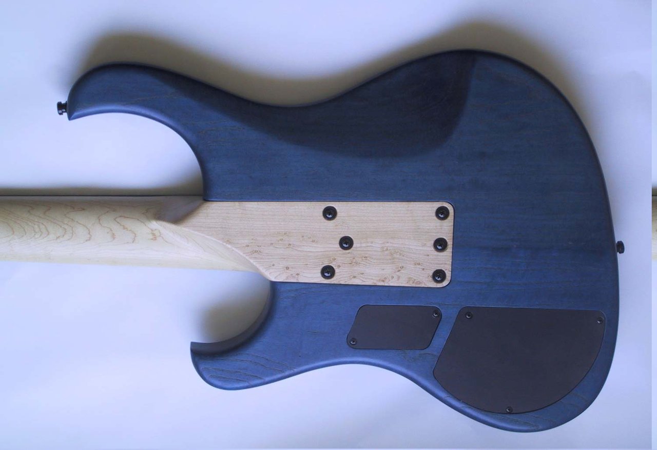

Ich wäre mal gespannt auf deine Lösung wie das Griffbrett über den Übergang Hals-Korpus hinaus gehen kann, wenn der Hals von hinten verschraubt wird.
Human Base baut sowas. Der JBX hat den Hals von hinten angeschraubt...
....ich finde diese Lösung technisch und optisch klasse.
Das Griffbrett kannst auch verlängern. Dann musst den Hals eben aufstecken... Aber wofür ein verlängertes Griffbrett?
