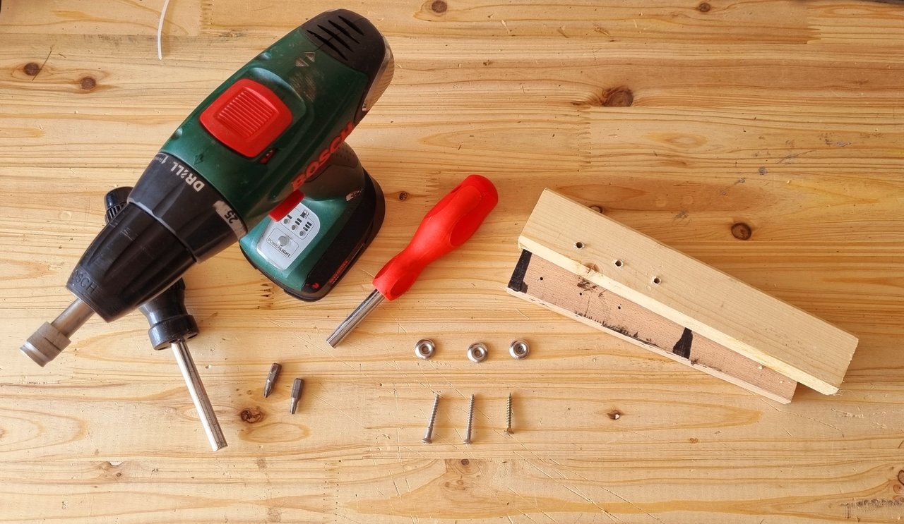

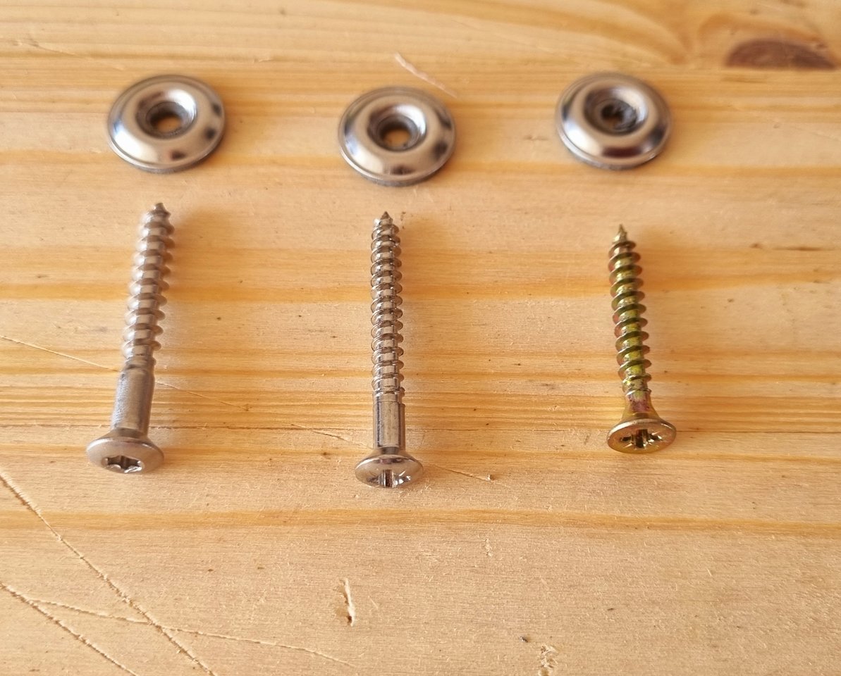

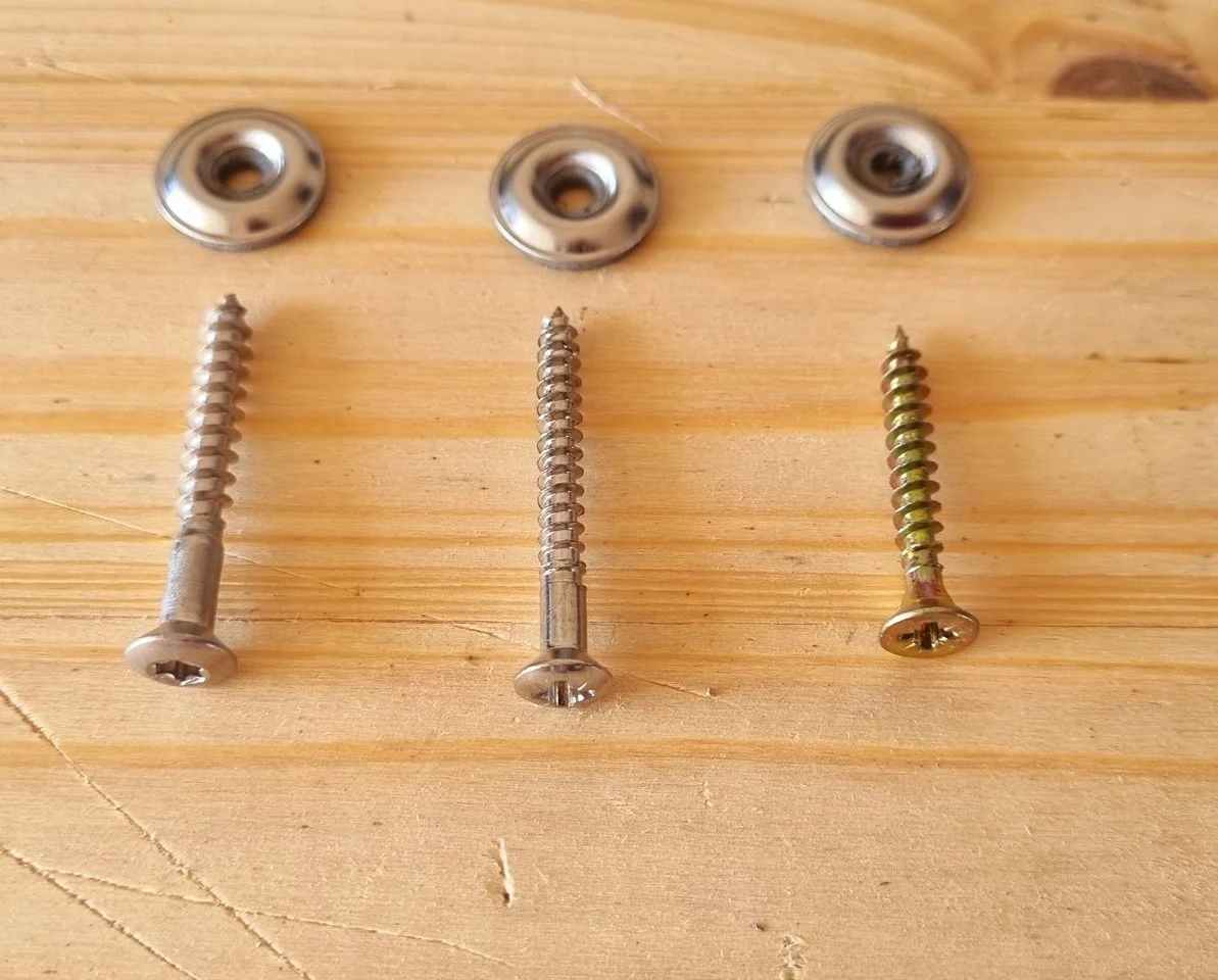

Die Kandidaten:
Links: Spenglerschraube mit Torx. Das Gewinde ist etwas größer im Durchmesser, was mehr Zugkraft im Holz aushalten sollte.
Mitte: gewöhnliche aber gute Halsschraube.
Rechts: Spaxschraube (kein VA, weil ich die nicht hatte)
Die Folterinstrumente:
Buchenholt (Hals), Fichtenholz (Korpus), Akkuschrauber, 2 Kraftschraubendreher, passende Biteinsätze.
Vorbereitung:
...die Spaxschraube ist leider etwas kurz, reicht nur durchs Fichtenholz. Egal, geht weiter...
Es wird von Hand geschraubt mit Kraftschraubendreher...

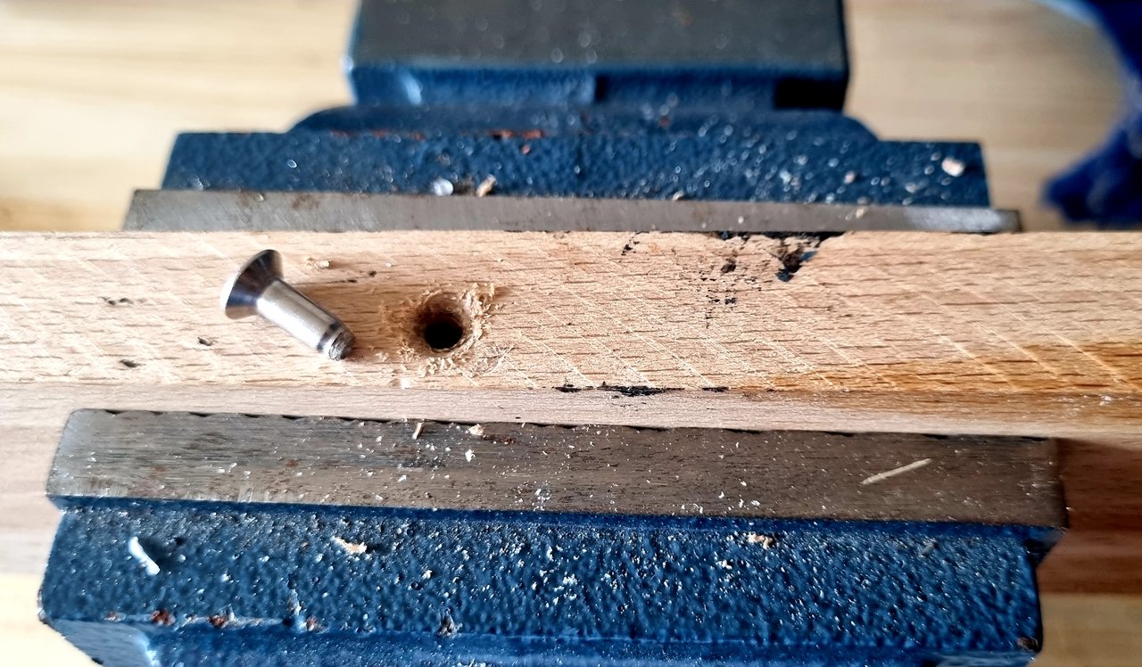

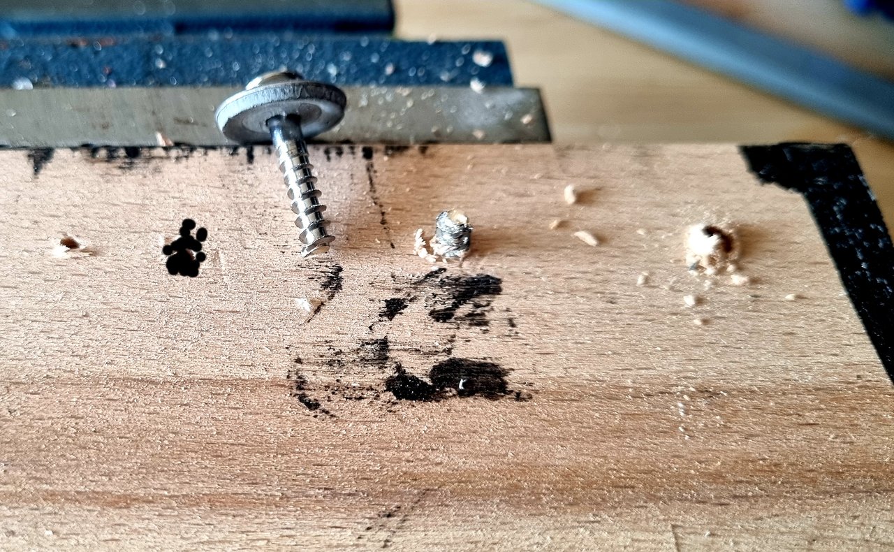

3. Die Edelstahl Spenglerschraube. Von Hand reingedreht brauche ich irgendwann ordentlich Kraft. Dann reisst das Buchenholz heraus und die Schraube dreht durch.
Nächster Versuch, weil sie ja brechen soll.... Direkt in das Buchenholz ohne(!) vorbohren, die Schraube guckt aber unten etwas heraus... Ergebnis: Das Buchenholz reisst wieder heraus!!!
Nächster Versuch: Buchenholz hochkant, Spenglerschraube ohne vorbohren mit Akkubohrer eingeschraubt, dann das Holz feste in den Schraubstock eingespannt und verdichtet. Weiter mit Akkuschrauber... Der schafft es nicht mehr zu drehen!!! Dann den dicksten Schraubendreher gewählt und von Hand mit schmackes weiter... knack! Geschafft!!! Die Schraube reisst direkt an der Verdickung.

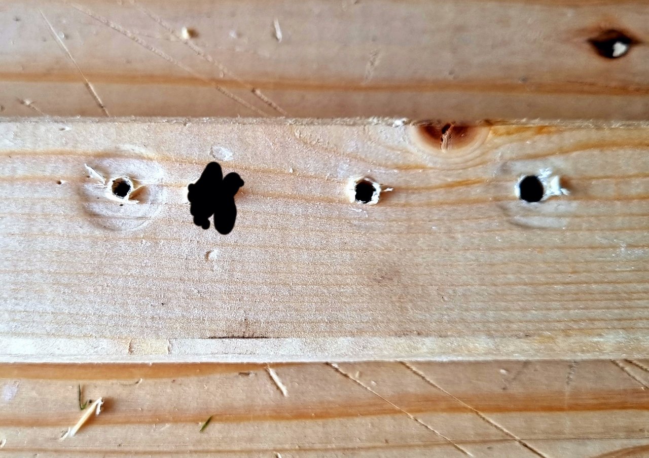

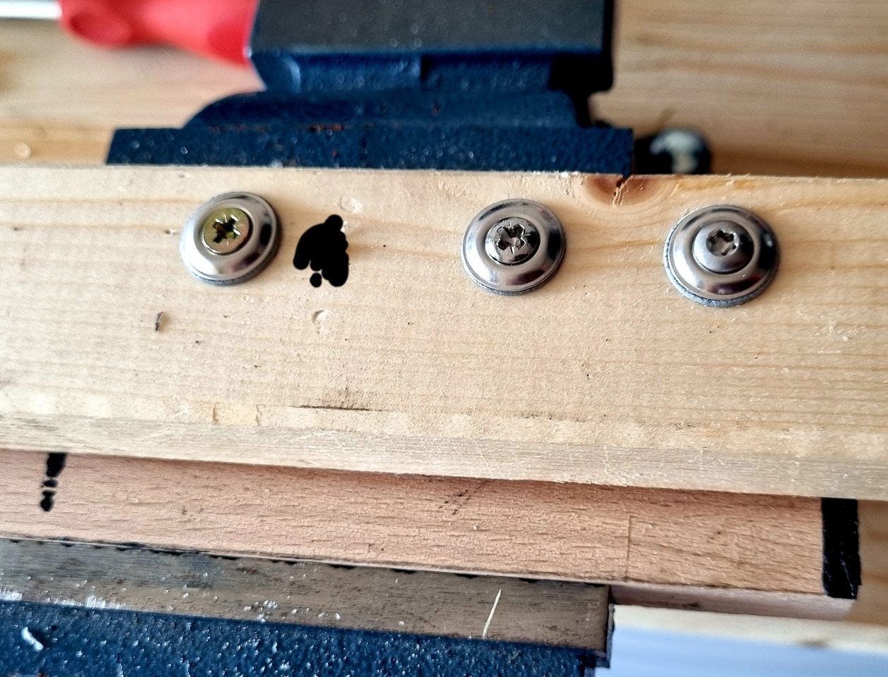

Hier die Abdrücke der U-Scheiben im Fichtenholz...
Links: Spax, bis der Kreuzschlitz weggebrochen ist. Sie war aber ohne vorbohren ins Fichtenholz gedreht.
Mitte: Halsschraube, bis sie gebrochen ist.
Rechts: Spenglerschraube, bis das Buchenholz herausgerissen ist.

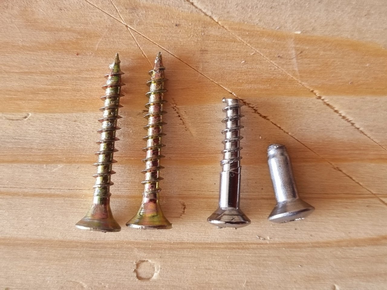

Hier die gerissene Halsschraube und rechs davon das herausgerissene Buchenholz...
Hier die endgültig gerissene Spenglerschraube...

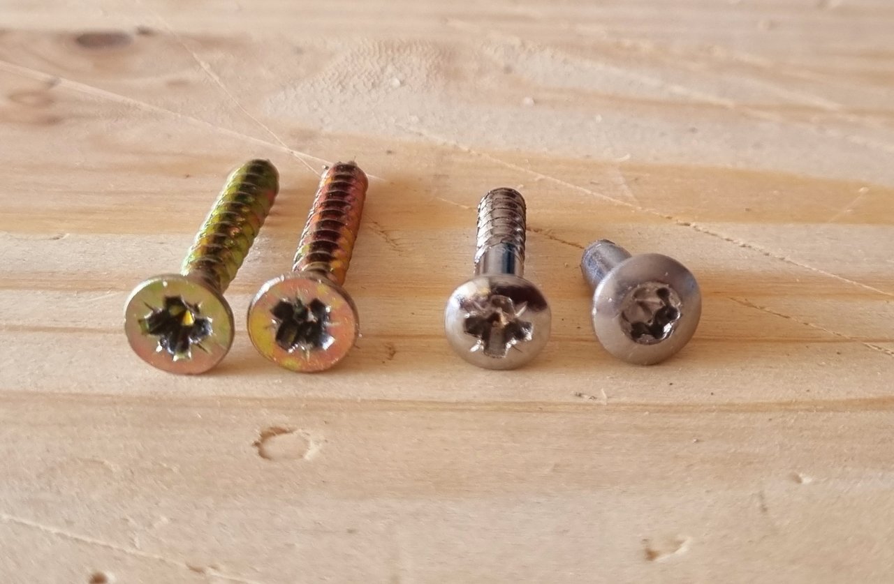

Hier die Schraubenköpfe...
Die Spax sind rundgedreht. Die Halsschraube ist noch top und Spenglerschraube sieht aus wie neu.

...die Reste der Halsschraube hätte man ggf aufwändig herausholen müssen. Hier im Versuch ging das zum Glück noch mit einer Zange. Die Spenglerschraube hätte im Hals definitiv weit genug herausgeschaut, um mit der Zange gepackt zu werden. Kann aber auch Zufall sein...
In dem Vergleich benötige die Spenglerschraube wesentlich mehr Kraftaufwand, um sie abzureissen. Das kann man jedenfalls definitiv sagen...

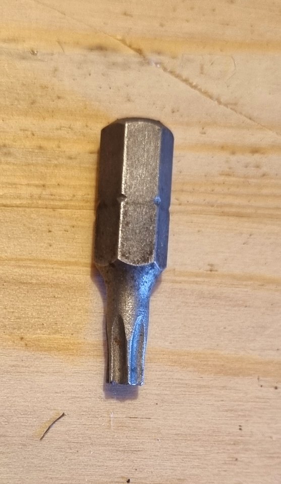

So sieht der Torx-Bit übrigens nach dem Versuch aus...
...man kann erkennen, das er leicht verdreht ist. Aber er hat gehalten!!! Kaufe halt keine billigen Bits mehr... ;-)
Die restliche Bewertung dieses Versuchs, ob sich diese Schrauben eignen oder nicht, überlasse ich euch selbst.... ;-)
