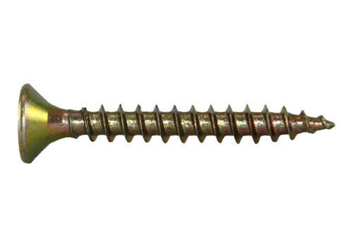

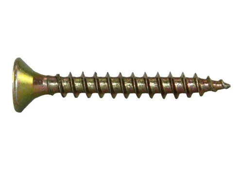

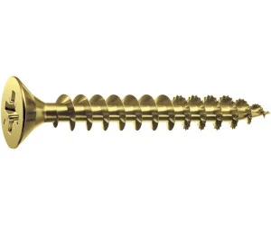

Selbstschneidende Schrauben sind generell ein No-Go im Instrumentenbau, das beschädigt das Holz und nach dreimal aus- und eindrehen ist die Verbindung hin. Der Gedanke hinter Spax-Schrauben ist "einmal verschrauben und bis zum Abriss der Konstruktion nicht mehr anfassen".
Da hast du natürlich recht, daran hatte ich im Moment garnicht gedacht. Selbstschneidend geht nicht...
Die Schrauben, die ich im Test benutzt hatte, hatten die typische Riffelung nicht. Die wären gegangen....
Das waren dann wohl auch Spanplatten-Schrauben, die ich mir aus der Kiste gegriffen hatte, keine Spaxschrauben....
Spax-Schraube selbstschneidend:
Spanplatten-Schrauben:
