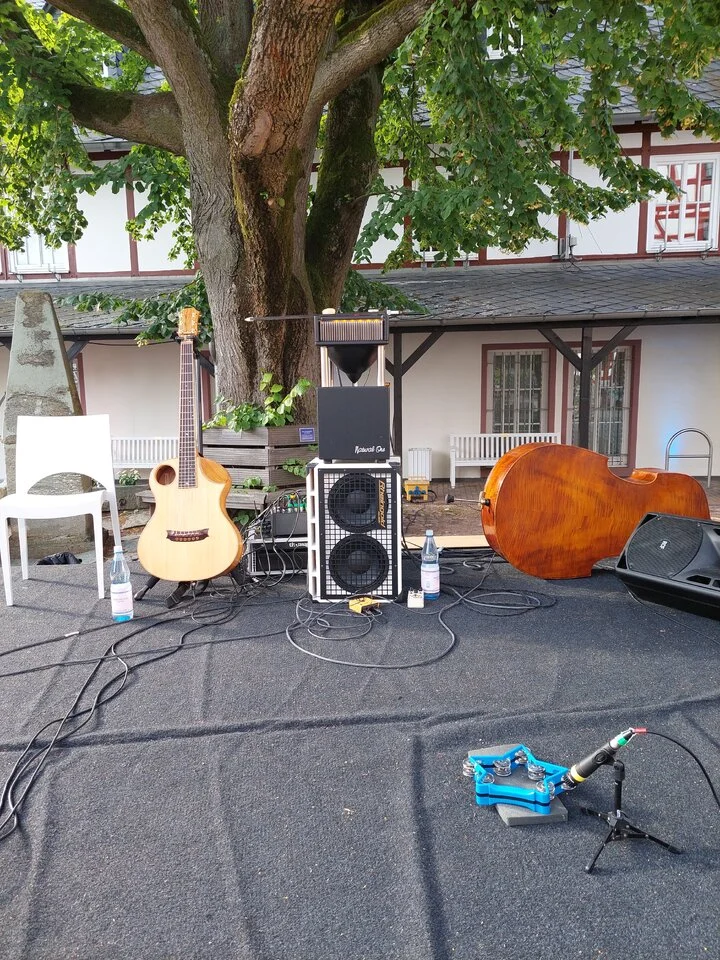

Eine interessante Variante hatte ein Kollege hier:
Dieses busenförmige Teil oben "Benk Cube Natural one" strahlt offensichtlich radial* ab.
*Edit: eigentlich sogar sphärisch, also kugelförmig.
Die kenn ich, die taugen. Der White Cube Club in HH-Bergedorf hat ne pa und den Bassamp von denen, die Sponsern den Club und sind Nachbarn auf der gleichen Etage.
