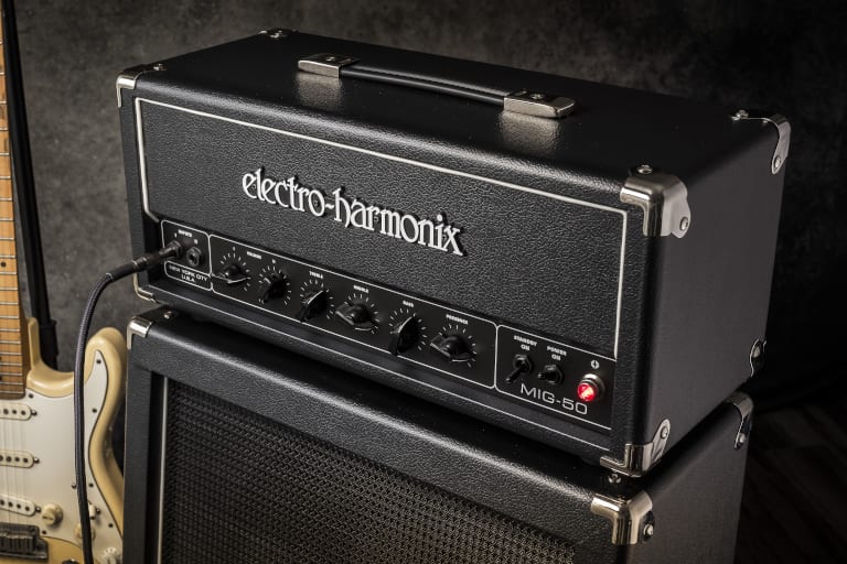

Kennt jemand den MIG 50 oder das Original den Sovtek?
Reaktionen: matteagle
  • #28
Mein Gitarrist hat den originalen Sovtek Amp seit 20 Jahren.
Noch vor ein paar Jahren locker für unter 500 Euro zu haben.
Das Original ist einkanalig, mit einer low Gain Röhre an V1 wird der auch über den halben Regelweg clean und zum guten Pedal Amp.
Robust, laut, gut - für Gitarre.
Das Original von meinem Gitarristen hat EL 34 Röhren und der Reissue 6l6.
Beide Amps klingen somit anders. L
Unser Gitter hat einen der ersten Mig 30 mit oranger Frontplate.
Der packt den nur selten aus, aber geiler Amp - für Gitarre.
Für Bass viel zu krasser lowcut drin. Ich meine deswegen gab es damals auch den Mig 50B, für Bass, bin aber nicht sicher, alles lange her.
Der ist aber sehr selten.
Reaktionen: Mad Jazz Morales
Mir hat einer der zweidrei der Sovtek MiG 50 hat gesagt, dass die Neuen von EHX im Vergleich "scheiße" sind. So seine Worte.
Gründe hat er leider nicht weiter genannt. War auch eher Small- statt Geartalk den wir hatten.
Sollen ja Fender Bassman-Clone sein. Für Bass gibt es den MiG 50B "Bass Blues Midget" und den MiG 100B "Bassov Blues Boy".
Reaktionen: Mudskipper und Mad Jazz Morales
