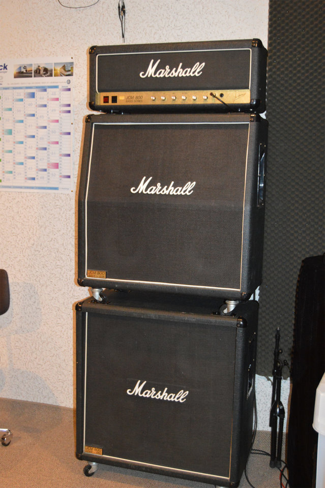

Wer kennt denn den Marshall JCM 800 1992? Die Bass-Serie?
Wie werden die gehandelt?
Ich hatte mal einen vor vielleicht 30 Jahren hier zur Reparatur.
So weit ich mich erinnere, und ich hoffe ich erinnere mich nicht falsch mit der Typenbezeichnung JCM800, zwei profane antiparallel geschaltete LED's zur "Unterstützung" des Drive Sounds, trotz Vollröhre.
War halt damals nicht so ganz unüblich es so zu machen, nicht nur Marshall.
Soll heißen, wenn's dir speziell um solche Sounds geht mit Sättigung und so, da beginnt dann die unendliche Reise des Probierens und Antesten...
Ja habe einen die werden zwischen 800 und 1000 eur gehandelt. Für mich basst der sehr gut. Und macht optisch ne Menge her! Das Auge hört ja auch immer mit.🍻
Reaktionen: goldbass und Mad Jazz Morales
  • #78
Puh, ich würde behaupten wollen man hört den Impedanzgang der Box ganz deutlich mit durch.
Also als Orientierungspunkt wie der Amp prinzipiell klingt, mit welcher Box im speziellen, in dem Moment völlig ungeeignet/unbrauchbar.
Zumal ich eh keine Flats spiele, aber ich kann zumindest "hören" wie es mit Rounds klingen könnte, z.B. mit Rotos Swing Bass oder D'Addario Nickels.
Zumindest ist es leichter abzuschätzen wie es mit anderen Saiten klingt als abzuschätzen wie der Amp mit ner anderen Box klingt.
