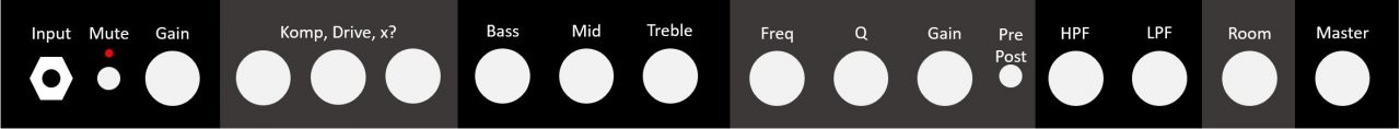

Die Feierabendlangeweile hat wieder einen Funken Bastelspaß entfacht...
Ich könnte mir das ganze in etwa so vorstellen (Ungefähr maßstabsgetreu. Farben, Beschriftung etc. nur als Konzeptplatzhalter):
Es ist also noch genug Platz und unverständlich fände ich es nicht.
DI Out, PreampOut mit 0.7/1.4-Switch, (2. Input) auf der Rückseite.
Oder halt statt "Komp, Drive, x" alles etwas weiter auseinander ziehen und dafür ein Dex Logo und ein On/Off auf die Front.
Komp und Drive inklusive halte ich eigentlich nicht für notwendig, der Dex komprimiert und zerrt schon recht ordentlich. Den Hpf sehe ich eher auf einer festen Frequenz und schaltbar, nicht regelbar. Wer da mehr braucht, kann sich das neue Gerät von @lazarus_04 zulegen ;-) Für den Fall dass sowas schon an anderer Stelle vorhanden ist kann man es ausschalten.
Ansonsten passt es schon ganz gut.
Freien Platz würde ich eher für einen zusätzlichen DI Out vorne oder einen Regler mit dem man den Effektweg von parallel zu seriell regeln kann verwenden.
Ein XLR in mit Phantomspeisung auf der Rückseite wäre evtl. auch noch eine feine Sache für Studio Geschichten.

Das ist überhaupt nicht overkill, sondern sehr praktisch für alle die oft mit FOH spielen und ständig mit neuen Situationen/Räumen/PA konfrontiert sind.
Dabei erfüllen die einzelnen EQ jeweils unterschiedliche Zwecke. Die Klangwaage ist da um schnell an den Raum anzugleichen, Der HPF schont lediglich deine Speaker und ist quasi unhörbar.
Beides ist immer Post DI.
Para kann sowohl stehende Wellen rausziehen, als auch den Klang formen.
Deshalb auch schaltbar Pre/Post DI
Das passive Tonestack ist für den Grundsound zuständig, es ist immer Pre DI. Ebenso die Höhenblende.
Sie entspricht dem VLE von Markbass und sorgt auch bei Boxen mit Horn für einen muggelig warmen Ton, das ist vor allem gut wenn man die Röhre anzerrt.
All diese Funktionen (außer der Klangwaage, das war eine Idee, finds aber geil) haben sich in der letzten Zeit bei dutzenden Konzerten bewährt.
