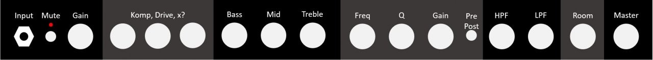

Die Feierabendlangeweile hat wieder einen Funken Bastelspaß entfacht...
Ich könnte mir das ganze in etwa so vorstellen (Ungefähr maßstabsgetreu. Farben, Beschriftung etc. nur als Konzeptplatzhalter):
Es ist also noch genug Platz und unverständlich fände ich es nicht.
DI Out, PreampOut mit 0.7/1.4-Switch, (2. Input) auf der Rückseite.
Oder halt statt "Komp, Drive, x" alles etwas weiter auseinander ziehen und dafür ein Dex Logo und ein On/Off auf die Front.
Wo ist der Powerschalter? Auf der Rückseite fände ich ihn sehr unpraktisch. Ansonsten sehe ich das eher wie Lazarus, Keep it simple and Smart. Ich weiß ja nicht wie Dexter rechnet, aber sonst wird das Ganze zu teuer. Bei mir war das damals so... Nach der Featurerities...
Reaktionen: Gast74634

Es ist ja nicht so dass ich alles übernehmen muss. ;)
Bisher ist der einzige Vorschlag der mir neues eröffnet hat von dir, nämlich zusätzliche Inputbuchse hinten und Tuner Out.
@basslife noch steht ja nichts fest.
Ich hatte bisher eine völlig andere Rangehensweise. gut zu hören dass du es anders machst. Dann werde ich wohl noch gucken müssen dass der DI optional post Tube pre Tonestack abgegriffen werden kann. Ich hab das bisher nie Gebraucht, da der FOH normalerweise mit meinem Grundsound sehr zufrieden war.
Den Klang der Boxen hab ich dann eher über den EQ am Amp eingestellt, für solche Geschichten fand ich das Tonestack immer zu unintuitiv und unpräzise.

@basslife ich werde anregen den Tuner Out hinter die Röhre und vor den EQ zu legen und als Steroklinke symmetrisch auszuführen. Ein hidden feature nur für dich quasi. Das wäre lediglich ein OPA mehr und einfach zu bewerkstelligen.
Wenn das funktioniert brauchst du nur ein Steroklinke auf XLR Kabel und hättest was du brauchst. Was hältst du davon?
Im Studio auch ein gutes Feature, verschiedene Abgriffe zu haben.
Da fällt mir ein dass am Ende Gabriel das letzte Wort hat. Ich sammel nur Ideen.
Sollte nicht unerwähnt bleiben, nicht dass es nachher lange Gesichter gibt. ;-)
