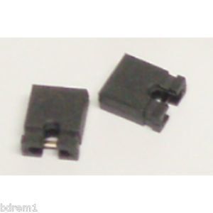

Entschuldigt bitte mein mangelndes technisches Wissen - aber was ist das und was bewirkt das und was habe ich als Bassist davon? :?::II
Jumper sind kleine Steckerchen, die man auf verschiedenen Positionen auf Steckkontakte stecken kann und die dadurch verschiedene Leitungswege schalten. Man könnte auch klitzekleine Schalterchen nehmen (Mäuseklavier).
Reaktionen: uncool sam

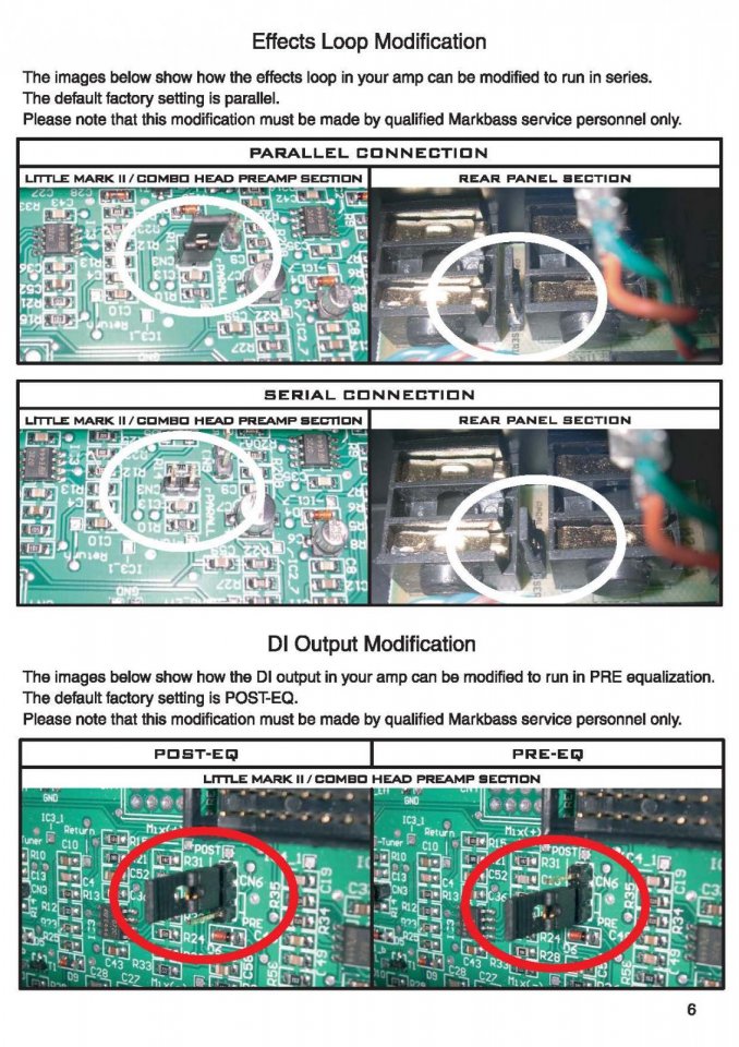

  • #63
ich versuchs mal mit bildern:
jumper sind das hier:
kennen evtl. einige noch von den alten IDE festplatten... am beispiel von einem Markbass amp sähe das dann so aus:
je nachdem wie der jumper gesteckt wird erfüllt er eine andere aufgabe... z.b. pre/post DI oder serieller/ paralleler effektweg...

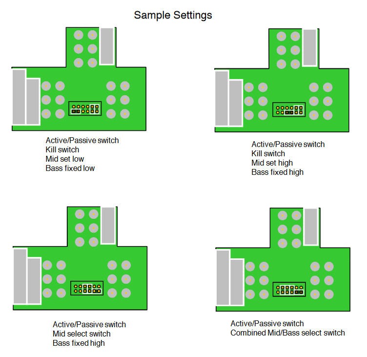

solche jumper findet man z.b. auch auf dem Fodera preamp wo man dann z.b. bestimmte frequenzen wählen kann oder den killswitch in einen mid boost schalter umfunktioniert:

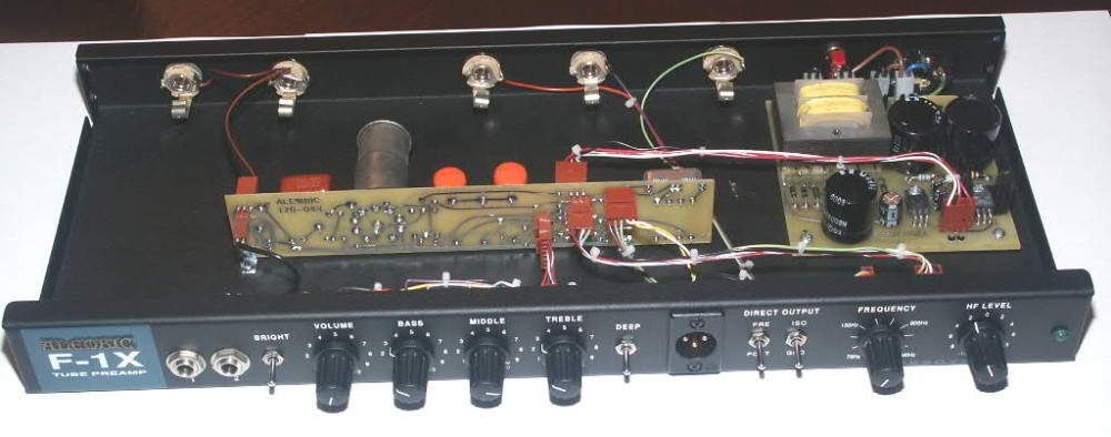

@f_luxus

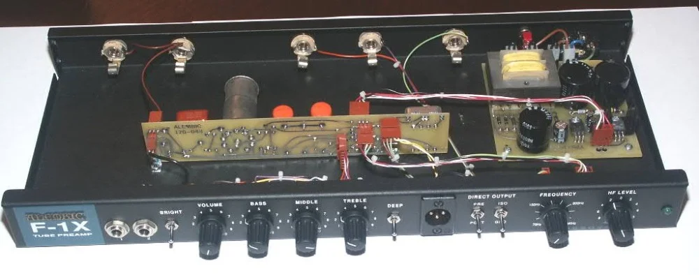

Wenn mich nicht alles täuscht, dann hat z.B. der Alembic 1-FX auch ein passives Tonestack. Lt. Alembic Anleitung kann man die DI Pre/post EQ schalten.
http://www.alembic.com/support/F-1Xoperatingguide.pdf
So wie ich das verstehe läuft da aber alles auf Instrumentenpegel, inklusive Effektloop und DI. Erst am Schluss wird es dann auf Linepegel verstärkt.
Dass kann man so machen, allerdings geht das dann nach meinem Verständnis ein wenig am Rackgedanken vorbei.
Trotzdem einen Gedanken wert.
Ich finde die Diskussion übrigens sehr interessant und erkenntnisreich.
Nicht dass du denkst ich will nur dagegen argumentieren. Nur her mit anderen Meinungen/Sichtweisen!

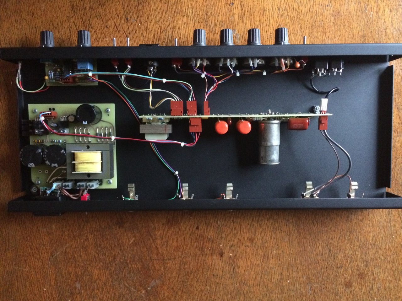

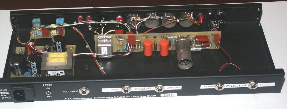

Da bin ich zu wenig Elektriker um da genauere Infos zu geben. Im Effektloop hatte ich immer meinen DBX 160a hängen. Sollte also schon mal Line-Pegel sein.

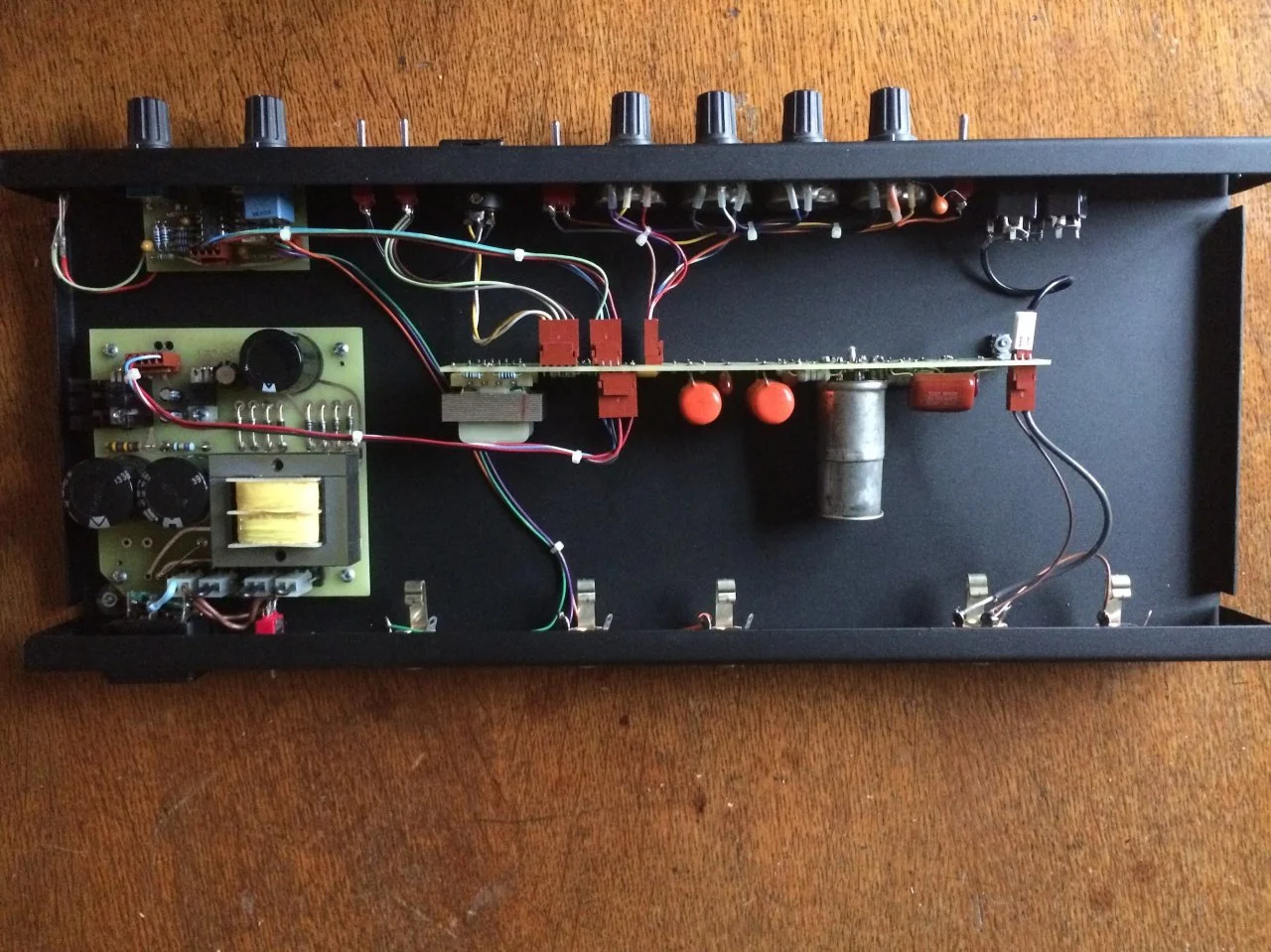

Wenn man das Innenleben des F-1X mal anschaut und den Bi-Amp-Bereich mal weglässt, dann bleibt da auch nicht so viel über...
Reaktionen: f_luxus
  • #68
Ist schon erstaunlich leer da drin :)
