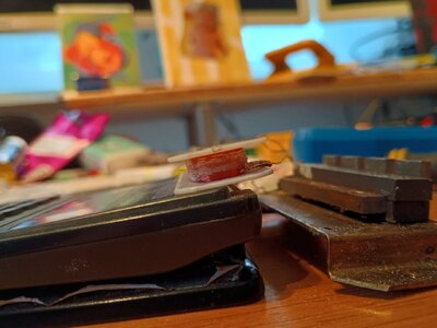

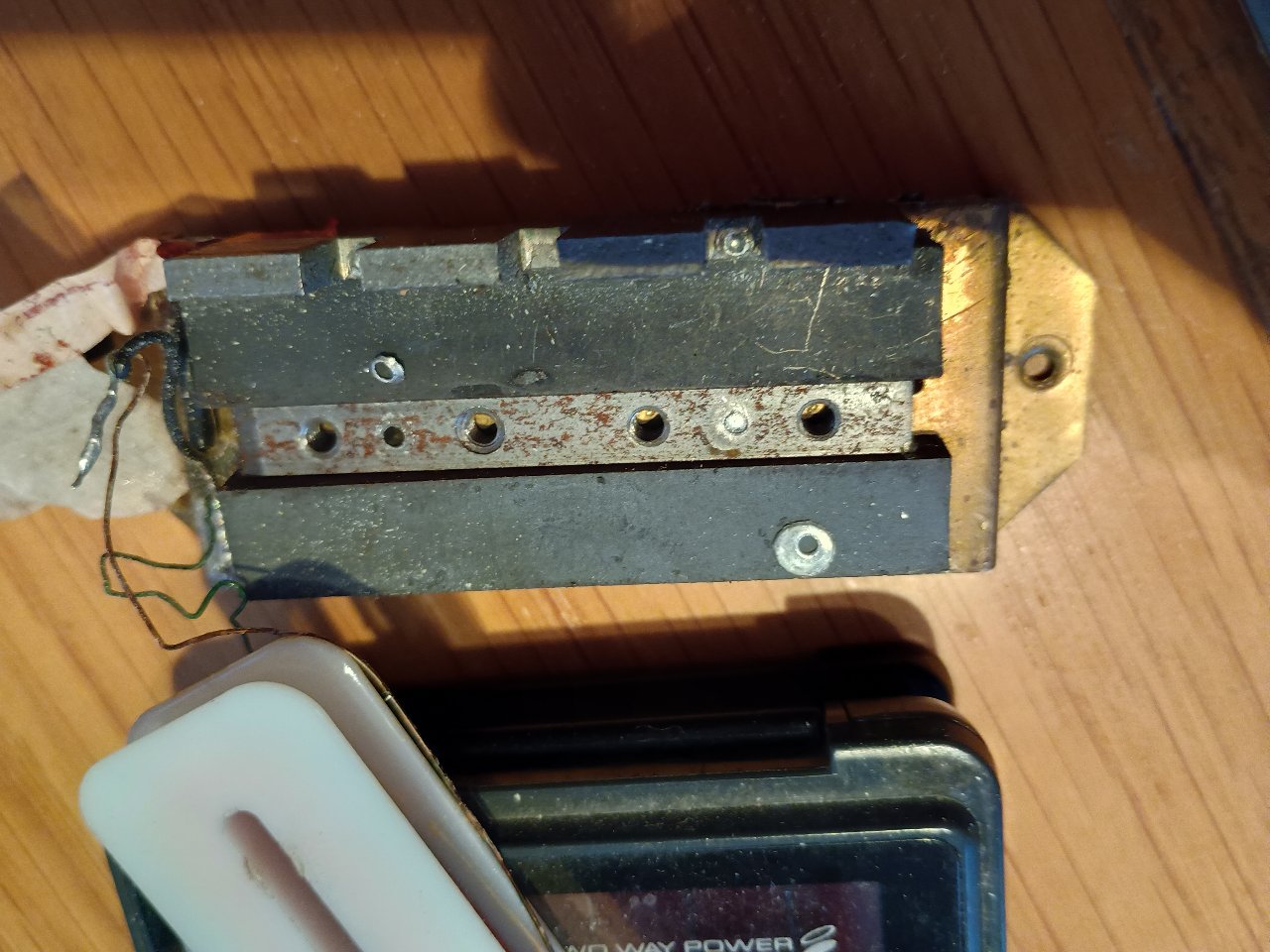

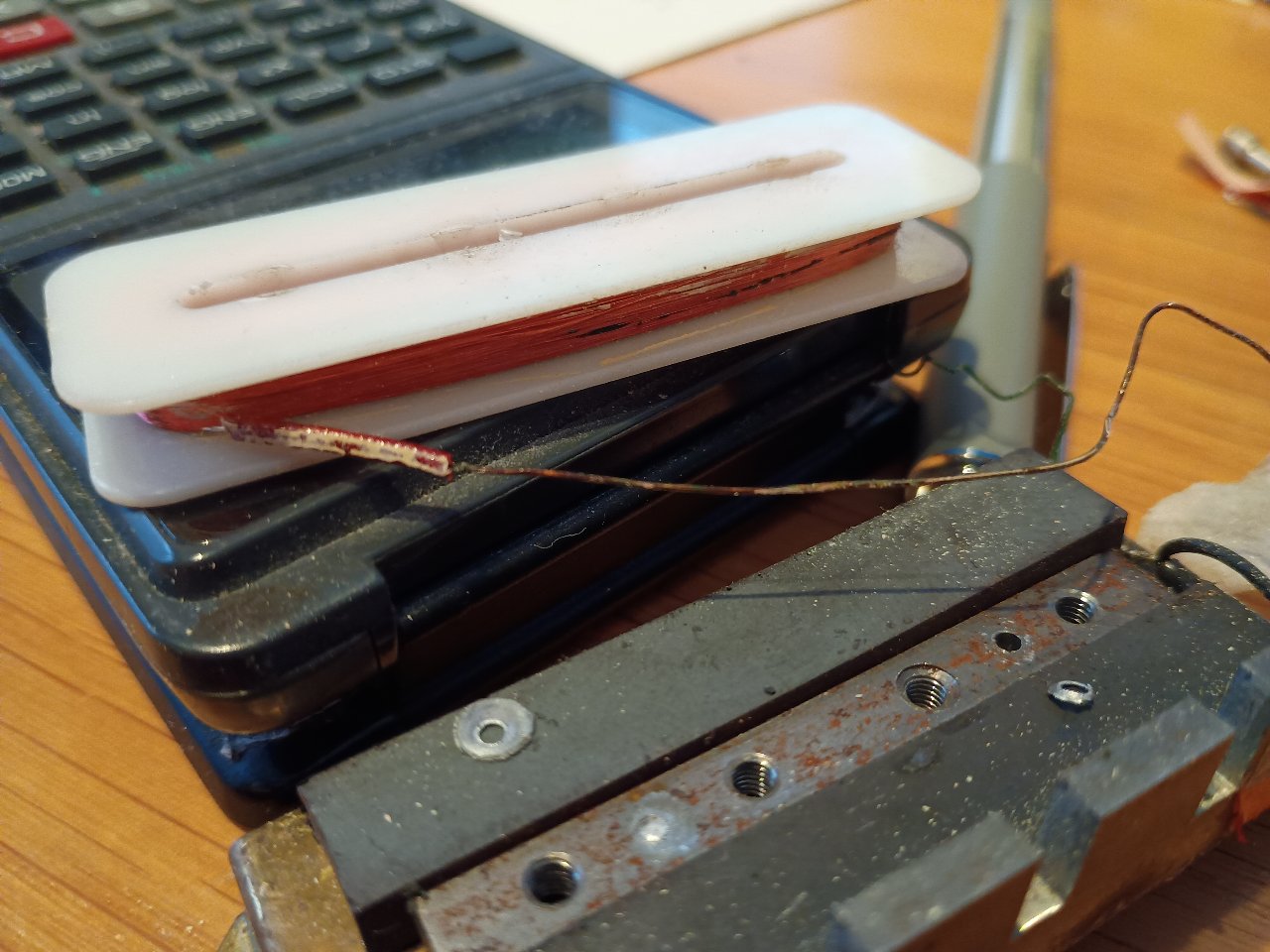

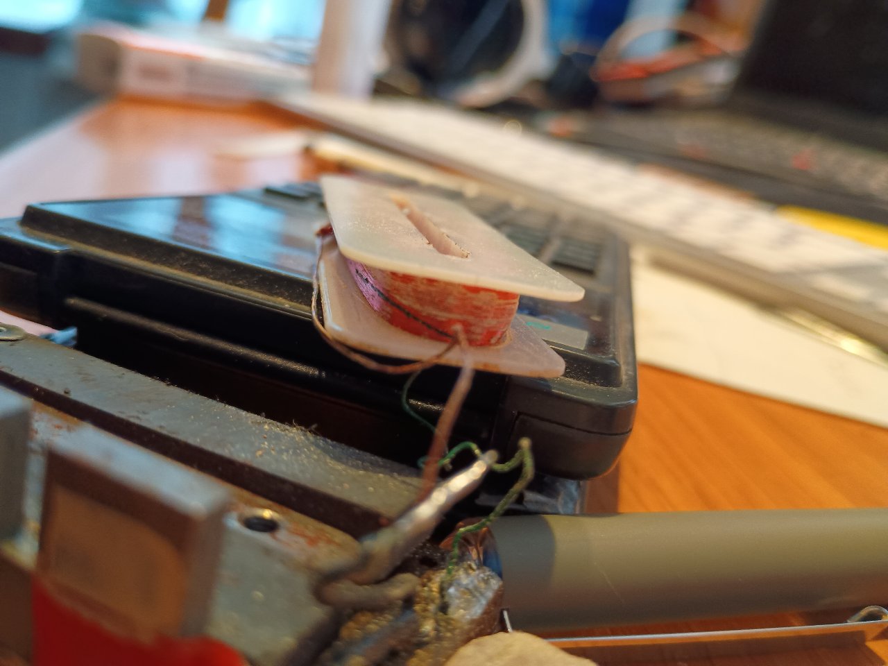

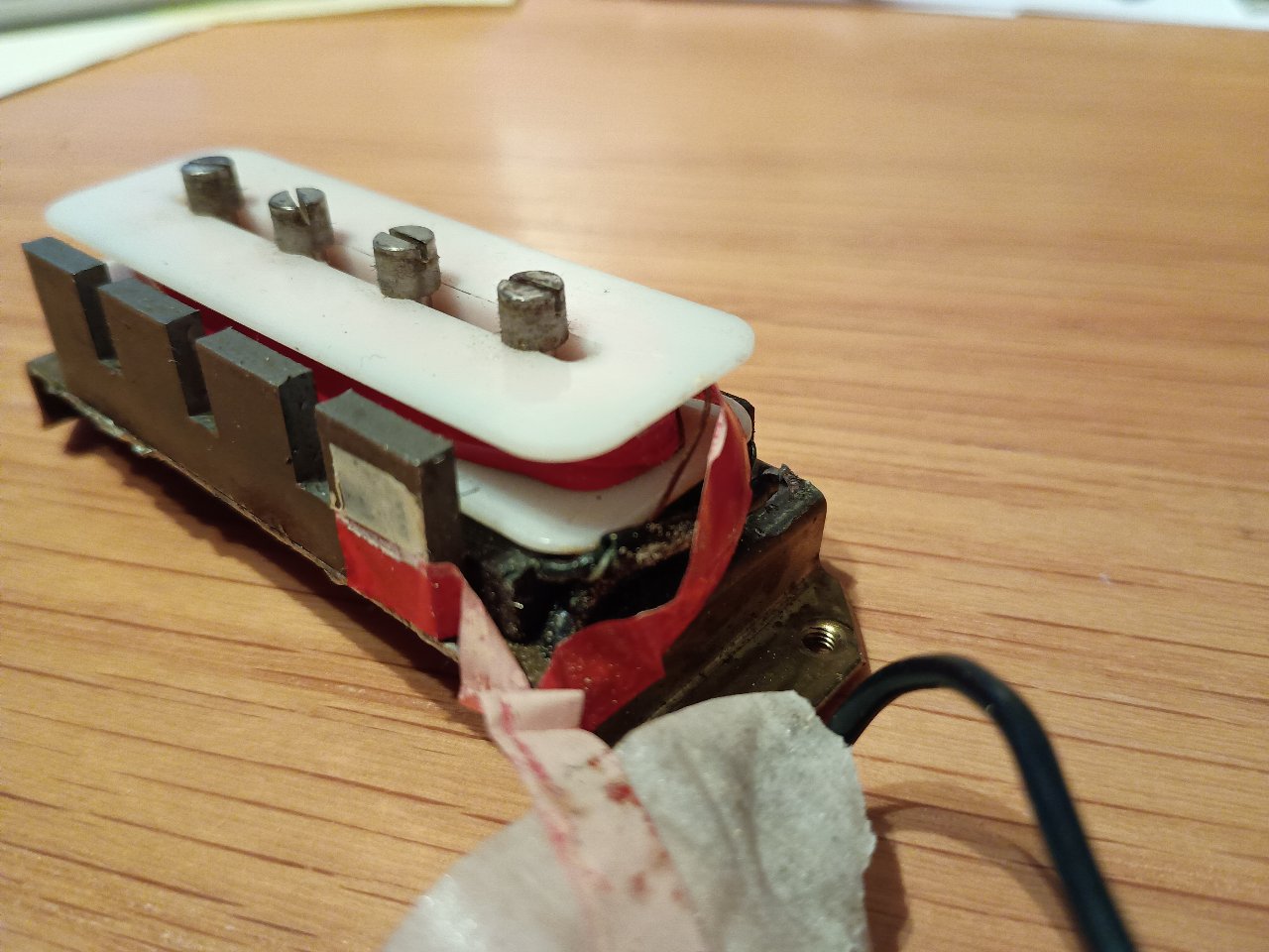

Also ich habe ihn ausgepackt - gute Verpackung ist das mit den Schaumstoffteilen!
Dann den PU ausgebaut, abgelötet war er ja schon. Dir Kappe war auch lose (hatte die von Euch schon jemand abgenommen?), also gut runterzuziehen.
Jetzt mal Bilder, dann mehr Text.

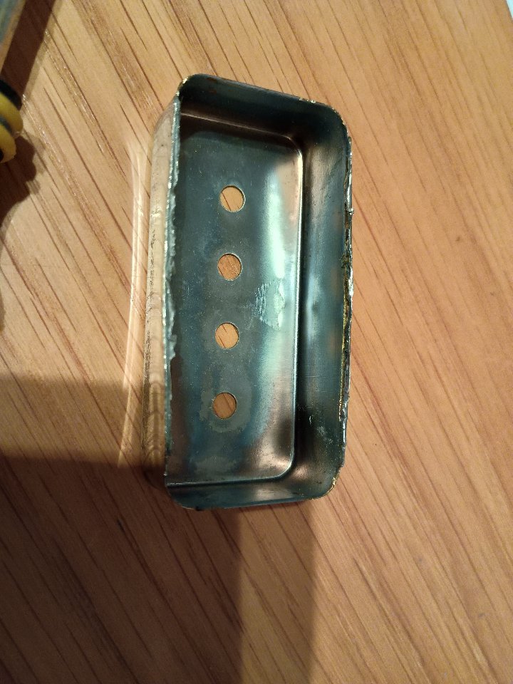

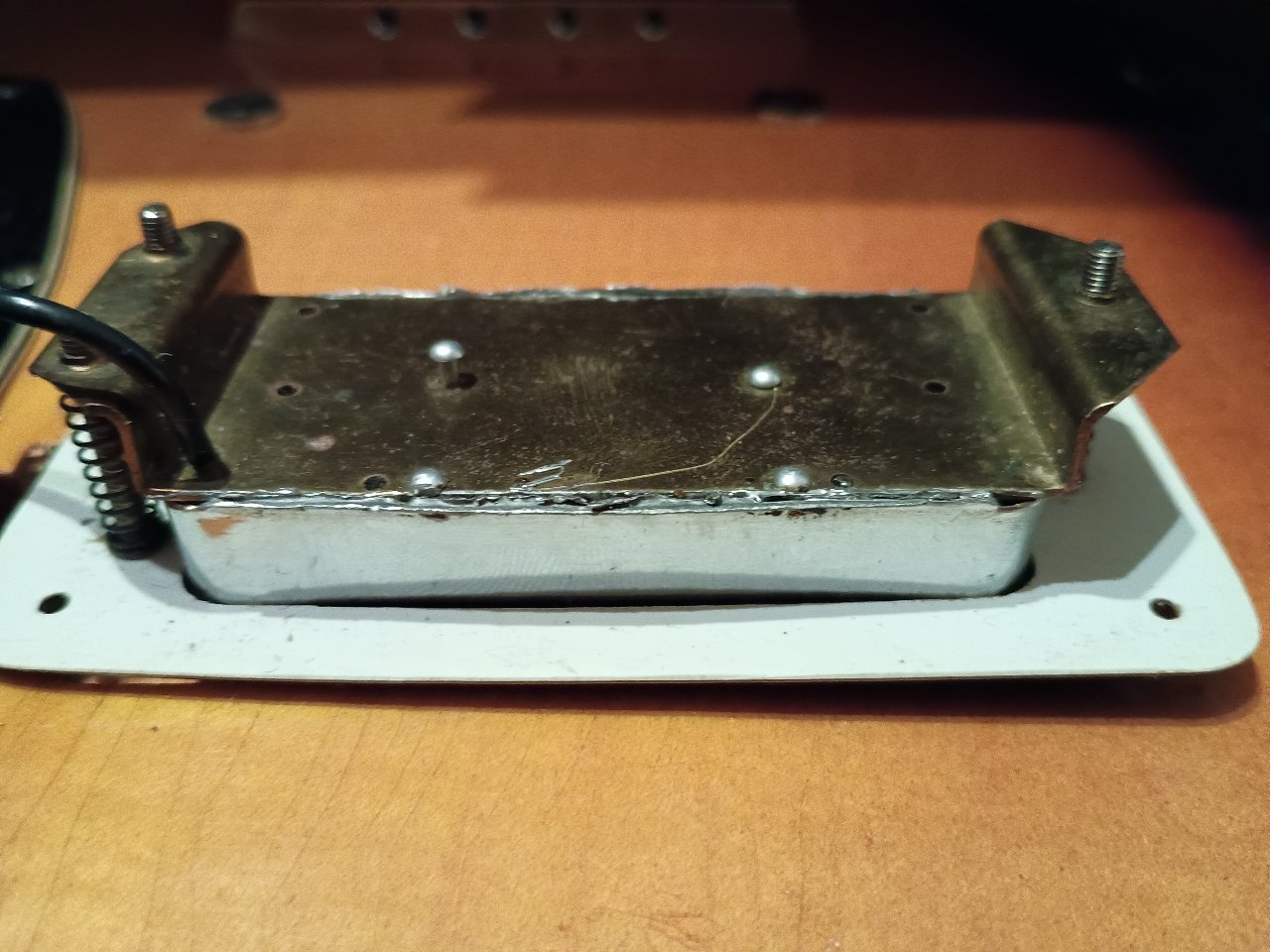

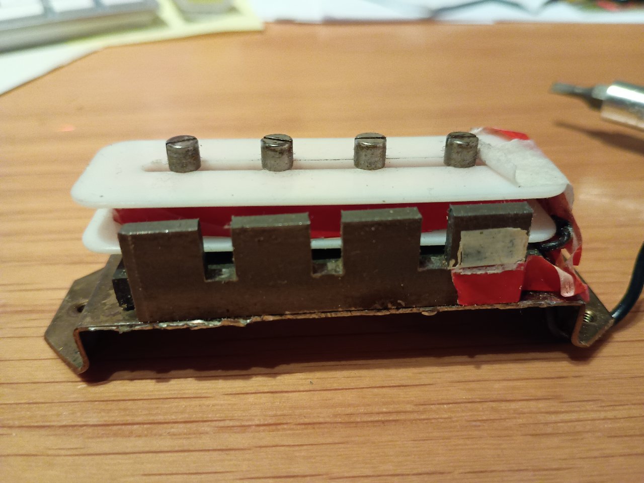

Anhang anzeigen 974298Anhang anzeigen 974299Anhang anzeigen 974300Anhang anzeigen 974301Anhang anzeigen 974302
Bild 1: dieser linke Pin, der aus dem Boden hervorsteht, ist locker. Was ist wohl eine Funktion?
Bild 2: die Kappe, nicht (richtig) mit dem Rest verlötet und daher ohne Gewalt ablösbar.
Bild 3: Draufsicht von der Seite, man erkennt schon das zusätzliche Tape rechts am Kabel-"Terminal".
Bild 4: Eine recht dicke Litze führt aus dem roten Tape raus Richtung Verbindungskabel. Kein Durchgang zu "Hot" am Kabel (oder evtl. Isolierlack auf der Litze?)
Bild 5: Die Litze aus dem PU führt in eine schwarze Isolierung, aus der der "Hot"-Draht rausführt. Darunter sieht man eine grüne Litze, die auf Erde führt (Anfang der Spule?).
Der nächste Schritt wird sein, die ominöse Isolierung zu entfernen, unter der ich die (fehlende) Verbindung zwischen "Hot" und Spule vermute. Heute Abend zu müde um weiterzumachen und außerdem nicht alles Werkzeug im Erdgeschoss... Daher ein Cliffhanger!
Vermutungen/Kommentare/... bitte gerne teilen!

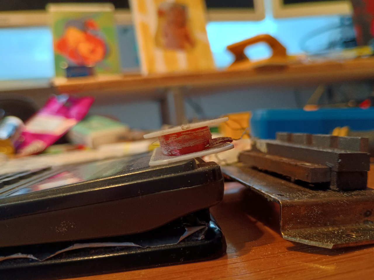

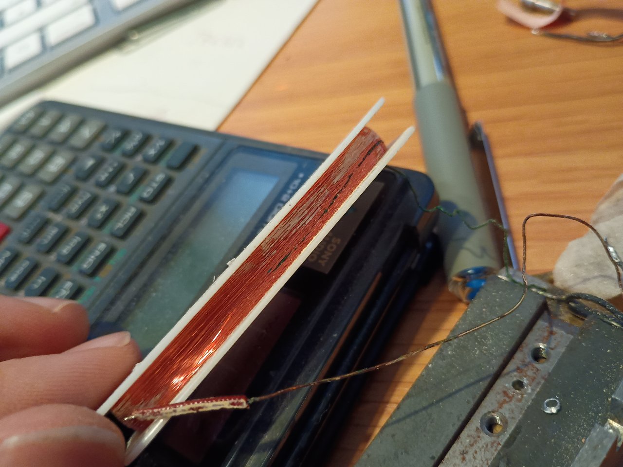

Die Lötverbindungen bis zur Litze passen alle, also muss es was mit den Windungen sein. Man erkennt dort, wo das Verbindungskabel/der seltsame Verbindungsdraht vom Pickup-Draht zum Anschlusskabel ging, eindeutige Verfärbungen an der Spule, Fotos werden folgen. Ob das von der Isolierung kommt bzw. da die Isolierung des Pickup-Drahts hinüber ist (Korrosion wegen Kontakt mit dem Extra-Draht?), weiß ich noch nicht. Ich könnte mit langsam Abwickeln beginnen und sehen, ob unter den obersten Schichten die Verbindung wieder geht. Also sozusagen Stück für Stück die Integrität der Spule testen. Im besten Fall würden nicht sehr viele Windungen wegfallen und der PU wäre vielleicht nur minimal schwächer.
Alternativ, wenn Ihr das bevorzugt, könnte ich auch gleich Tabula Rasa machen und alles neu wickeln. Dann müsste ich noch neuen Wickeldraht kaufen, was aber nicht schlimm ist. Müsste man nur überlegen, welche Stärke es sein soll. Es scheinen mir nicht extrem viele Windungen drauf zu sein (vgl. später folgende Fotos), da wäre evtl. dünnerer Draht besser, dass man mehr Wicklungen auf die gleiche "Spulendicke" bekommt, oder?
Bilder des Zustands kommen wie gesagt später.

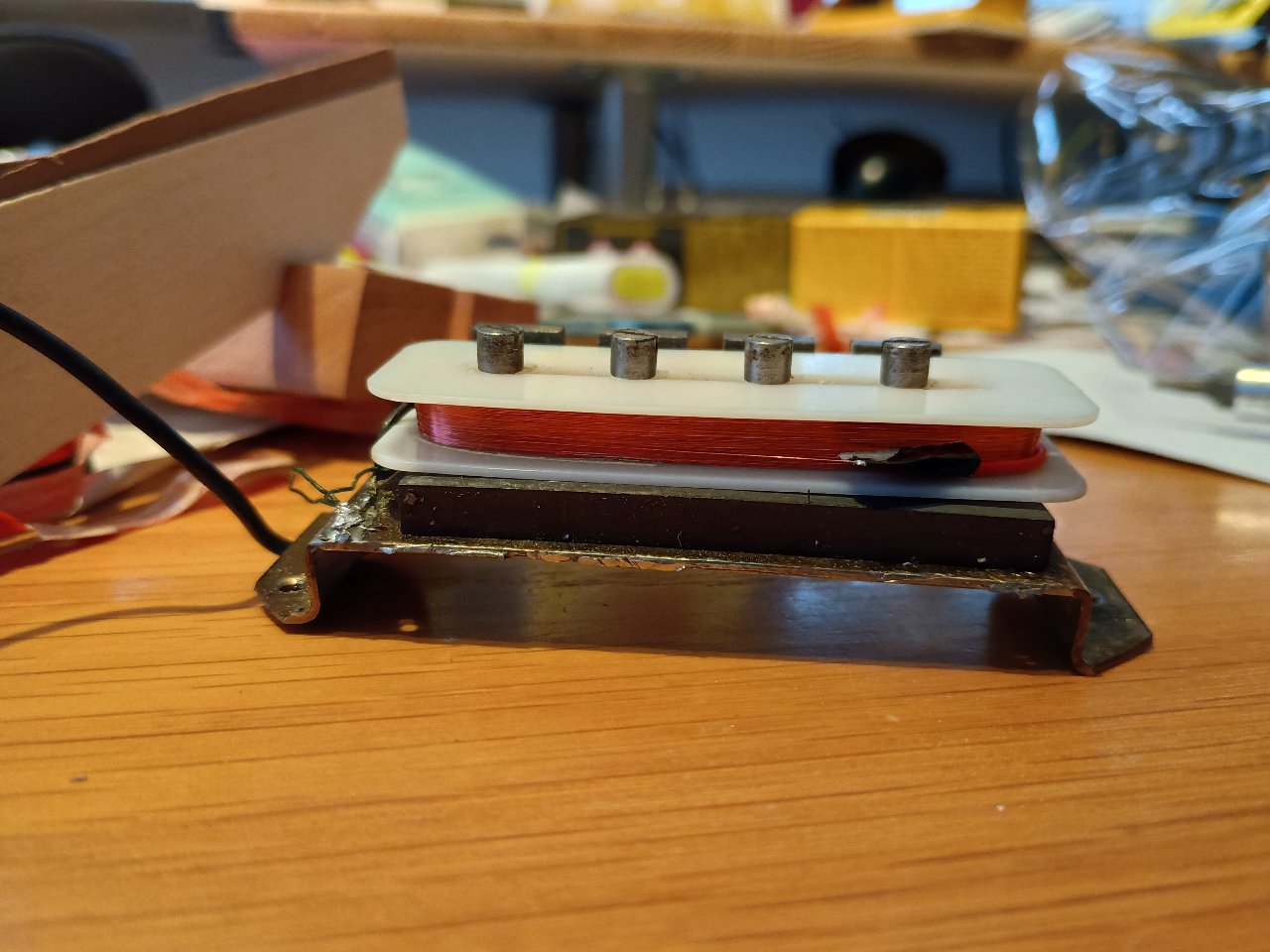

Hier Impressionen vom Innenleben: IMG_20251223_134400118.jpgIMG_20251223_134408532.jpgIMG_20251223_134430000.jpgIMG_20251223_134455934_HDR.jpgIMG_20251223_134553269_HDR.jpg

Als alles angerostete/grindige abgewickelt war, lief er wieder!
Widerstand ca. 7,8 kOhm, find ich als Zahl erstmal ok.
Lötstellen bis jetzt nur mit Gaffa abgeklebt.
Die Spule war nicht gewachst. Kann ich so lassen, wie Ihr denkt. Ich kann Isoliertape über die Spule machen.
Ich hab jetzt (noch) keine Reinigung des Metalls vorgenommen, leichte Flugrostspuren etc sind also noch drauf.
Soll ich das reinigen (und wie? Müsste ich mal nachlesen) oder keeps the dirt the funk in? (Sorry)
